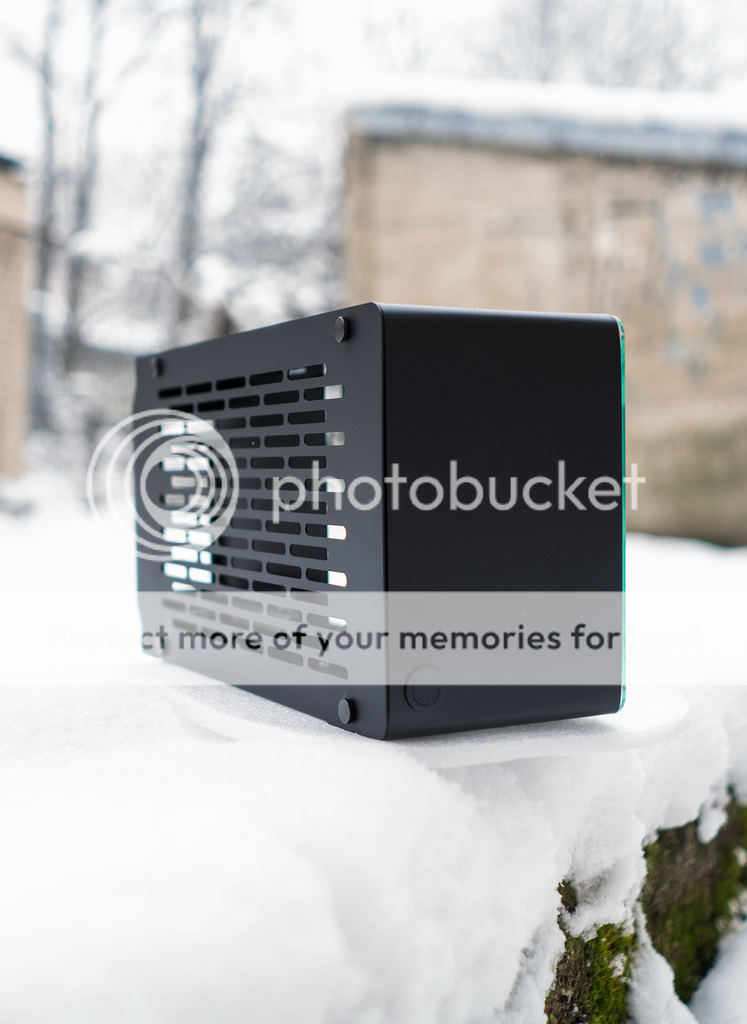

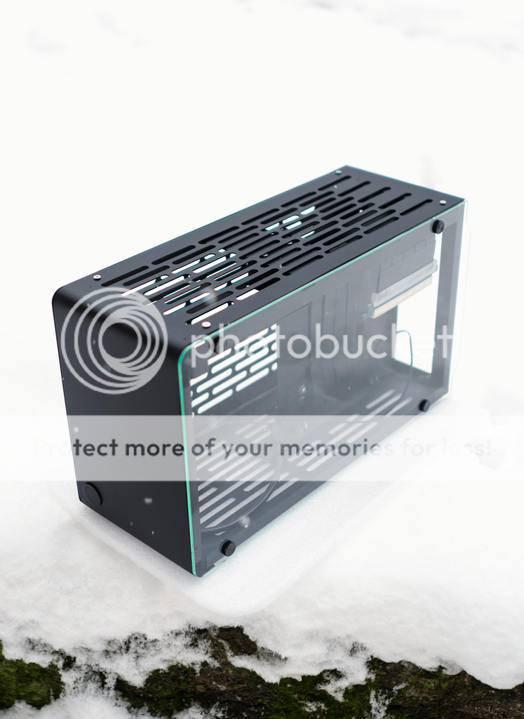

Witam wszystkich forumowiczów!

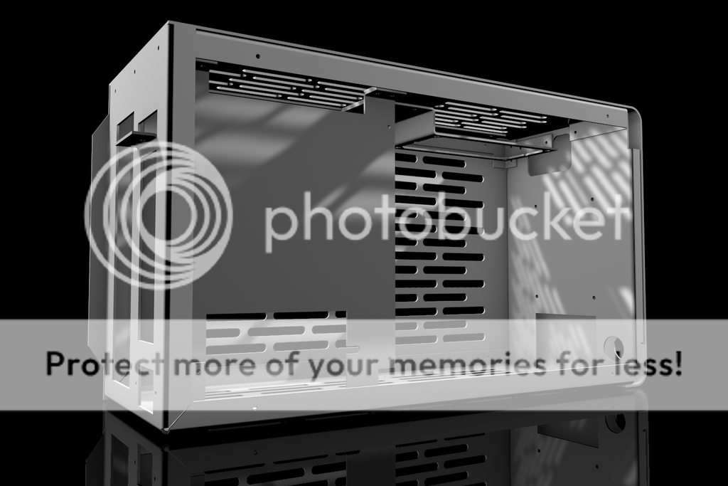

Chciałbym przedstawić wam przebieg prac nad moim wymarzonym komputerem opartym o obudowę własnej produkcji inspirowaną Dan Cases A4-SFX.
Koncept tej małej obudowy wydawał mi się świetny. Jednakże posiadała ona kilka rozwiązań, które ograniczały dobór sprzętu. Dlatego też zaprojektowałem wszystko od zera za pomocą Solid Works'a
Finalne wymiary obudowy to:
Długość: 34 cm
Szerokość: 13,5 cm
Wysokość: 20 cm
Litraż: 9L
Dodaj obrazek
Dodaj obrazek
Dodaj obrazek
Dodaj obrazek
Spoiler

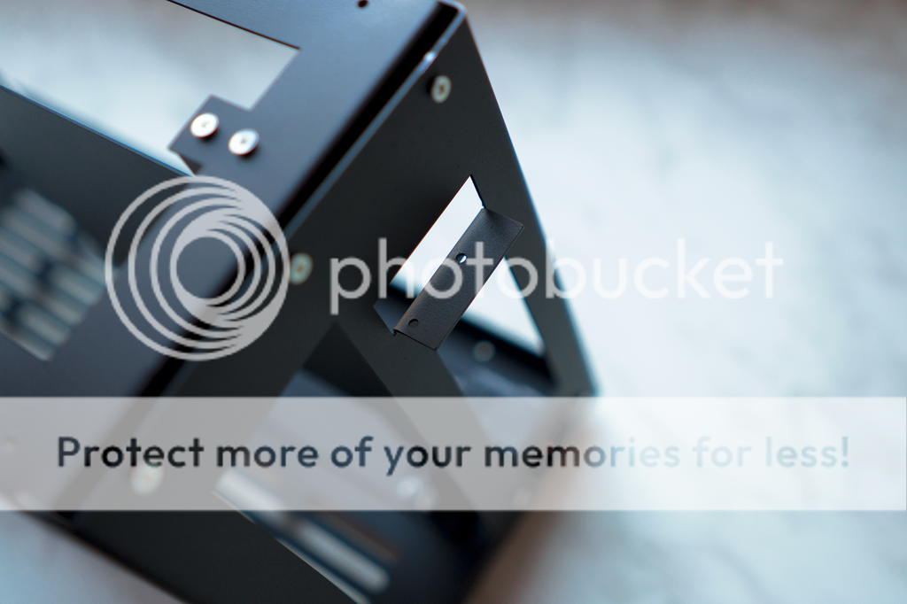

Kolejny krok to oczywiście cięcie i gięcie blachy. Finalnie wyszło bardzo dobrze i przy próbnym złożeniu wszystko było na swoim miejscu.
Dodaj obrazek
Dodaj obrazek
Dodaj obrazek
Spoiler
Wahałem się czy po gięciu blach oddać całość do malowania profesjonaliście czy też spróbować własnych sił przy malowaniu.
Postanowiłem zaryzykować i zrobić wszystko sam. Wybrałem farbę o kolorze czarnego matu. Jestem bardzo zadowolony z efektu mimo iż farba, którą kupiłem mogłaby być lepszej jakości.
W między czasie zaopatrzyłem się w akcesoria takie jak włącznik (ten też pomalowałem), standy pod płytę główną oraz wszelkiego rodzaju śrubki i nakrętki.
Dodaj obrazek
Dodaj obrazek
Dodaj obrazek
Spoiler

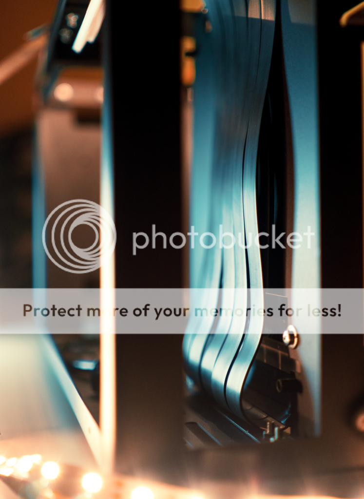

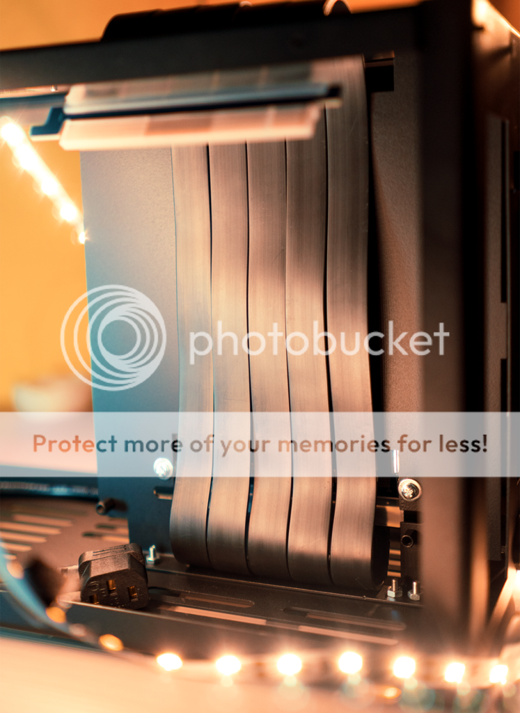

Po malowaniu przyszedł czas na pierwszy poważny zakup - mianowicie Riser PCI-E od Thermaltake.
Otwory montażowe wykonałem po przyjściu zakupu gdyż nie byłem pewny, w którym dokładnie miejscu wywiercić dziury by karta graficzna spasowała się idealnie z resztą obudowy.
Dodaj obrazek
Dodaj obrazek
Dodaj obrazek

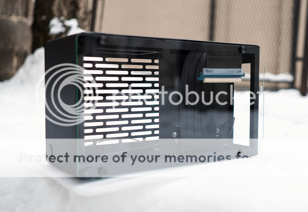

Ostatnia prosta. Obserwując trendy w temacie obudów można wysnuć wniosek, że szklany panel to mus. Dlatego też zamówiłem wykonanie takowego panelu. Dodatkowo zakupiłem ładne ozdobne śruby do bocznych paneli by móc je beznarzędziowo ściągać.
Dodaj obrazek
Dodaj obrazek
Dodaj obrazek
Dodaj obrazek
Nadszedł więc czas by powoli rozglądać się za podzespołami. Wszystko niestety drogie także ten rozdział workloga będzie rozciągnięty w czasie pewnie ;)
O wszystkich nowościach będę informował na bieżąco.

bardzo fajny projekt i fotki. Często mam chęć na złożenie takiego maleństwa. Nie myślałeś o grafitowym szkle? Nie byłoby tej zieleni na krawędziach :)

Jak na ten moment możesz podsumować koszty wykonania obudowy? (bez risera)
#5 Użytkownik jest niedostępny   Konrad_BB
  • Dyskutant
  • PipPip
  • Grupa: Forumowicze
  • Postów: 13
  • Dołączył: So, 10 Lut 18
Napisany 10 Luty 2018 - 15:49
Dzięki za dobre słowo koledzy!
Jeżeli chodzi o koszty, które poniosłem aktualnie bez risera to:
Cięcie/gięcie blachy (po znajomości): 100 zł.
Malowanie (koszt 2 puszek farby): 24 zł.
Śrubki montażowe m3: około 18 zł.
Panel szklany robiony na zamówienie (koszt wraz z przesyłką): 150 zł.
Kable zasilający i standy pod płytę główną wykorzystałem ze starej obudowy. (Bitfenix Prodigy M)
Włącznik do obudowy: 11 zł.
Gumowe nóżki: 20 zł.
Śrubki beznarzędziowe do paneli bocznych: 42 zł
Także sumując 345 zł.
Cytuj
Szczerze mówiąc te zielone krawędzie bardzo mi się podobają i dodają coś specyficznego do całości;) Ale tak na marginesie mówiąc nawet nie wiedziałem podczas zamawiania, że można kupić grafitowe szkło.
Ten post był edytowany przez Konrad_BB dnia: 10 Luty 2018 - 16:04

Szkło OPTIWHITE czy grafitowe nie jest wiele droższe od FLOAT
Dodaj obrazek
Tutaj największy koszt wykonania bocznego szklanego panelu generuje waterjet.
Tak z ciekawości,mieszczą się tutaj GPU niereferencyjne 2.5 slotowe czy wyłącznie 2 slotowe?

Buda przygotowana pod 2,5 slot GPU i 120mm AIO dla procesora. Dzięki za porównanie. na przyszłośc będę posiłkował się szkłem Optiwhite ;)

super się projekt szykuję ;) jestem ciekaw jak to będzie wyglądać na koniec, zasilacz tam normalny wchodzi ?
ile dałeś za riser? to jest ten premium ? skąd zamawiałeś?
#10 Użytkownik jest niedostępny   Konrad_BB
  • Dyskutant
  • PipPip
  • Postów: 13
Napisany 10 Luty 2018 - 20:25
Zasilacz pod jaki zrobiona jest obudowa to Corsair SF600. Jeżeli zaś chodzi o riser to zapłaciłem 219 zł w Komputroniku. Jest to riser od Thermaltake także chyba można zaliczyć go do premium ;)
Samo zamówienie trwało dobry miesiąc jak nie więcej. Musieli czekać aż dystrybutor im ogarnie.

Nie chciałeś zrobić jej troszkę wyższej i dać większą chłodnic na topie?
#12 Użytkownik jest niedostępny   Konrad_BB
  • Dyskutant
  • PipPip
  • Postów: 13
Napisany 11 Luty 2018 - 08:15
Dzięki;) mam taki prototyp na dysku. Z tym że chłodnica 240 mm znajduje się w piwnicy. Pewnie wrócę i do tego by ją powołać do życia:)

Stały dylemat: ilość dziur w obudowie. Zależność pomiędzy kurzem a wentylacją i hałasem Dodaj obrazek.
Obudowa ładnie wyszła. Przydałoby się fajnie zwodować.
#14 Użytkownik jest niedostępny   Konrad_BB
  • Dyskutant
  • PipPip
  • Postów: 13
Napisany 11 Luty 2018 - 09:41
Dokładnie, takie maluchy to walka kompromisów. Marzy mi się zwodowanie całości ale w obecnym kształcie to połączenie (aio/cpu, powietrze/gpu) będzie najbardziej osiągalne na początku. Będę ulepszał całość projektu by doszło do momentu LC. Jednak trochę czasu upłynie z pewnością;)

Świetny projekt, genialna robota. Obudowa jest wykonana ze stali? Jaka grubość?
#16 Użytkownik jest niedostępny   Konrad_BB
  • Dyskutant
  • PipPip
  • Postów: 13
Napisany 11 Luty 2018 - 11:20
Dziękuję;) jest to czarna stal o grubości 1 mm. Początkowo plan był na 1.5 mm jednakże znajomy zasugerował iż do tak niewielkiego projektu spokojnie wystarczy 1 mm.
