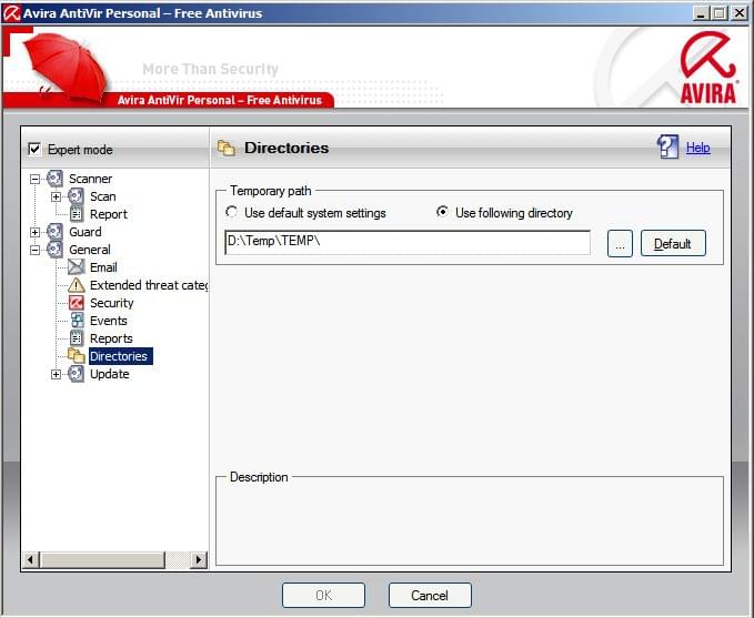

http://images38.foto...3863f18f047.jpg
Tutaj masz możliwosc przerzucenia plikow tymczasowych, wszystkich odpadkow aviry do jednego katalogu TEMP np. C:\Temp i tam możesz przekirowac jej katalog tymczasowy.
Dodaj obrazek
Dodatkowo warto przerzucic do jednego katalogu pozostale katalogi tymczasowe. PPM na Moj komputer >> Właściwości >> Zaawansowane >> Zmienne srodowiskowe i tam zmieniasz sciezke katalogow tymczasowych na C:\Temp (na screenie jest D:\Temp - oczywiscie wybor sciezki zalezy od Ciebie).
Stare sciezki po restarcie oproznij ew. skasuj.

Mimo wszystko avira powinna usunac trojana skoro dales delete. Podejrzewam, ze sie tamtej infekcji pozbyla. Podejrzewam rowniez, ze mogles jakas inna infekcje zbagatelizowac, zignorowales i nie zablokowales jej. Nie widze dokladnie czy to jest jeden i ten sam trojan we wszystkich plikach czy moze sa rozne, w kadym badz raziedo infekcji doszlo i pewnie miales w tym swoj jakis udzial. Wspominales cos o tym ze przez jakis okres (chyba tygodnia) wylaczyles wszystkie zabezpiecznia, moze taka praktyka mogla spowodowac infekcje. Moze w jakism momencie gdy miales wylaczonego antywira cos instalowales? Mogles miec wylaczona opcje skanowania archiwow (dlatego infekcja mogla by nie byc wykryta podczas gruntownego skanowania) i gdy np. po wylaczeniu ochrony guard wypakowales jakis plik, program z archiwum i wtedy doszlo do infekcji. Mozna gdybac
Pierwszego dnia był tylko jeden plik ( Trojan ) w TEMP, następnego już dwa i jeden w C:/ windows/ temp. kdwut.exe odkryłem też drugiego dnia po infekcji ( skan TF-em ). Nie pamiętam czy drugiego, czy trzeciego dnia straciłem kontrole nad dyskami. Po tym okresie bez zabezpieczeń, przeskanowałem kompa czym się da i nic ciekawego nie było ( tylko to samo co w screenie - post 9 )
Cytuj
Czyli pliki tymczasowe z całego komputera będę tylko i wyłącznie w nowo stworzonym folderze ??
