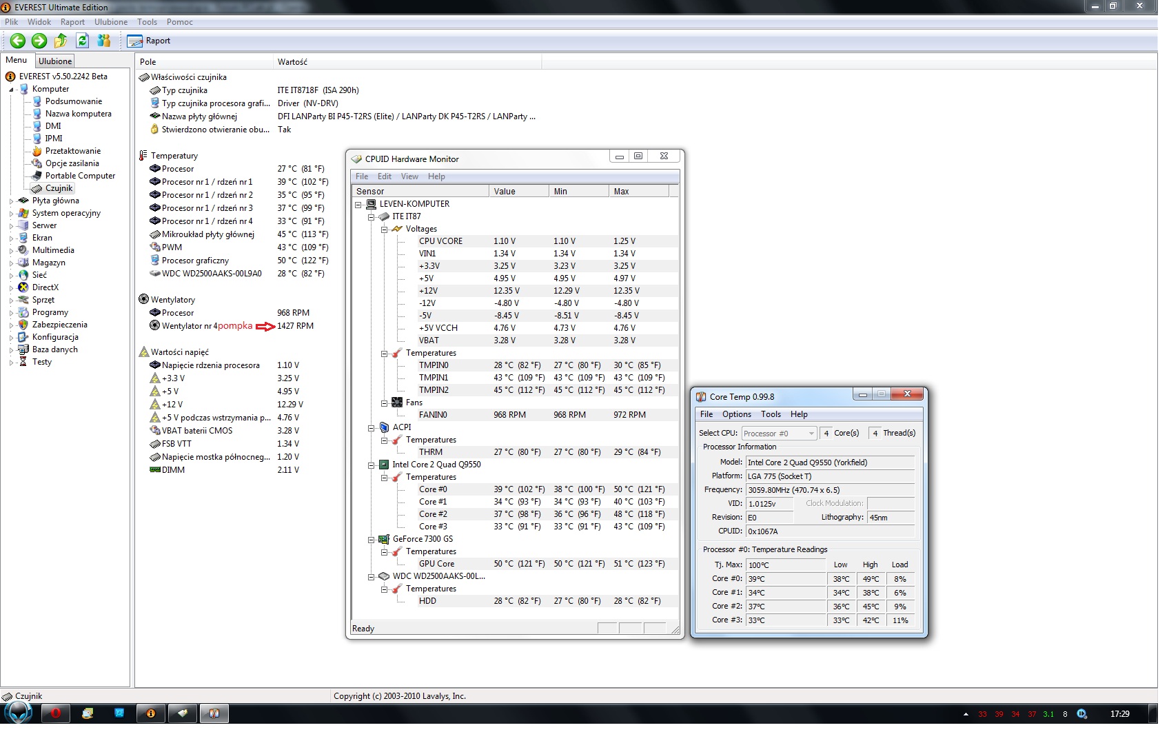

#19 Użytkownik jest niedostępny   leven Ikona
  • PipPipPipPipPip
  • Grupa: Forumowicze
  • Postów: 3866
  • Dołączył: So, 10 Kwi 10
Napisany 03 Luty 2011 - 17:39
Zobacz post.3lite, o 03 Luty 2011 - 16:13, napisał(a):
Nie parzy dlatego też mnie to interesowało, sama temperatura CPU według speedfana to 55C a na pewno także sam Scythe Ninja 3 nie osiąga takiej temperatury dlatego możliwe, że pasta jest źle nałożona chociaż ciężko w to uwierzyć bo jakby nie patrzeć na:
http://www.youtube.c...h?v=3N3D1zaeJoU
To praktycznie tak samo nakładałem tyle, że procesor był w podstawce, do tego nałożyłem na Scythe Ninja.
Także nie podkręcony procesor osiąga jak na razie maksymalnie 66C na rdzeniach (tj. włącza się TUrbo tylko na 3,2Ghz).
Chyba mnie nie czytales dokladnie :E
Napisalem:
"Jako posiadacz pasty CLP/U moge smialo powiedziec, ze pasty nie rozsmarowuje sie jak inna zwykla, tylko dokladnie wciera w ihs cpu i stopke chlodzenia.
Pasta ma sie zwiazac z metalem powierzchni cpu i stopki, a nie tylko ja pokryc.
Przy wcieraniu pasty musi byc slyszalne "skrzypienie".
To oznacza, ze pasta wiaze sie z czasteczkami powierzchni wcieranej".
Facet na filmiku zle to robi.
Zauwaz, ze przy przesuwaniu pedzelka, pasta "zawija" sie na ihsie (sam poczatek filmiku) i nie wiaze sie z metalem, to jak ma to odprowadzac cieplo ?
No i CLU jest do bani.
Jest matowa i robia sie grudki.
Lepsza jest CLP, ktora po wtarciu jest jak lustro i nie tworzy grudek (jest caly czas plynna), a w dodatku jest tansza - 29 zl za gram.
Wersja "bundle" wystarczy na 3 smarowania !
Od dwoch lat nakladam tą paste i nawet przez mysl mi nie przeszlo, zeby ją zmienic na cokolwiek innego (chyba, ze w ogole nie mam juz nic w strzykawce).
Teraz jak pisze post, mam u siebie 33-39 st C na q9550@4.0 ghz.
Proc idzie na 2.8 ghz, bo mam wlaczone C1E i EIST w biosie.
Tak czy siak, ja mam wtarta CLP w ihsa i stopke chlodzenia, a wentylatorek na chlodzeniu kreci sie z 900 rpm.
W pokoju mam 24 st C.
Wedlug userow mam kiepskie chlodzenie, a z tego co widze mam o wiele nizsze temperatury niz Ty na takim wielkim radiatorze.
Napisalem:
To musi byc zle nalozona pasta, skoro jest to najwydajniejsza pasta na swiecie, lub radiator siedzi krzywo, lub radiator jest do bani, lub rdzen zle oddaje cieplo do ihsa.
Dodaj obrazek
Obciąż to tym:
http://3.14.by/en/md5
Na 4.0Ghz i zobaczymy jakie temperatury osiągniesz, bo wg. mnie ta CLU związała się z CPU/Radiatorem a temperatura skacze nawet do 82C (rdzeni, bo na CPU jest 56C) pod obciążeniem na 4050Mhz i 1.3V więc to jakieś kpiny ponieważ już 3 raz próbowałem to naprawić, tj. starłem całą pastę na nowo i dokładnie ją związałem z powierzchniami i nic się nie zmieniło, mam jeszcze STG2 to mogę dla testu sprawdzić kiedyś, chociaż już mnie trochę szlak trafia jak tak kompa w kółko rozkładam i składam by pastę wymienić.
