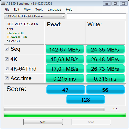

Moze być jeszcze gorzej, ja na swoim OCZ Vertex 2 60GB na płycie Gigabyte EP31-DS3L v2.0 (nie ma AHCI) mam wynik:
Dodaj obrazek

#18 Użytkownik jest niedostępny   Mizgal Ikona
  • Dyskutant
  • PipPip
  • Grupa: Forumowicze
  • Postów: 79
  • Dołączył: Cz, 24 Cze 10
Napisany 06 Styczeń 2012 - 14:24
Zobacz postgregor1230, o 05 Styczeń 2012 - 19:37, napisał(a):
To nie wina dysku a trybu w jakim pracuje. U mnie jest to samo niestety tryb IDE tak się spisuje na tym dysku. W trybie AHCI mój lapek nie rozpoznaje go wogóle tak samo w RAID. Pozostaje mi tylko opcja IDE :(. Ale jakoś działa i nie zwracam uwagi na bencze . Widzę że najnormalniej chodzi szybciej od talerzy. System ładuje się w 14 sekund w porównaniu z około 30 s na barakudzie 7200 rpm. 500gb.
Mój lap domyślnie działa na AHCI - nie mam opcji zmiany na IDE nawet w BIOSie.
U mnie na talerzowcu system startuje 1:30-1:50 - a na SSD startował 2:50-3:30. Przegięcie.
Nawet Wasze zrzuty pokazują że macie lepsze parametry (czas dostępu choćby).
Myślę, że wadliwa mogła być cała seria...

#20 Gość_ten który ma problemy_*
  • Grupa: Goście
Napisany 06 Styczeń 2012 - 23:22
Ja z swoim 830 nie mam problemów. AHCI włączone w uefi, trim działa. Zresztą sami zobaczcie :
[pc]http://s5.ifotos.pl/...jpg_rhaqrhp.jpg[/img]
