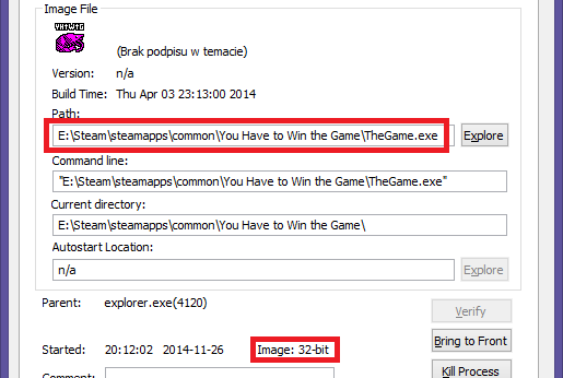

b) Pobieramy i uruchamiamy Process Explorer jako administrator.
Szukamy w drzewie procesów wspomnianego pliku exe, klikamy na nim prawym przyciskiem myszy i wybieramy Properties (właściwości):
c) Spisujemy sobie/zapamiętujemy dokładną ścieżkę do exe oraz jego architekturę: 32bit bądź 64bit:
Teraz możemy kliknąć "OK" w oknie komunikatu o błędzie.

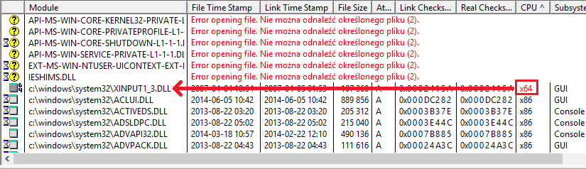

c) W tabelce na środku klikamy nagłówek kolumny "CPU" tak, aby zawartość posortowała się względem tej wartości.
Ignorujemy nieznalezione pliki - ich brak nie powoduje żadnych błędów, to normalna sytuacja dla większości aplikacji.
Znajdujemy wszystkie pozycje, których wartość CPU jest widoczna na czerwono:
d) Ręcznie (przez np. eksplorator plików) usuwamy wadliwe pliki bądź zmieniamy ich nazwę/przenosimy je.
:exclam: Uwaga! Jeżeli nasza aplikacja jest 32bitowa, to wbrew temu co jest napisane problematyczny plik nie znajduje się w system32, a w syswow64. :exclam:
