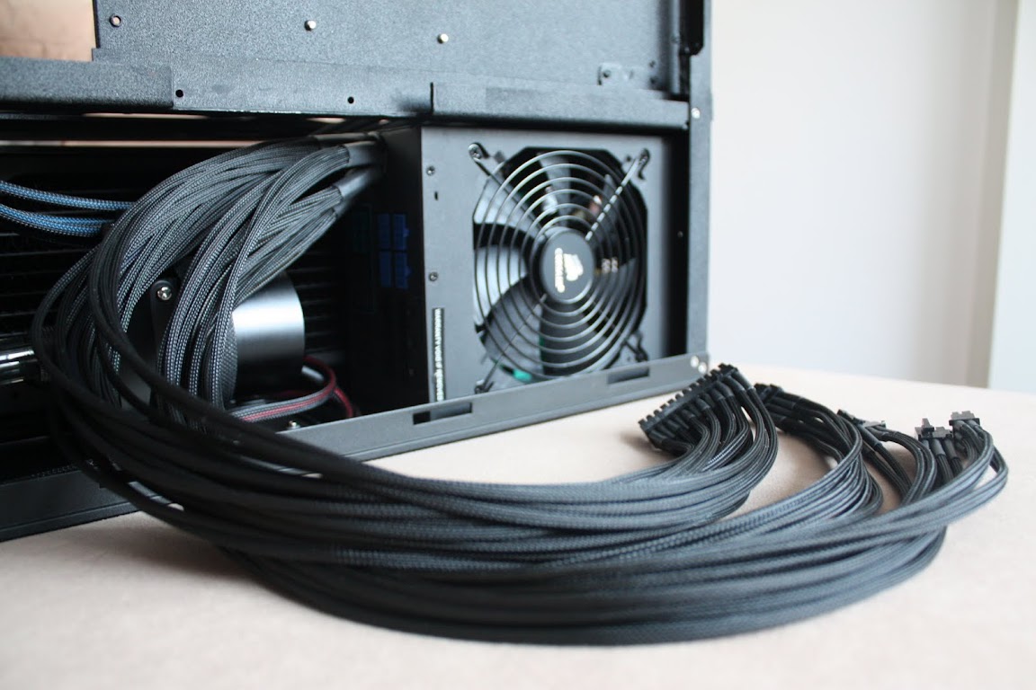

Największy ból sprawa mi zasilacz. Przedłużki czy oploty całości. Różnica w koszcie obu operacji jest kosmiczna i głównie to sprawia,że nadal się zastanawiam czy wydawać 400zł na oploty zasilacza.

Największy ból sprawa mi zasilacz. Przedłużki czy oploty całości. Różnica w koszcie obu operacji jest kosmiczna i głównie to sprawia, że nadal się zastanawiam czy wydawać 400zł na oploty zasilacza.
Najlepiej nie tyle oplatać wszystkie kable zasilacza co tylko kable zasilające CPU, GPU i Mobo (albo zrobić te kable pod wymiar jak ja w RED TITAN i BLACK RAVEN). Molexy przecież mogą być nie oplecione, ich nie widać.
A zrobienie pod wymiar najbardziej plątających się kabli do zasilania mobo i GPU bardzo ułatwia sprawę.
Miałem przedłużki Bit-feniksa, jak je kupowałem czytałem kilka recenzji wychwalające je jako najlepsze. Ale do jakości oplotów i jakości wykonania kabli BIT-TECH dużo im brakuje.
Żadnych przedłużek w tak porządnym projekcie (zresztą nawet to nie pasuje do planowanej skali projektu) jak to jedna osoba z tego forum mówi:
"żadnej drogi na skróty, żadnych kompromisów" ;)

Co do zasilacza. Spać mi nie daje właśnie to co napisałeś. Pomimo tego,że sprzęt nie jest najwyższych lotów to chce by całość była maks dopracowana. Sama świadomość tego,że jest tam zasilacz ze standardową szmatą nie będzie dawać mi spokoju

Oploty kabli zasilacza to kosztowna zabawa.A z drugiej strony bez oplotów wyglądają beznadziejnie.
Bez dwóch zdań musisz wyskrobać choć na podstawowe, widoczne wiązki.Ja na początek robiłem sam wyszło średnio ale lepsze takie niż w oryginalnych oplotach.
Do Lian Li TYR kupiłem cały nowy zestaw robiony pod wymiar i do Origen AE też tak planuję.
Niestety brak modularności tutaj nie pomaga. Na 100% kable będą ostatnie, Najpierw podstawowe elementy typu okno, cover wewnętrzny i na tył, póżniej front, cover portów i/o i może inne górne okno a na sam koniec zasilacz. Chce mieć PC sprawnego do stycznia, później bawić się w szczegóły widoczne i niewidoczne
... później bawić się w szczegóły widoczne i niewidoczne
Te niewidoczne są najważniejsze :E Trzymam kciuki za sfinalizowanie projektu w 100% z zamysłem.

Wczoraj przymierzyłem zasilacz i nie da się opisać jak bardzo żałuję, że nie brałem modularnego. Szarpania przy układaniu przewodów będzie cała masa. Muszę wysłać kable do bit techu, nie ma opcji żeby bez tego kable przeszły za mobo i między szynami a tak właśnie chce wypuścić EPS i ATX
