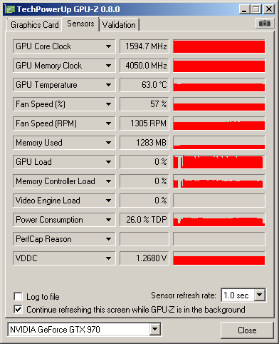

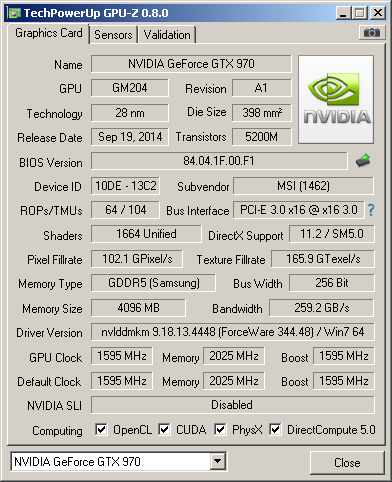

MOJA :P
Rozumiem że podbiłeś napięcie do zarezentowanego i to wszystko? Bo ja tylko na zwiększonym power limicie do 110 to moge podniesc o 180mhz bo pozniej zwiechy a przy 1500mhz w ogole gry nie uruchamiaja sie. Jakie masz temperatury?
Przecież widać że bios zmienił ma te same zegary co boost...
