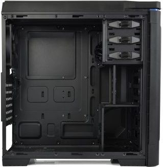

Moja obudowa:
metalowe, miedziane, plastikowe,kołki a raczej śrubki z gwintem w środku pod płytę to nie ma znaczenia i tak w miejscu przykręcania nie dotyka żadnych układów na płycie.
