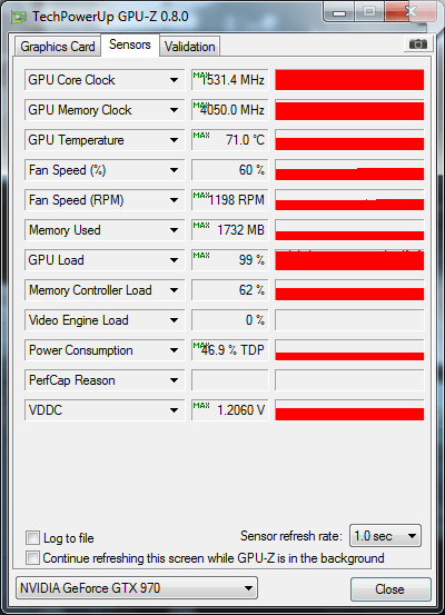

Wczoraj u mnie się tak porobiło że grafika działała na 40% TDP - pomógł restart komputera. Dziwne wydaje mi się że przy tak podkręconym procku nie masz 95-100% TDP podczas grania.
Jestem w stanie zrozumieć pracę grafiki na poziomie 60% gdy klatki nie spadają poniżej 60 ale w takiej sytuacji coś jest nie tak.
Również wtedy powinna pracować na 100% i generować tyle klatek ile da radę - o ile nie używasz vsync czy innego limitera.
U mnie jeśli używam vsync to GPU Load jest nadal 99% ale za to TDP spada do 60-70% i grafika zdecydowanie mniej sie grzeje.

Dokładnie. Problem jest powszechnie znany i występuje u sporej ilosci osób określany jest jako Low GPU Usage Bug. Na YT jest pełno filmików obnażających występowanie tego upierdliwego problemu oraz jego obiawy. Na forum NVIDII jest cała masa takich tematów:
https://forums.geforce.com/default/topic/792706/geforce-900-series/nvidia-is-there-a-fix-coming-or-not-very-disappointed-new-customer-970-low-usage-/
https://forums.geforce.com/default/topic/797437/geforce-900-series/gtx-970-low-usage-how-many-of-you-have-this-issue-with-single-screen-/
https://forums.geforce.com/default/topic/796862/geforce-900-series/low-fps-drops/
https://forums.geforce.com/default/topic/781982/geforce-drivers/nvidia-geforce-gtx-900-series-feedback-gathering-low-gpu-load-and-other-issues-/1/
Jest już nawet petycja w tej sprawie https://forums.geforce.com/default/topic/796613/geforce-900-series/petition-for-nvidia-to-fix-gpu-usage-issue-in-gtx-970-980/
https://www.change.org/p/nvidia-officially-acknowledge-the-low-gpu-utilization-bug-many-customers-are-experiencing-with-the-gtx-970-and-gtx-980-graphics-card?just_created=true
ponad 700 postów z zgłoszeniem low GPU utilization bug (low GPU usage) na forum NV i od września 2014r. NVIDIA totalnie nic nie zrobiła. Tyle dobrze, że NVIDIA oficjalnie potwierdziła występowanie problemu i rzekomo pracują już nad jego rozwiązaniem.
