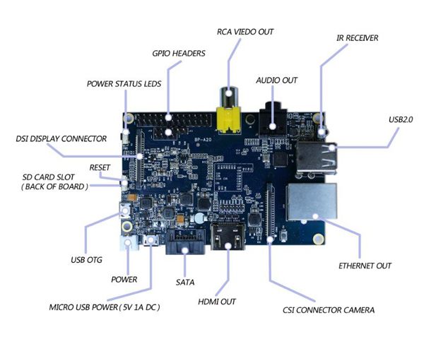

Zaciekawiłam mnie wczoraj jedna rzecz, otóż małym budżetem można by założyć NAS-ka na płycie miniPC BananaPi.

Specyfikacja BanaNAS:
Procesor: 2 x 1GHz Allwinner A20 Cortex-A7
Pamięć: 1GB DDR3
Sieć: 10/100/1000 Gigabit Ethernet (IPv6 support)
System: OpenMediaVault / Freenas
Złącza: 2 x USB 2.0, Micro-USB OTG (wspiera zasilanie), Micro-USB (tylko do zasilania), 26 x GPIO, złącze kart SD/MMC, HDMI, RCA, 3.5 mm audio jack, CSI, LVDS
Rozmiar obudowy: w przygotowaniu
Zasilanie: 5V/2A
Dostępne aplikacje i usługi:
SMB/CIFS, NFS, AFP, SSH, FTP, TFTP, iSCSI target, LVM, DAAP server, DLNA, ownCloud, Nginx, Antivirus, BitTorrent Sync, Torrent, S.M.A.R.T., SNMP, Explorer,
Downloader, LDAP, Remote Share, Roundcube, Route, NUT, Calibre, CUPS i wiele więcej…
System: NASka FreeNas albo OpenMediaValut
Gdyby tak dorwać odpowiednią tanią obudowę ITX na kilka dysków, umieścić w nim moduł Banana Pi z roszerzeniem portu SATA Mulipilier bu uzyskać coś sensownego za nie drogie pieniądze np. tak

Banana Pi: Sercem komputera jest procesor Allwinner A20 ARM® Cortex™-A7 Dual-Core 1GHz, z dostępem do 1 GB pamięci RAM DDR3, która jest współdzielona z GPU (Mali400MP2). Banana Pi został wyposażony w wszystkie złącza wejścia i wyjścia jakie można spotkać w komputerze Raspberry Pi, oraz kilka innych udoskonaleń w stosunku do konkurencji.

W dodatku wychodzi już Banana Pi M2
Hardware specification
CPU A31S ARM Cortex-A7 quad-core,256 KB L1 cache 1 MB L2 cache
GPU· PowerVR SGX544MP2 · Comply with OpenGL ES 2.0, OpenCL 1.x, DX 9_3
Memory (SDRAM)1GB DDR3 (shared with GPU)

Rozumiem, że zdajesz sobie sprawę, że średnie transfery nie przekraczają 30-35 MB/s a to nie jest nawet średnia półka gotowych NASów w dzisiejszych czasach.
W przypadku SATA multiplier jest jeszcze mniej bo do ok 25 MB/s. Wydaje mi się zresztą, że za bardzo zwracasz uwagę na specyfikacje i podzespoły - dobry NAS
to przede wszystkim oprogramowanie.
