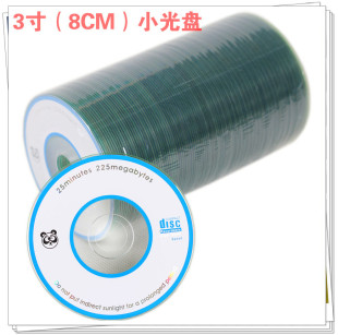

Witam otrzymałem płytki mini CD (8cm, 25min/225MB). Są to płytki chińskie, takie małe z pandą i czy to może mieć jakiś wpływ, że nagrywarki nagrywają, ale nie mogą na końcu zakończyć nagrywania. Czy chodzi o jakiś typ, itp? Czy powinienem zaktualizować soft, itp, czy jakoś inaczej sprawdzić płytki i dostosować firmware?
B. proszę o wskazówki, pozdrawiam.
Dzięki Wielkie za odpowiedzi.
1. helmud7543- tak, program widzi, że jest mała płyta 215MB
2. merliner -próbowałem na różnych laptopach/PC i to samo, więc sprawa nie dotyczy nagrywarki, a raczej płyty i sposobu nagrywania...
Bardzo długo trwa zakańczanie nagrywania i ostatecznie wywala błąd. Jak sprawdzałem potem takie nagrania, to struktura plików była OK i nawet niektóre pliki dawało się otwierać -dziwne, a inne nie można otworzyć.
Tryb zapisu: 1-sesyjny, Disc at once, dane DAO, 4x (tylko taki wybór)
Płytki: Panda, CD-R, Single Layer, MINI 8cm, 2x-32x, 215MB
Zauważyłem niezgodność: raz napisane 225MB a innym razem 215MB i sam już nie wiem jak to jest i czy nie w tym problem.
Wiem, że płytki zapewne nie najlepsze, ale interesuje mnie rozwiązanie problemu z tzw. zakańczaniem. Co zmienić w ustawieniach zapisu?
A płytki wyglądają tak: LINK
