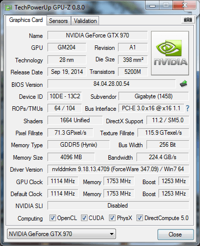

Witam. Posiadam Windforca gtx970, na płycie ASRock Z97 EXTREME3, procek 4690K, zasilacz Thermaltake Smart SE Modular 630W.
Niestety monitor stary (philips 19led) i ma tylko wejście D-sub.
Podłączyłem go przez przejsciówkę z DVI-I na D-sub i nie mogę wejść do eufi bo obraz pojawie się dopiero jak sterowniki systemowe zaskoczą.
Dodam tylko że system instalowałem przed zakupem gtx970,na starej 9600gt i na niej jest ok.
Czy to jest normalne że analog jest odpalany dopiero przez sterowniki?? Po HDMI jest wszystko OK, ale nie mam jeszcze nowego monitora.
