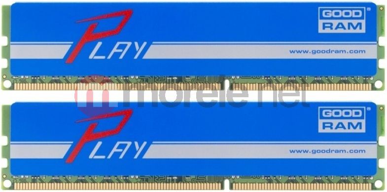

W sumie do Grandisa mogłbym dopłacić, ale słyszałem o problemach z przysłanianiem slotów pamięci. Ta pasta pactum jest lepsza niż Arctic Silver 5 ? :hmm:
Jeśli masz moduły standardowej wysokości, to spokojnie wszystko się zmieści. Co do pasty, to według testów PT-1 będzie lepsza, ewentualnie możesz kupić Arctic MX-2, który zapewni ~2 stopnie mniej w porwaniu z Pactum.
To chyba nie powinno być problemu z pamięciami.

Tak, bez problemu się zmieści. Do 150 zł to w zasadzie najlepszy wybór, wydajniej to dopiero Hr-02 Macho BW za 180 zł.
