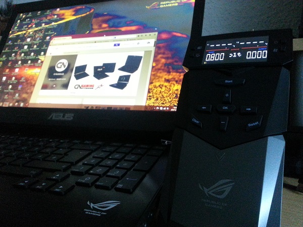

kluczyk spodoba ci sie jak lubisz gadzety, wykopany z zapomnianych kartonow ustrzelony z SGSIII
to musi byc kablem podlaczone?
do czego to w ogole sluzy?
jak spawy wygladaja?
tak jak pisalem,zlaczki i rurki zamowione wczoraj,zaraz powinien byc kurier.
dzisiaj zamowilem wentylatory,i zestaw ek-pilke i silikon do rurek.
Slawek ma sie jutro zajac custom zamowieniami.
w poniedzialek mam nadzieje zaczne zabawe z gieciem
tak nie stety kabel jest , a co mozesz tym sterowac ? , wsumie to Vacore profile OC wentylatory, w sumie chyba wiekszosc co AI oferuje
