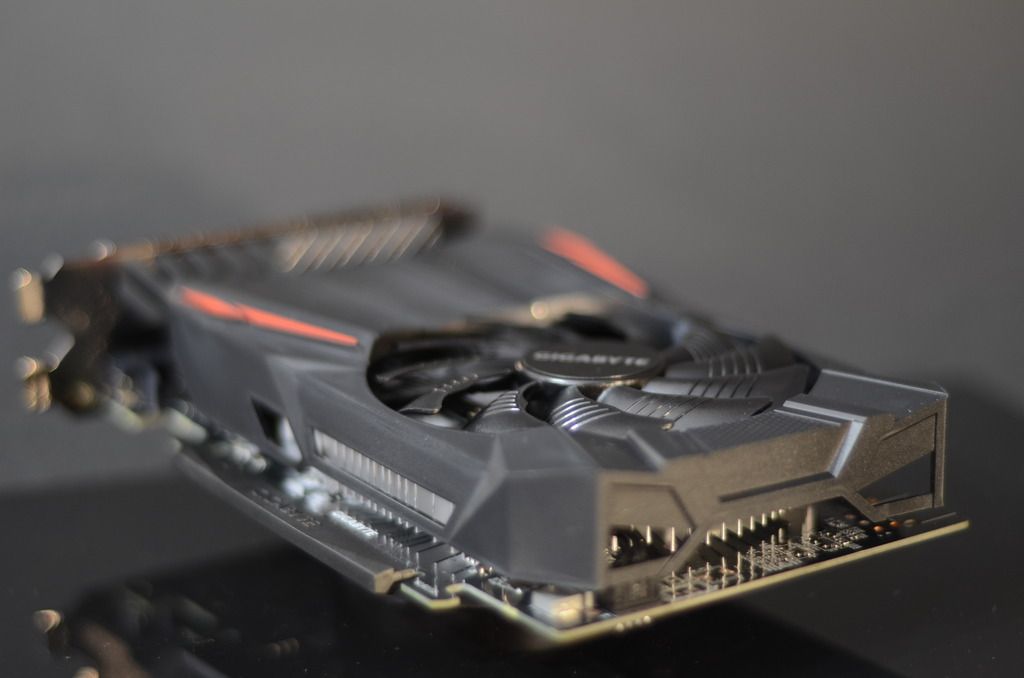

pierwsza wpadła karciocha i przy początkowych planach to miał być koniec zakupów.
wymiana starego gt 630 na gtx 1050TI będzie moc [:D]

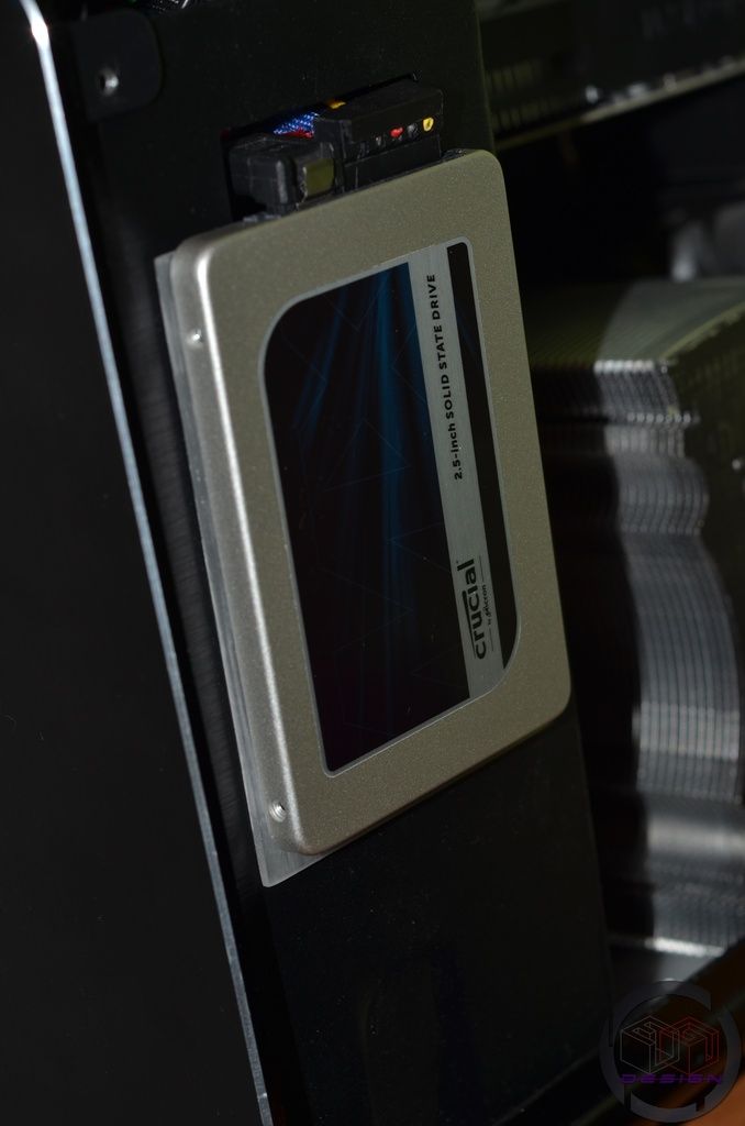

Następny na liście był dysk ssd Crucial 275GB MX300 zastąpi Kingston v300 120GB.
Tu już po wstępnych przymiarkach

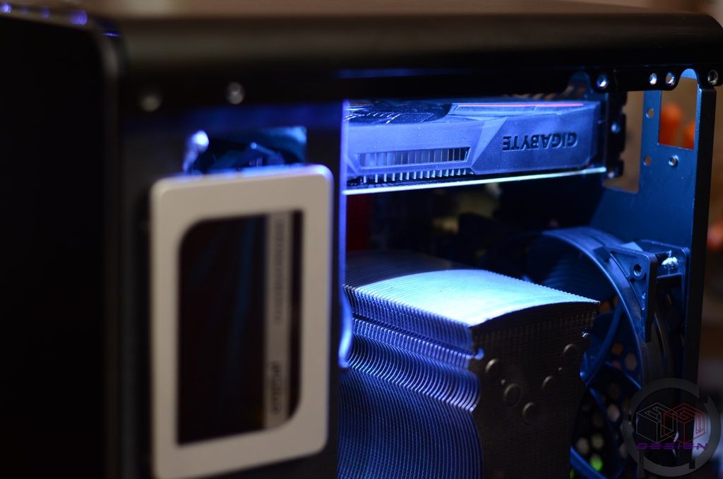

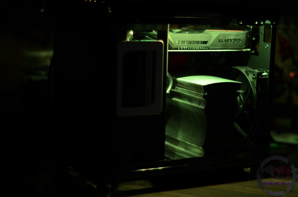

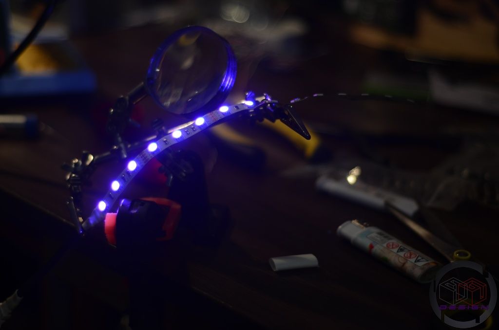

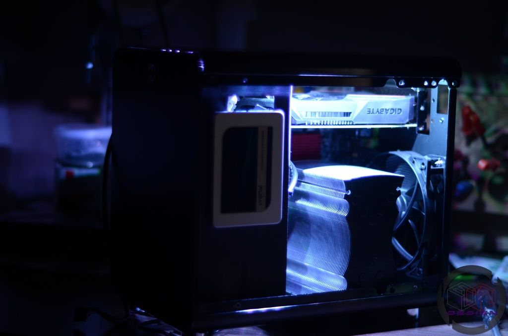

Ostatnia rzeczą do zrobienia było oświetlenie. W poprzedniej wersji do dyspozycji był tylko jeden kolor uruchamiany przełącznikiem na obudowie. Tym razem szkodniki poprosili o bardziej wypasioną :E wersję. Miałem akurat zbędny sterownik RGB i taśmę więc nic nie stało na przeszkodzie żeby im to zainstalować.
Efekt "disco" :cool: został zaakceptowany przez właścicieli przy okazji wyszło, że jeden pilot to deko mało przy dwóch operatorach :lol2:

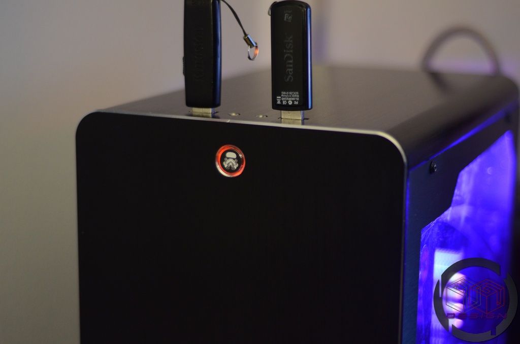

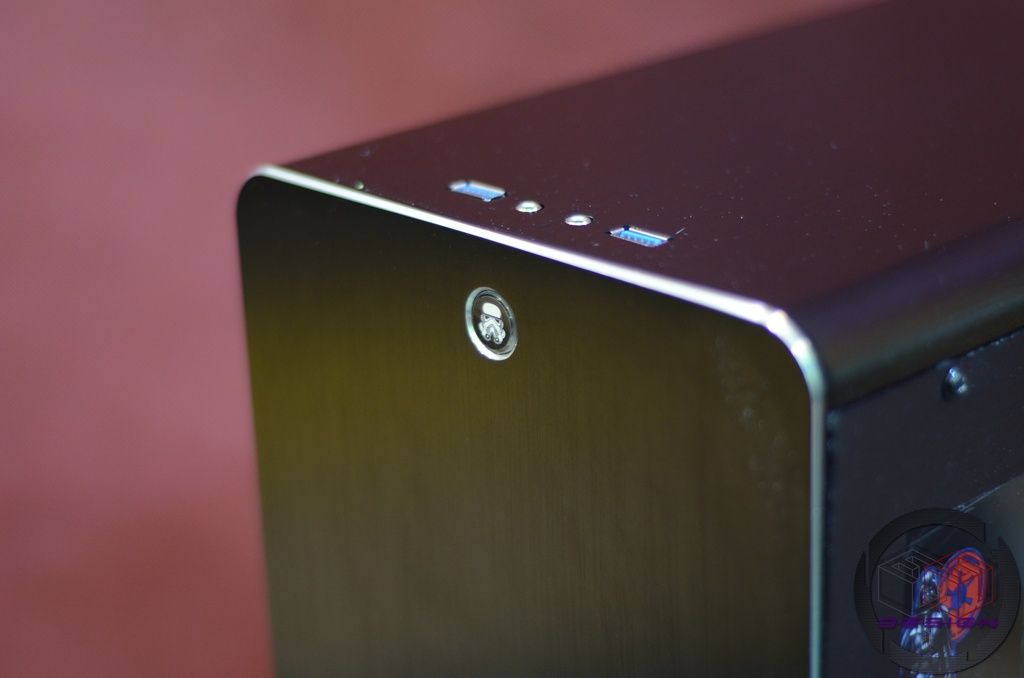

W tzw międzyczasie wpadłem na pomysł, że do projektu dodam kilka elementów związanych ze Star Wars. Chłopaki podobnie jak ja są fanami serii więc trzeba było coś wymyślić.
Najszybsze rozwiązanie, naklejki....
i tak oto kończy się druga rewizja miniPC.
