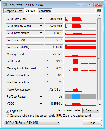

Wersja sterowników: 347.88 Temperatury + użycie Mój link
Co to ma być, nie umiesz ustawiać MSI After i zrobić nim screena w grze to użyj programu GPU-Z.
Ustawienia OSD w Afterburner, nowsze wersje pozwalają też monitorować taktowanie CPU i jego obciążenie
Tam gdzie w gpu-z pokazuje 0% naciśnij na to i ustaw na MAX wszędzie tak zrób na innych też, pograj trochę i będzie widać jak karta chodziła.
Zaraz po skończeniu Firestrike:
