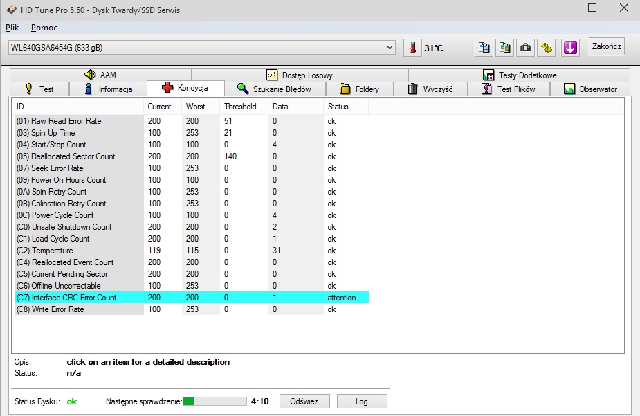

Dysk zamontowany.
Wygląda na nówkę.
Żadnych plomb, dodatkowych naklejek, itp. jedynie tabliczka znamionowa jak w Western Digital - wygląda identycznie.
Śrubki montażowe przy wkręcaniu musiały same sobie zrobić gwint, czyli dziewica :P
Ogólnie dysk bardzo cichy, ale troszkę drży i buda wpada w niski rezonans - trzeba będzie wymyślić antywibrator :lol2:
Podczas pracy delikatnie słychać chrobotanie głowicy - poprzedni WD Blue byłdobre 2 razy glośniejszy.
Dysk po testach chłodny, a nie mam na niego nawiewu.
Niestety w SMART jest jeden błąd CRC - może dla tego, że ruszalem dyskiem, gdy test był robiony :hmm:
Ale to nic... jak ilość CRC wzrośnie, poleci na gwarkę.
Gwarancja sklepowa + paragon - 24 miesiące.
Zapis/odczyt średnio 95Mb/s
Dostęp 15 ms.
Parę fotek z HD-Tune:

Ogólnie jestem dość zadowolony, bo dysk 640 GB kosztował mnie 130 zł + przesyłka.
ps... trochę dziwne, bo dysk opisany jako SATA2 a HD-Tune wykazuje SATA3 - nie boli mnie ta informacja :lol2:
No i gucio. Nie generalizowałbym że wszystkie refurby nadają się jedynie do kosza. Na początku pewnie traktowałbym taki dysk deczko podejrzliwie, ale w sumie czemu by nie kupić jeśli cena ok i jest gwarancja producenta. Błędy CRC to raczej wina Twoja lub Twojego kabla, nie dysku, jeśli liczba ta nie będzie szybko rosła to nie ma to znaczenia.
