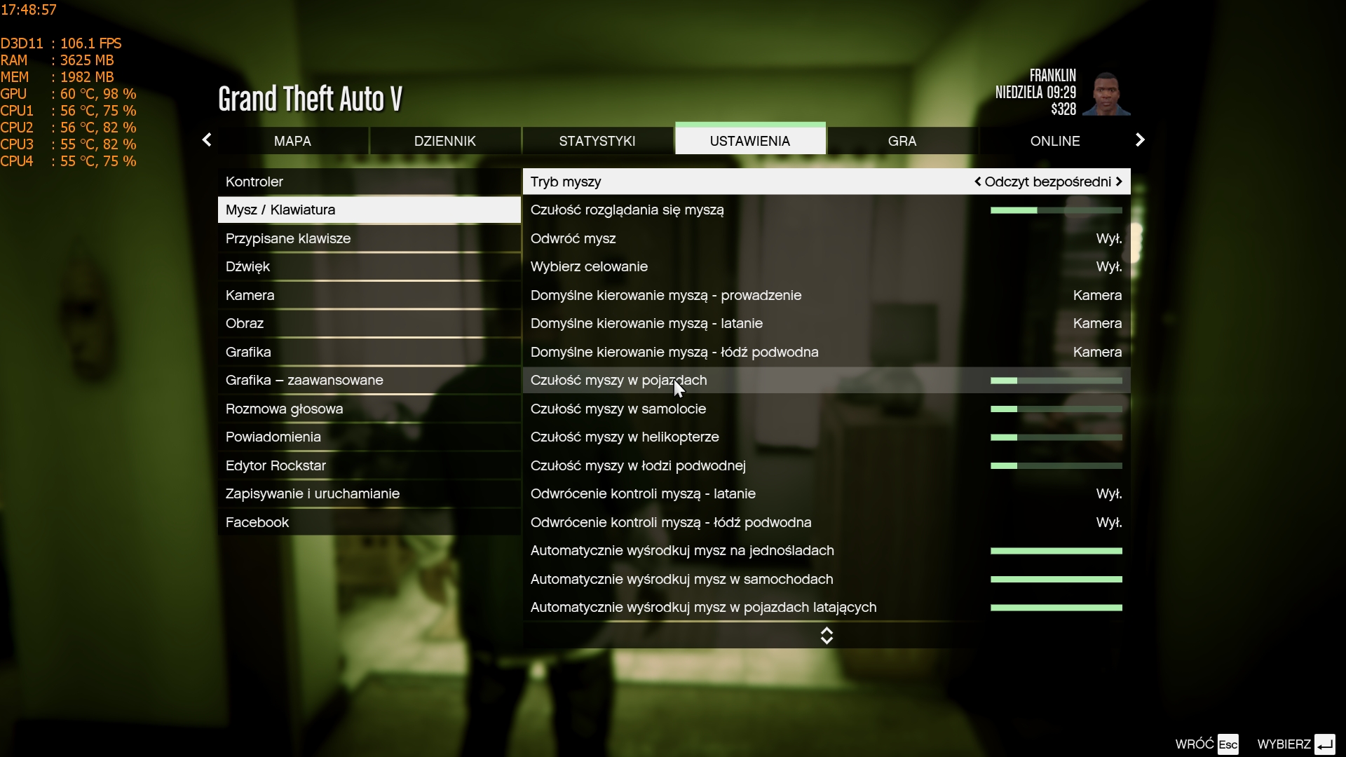

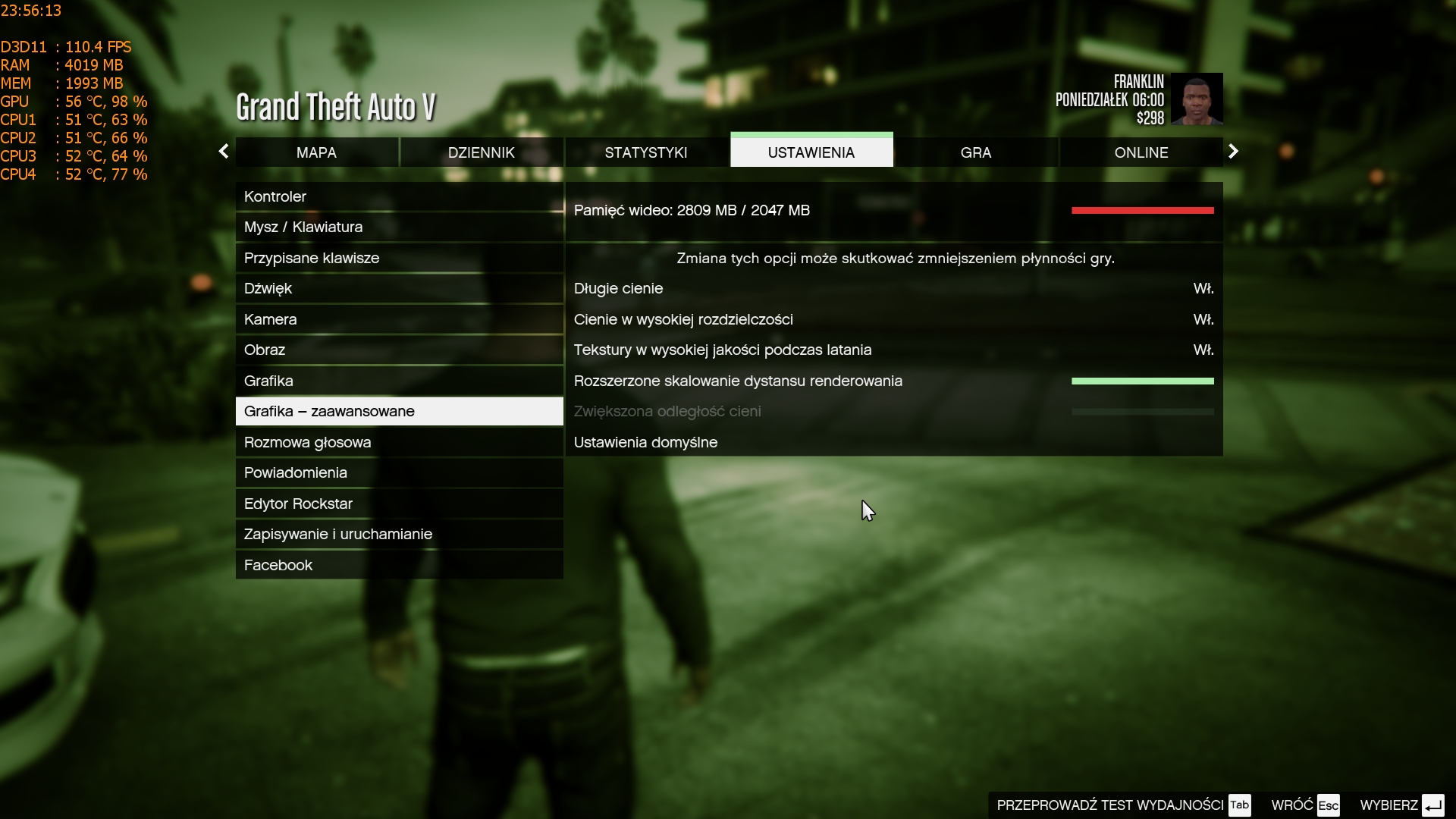

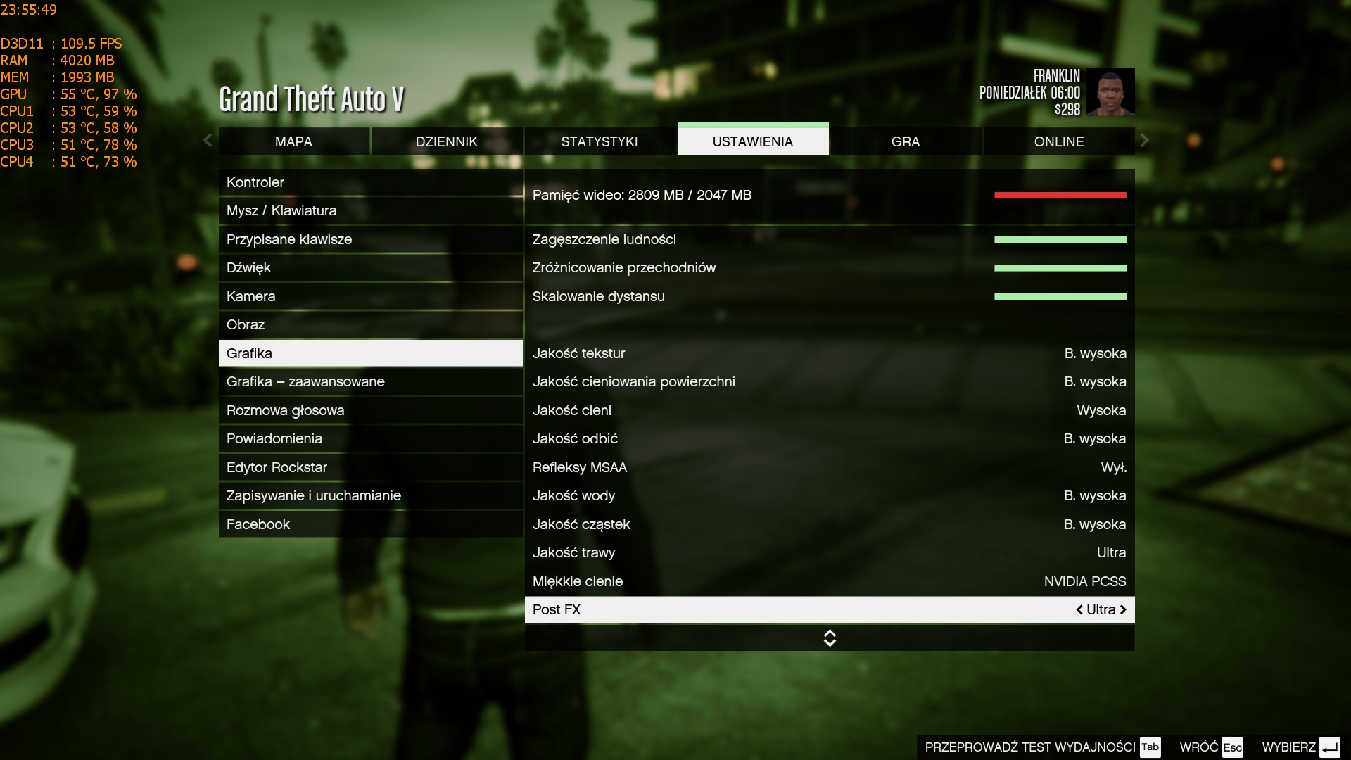

Trzeba spojrzeć na monitoring w czasie rzeczywistym.
Ta gra zabija procesor i grafikę na wysokich/bardzo wysokich.

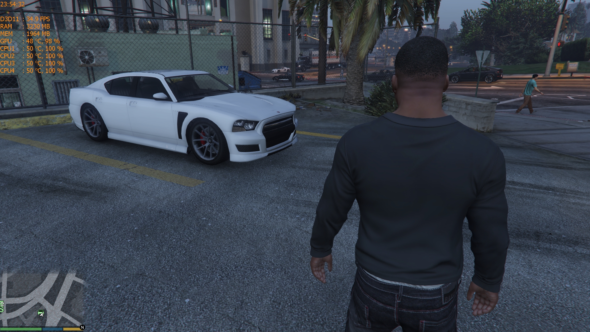

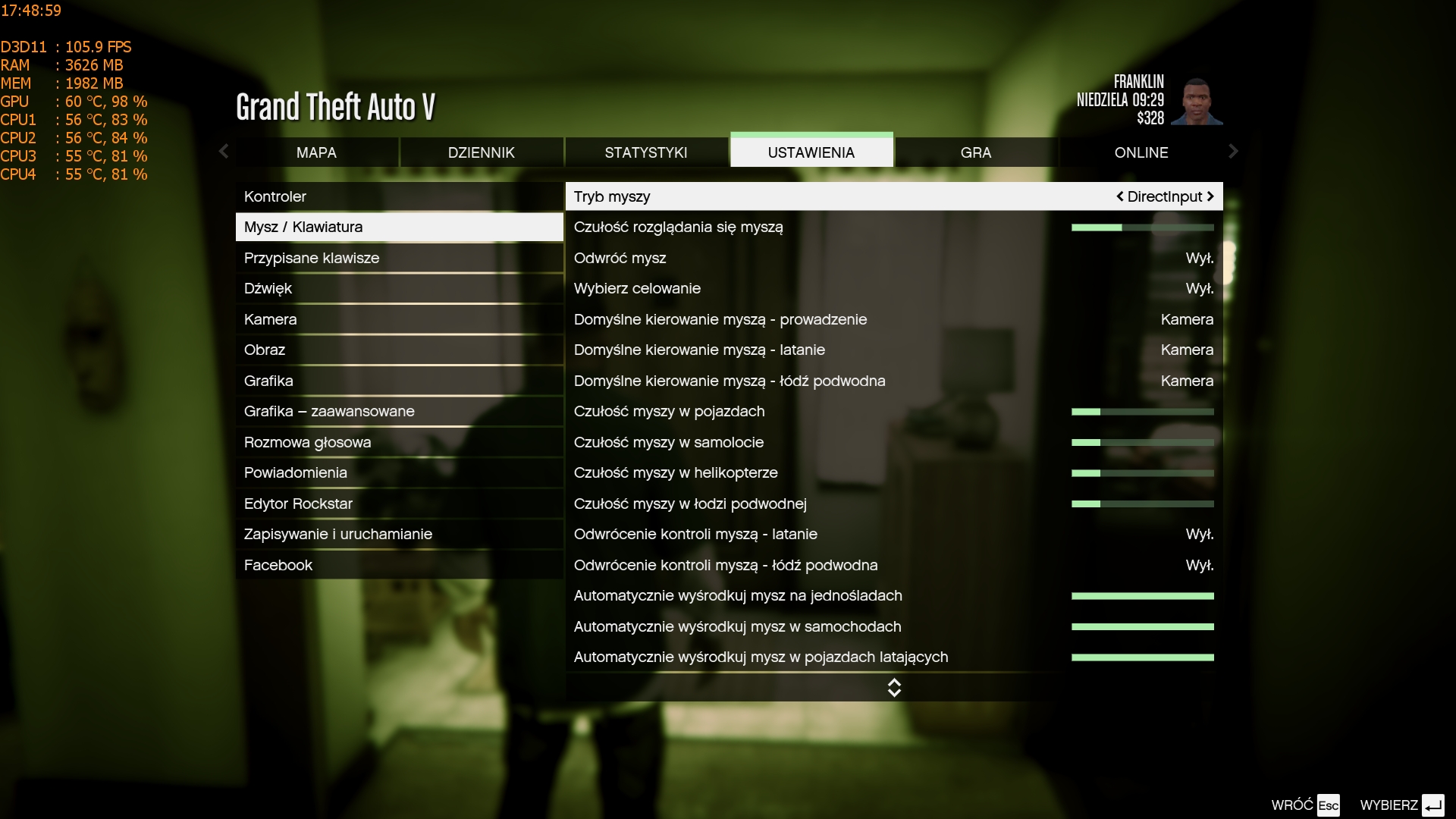

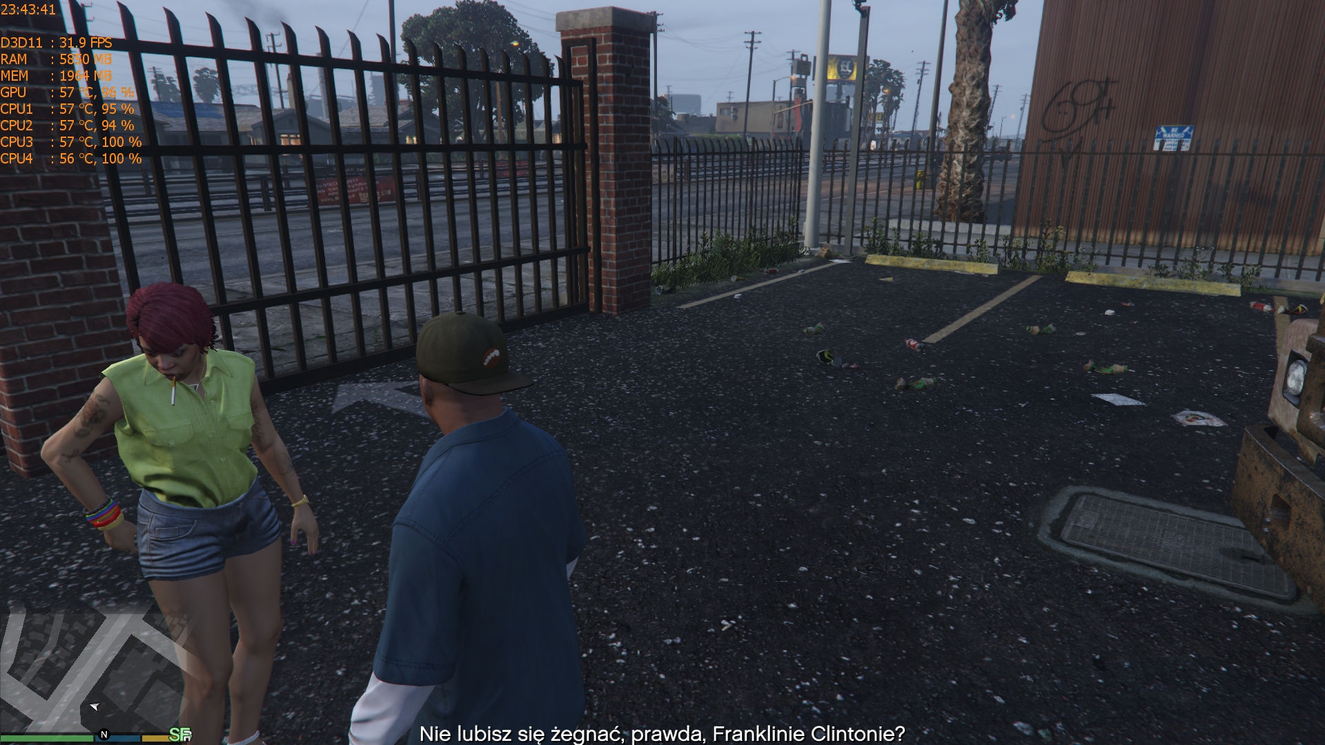

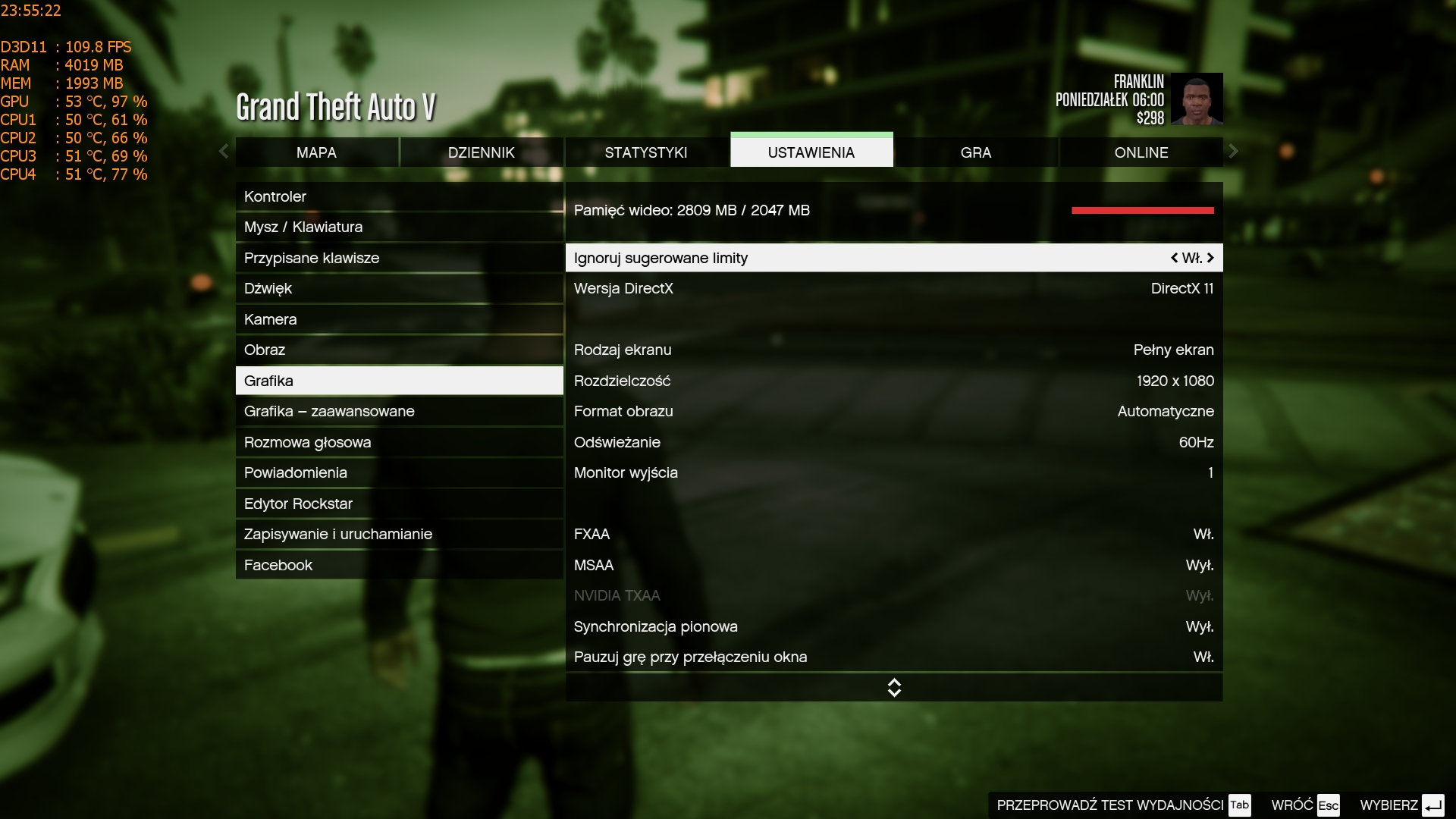

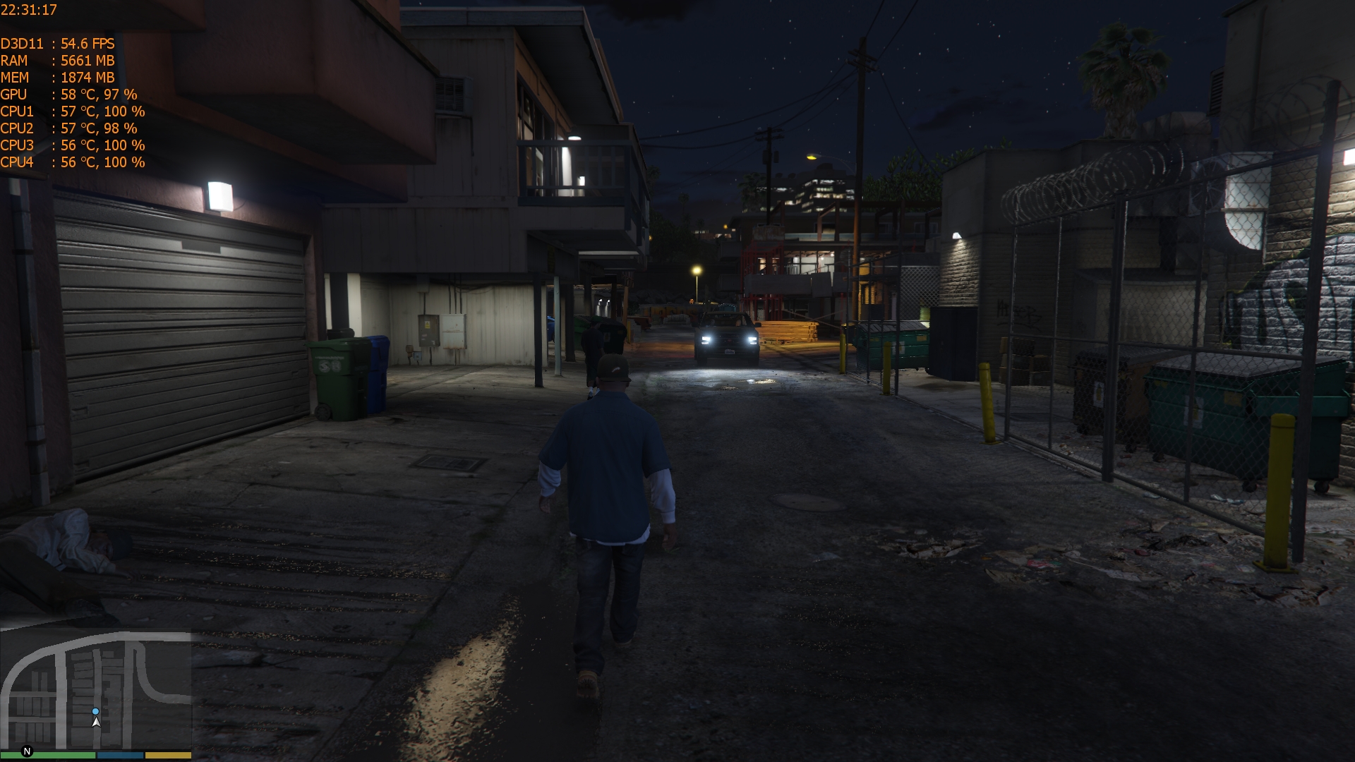

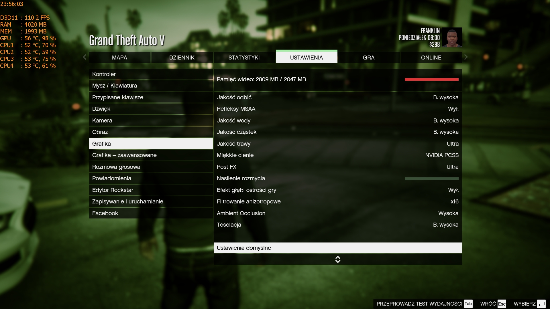

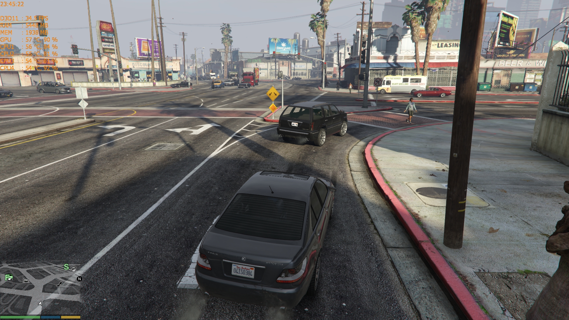

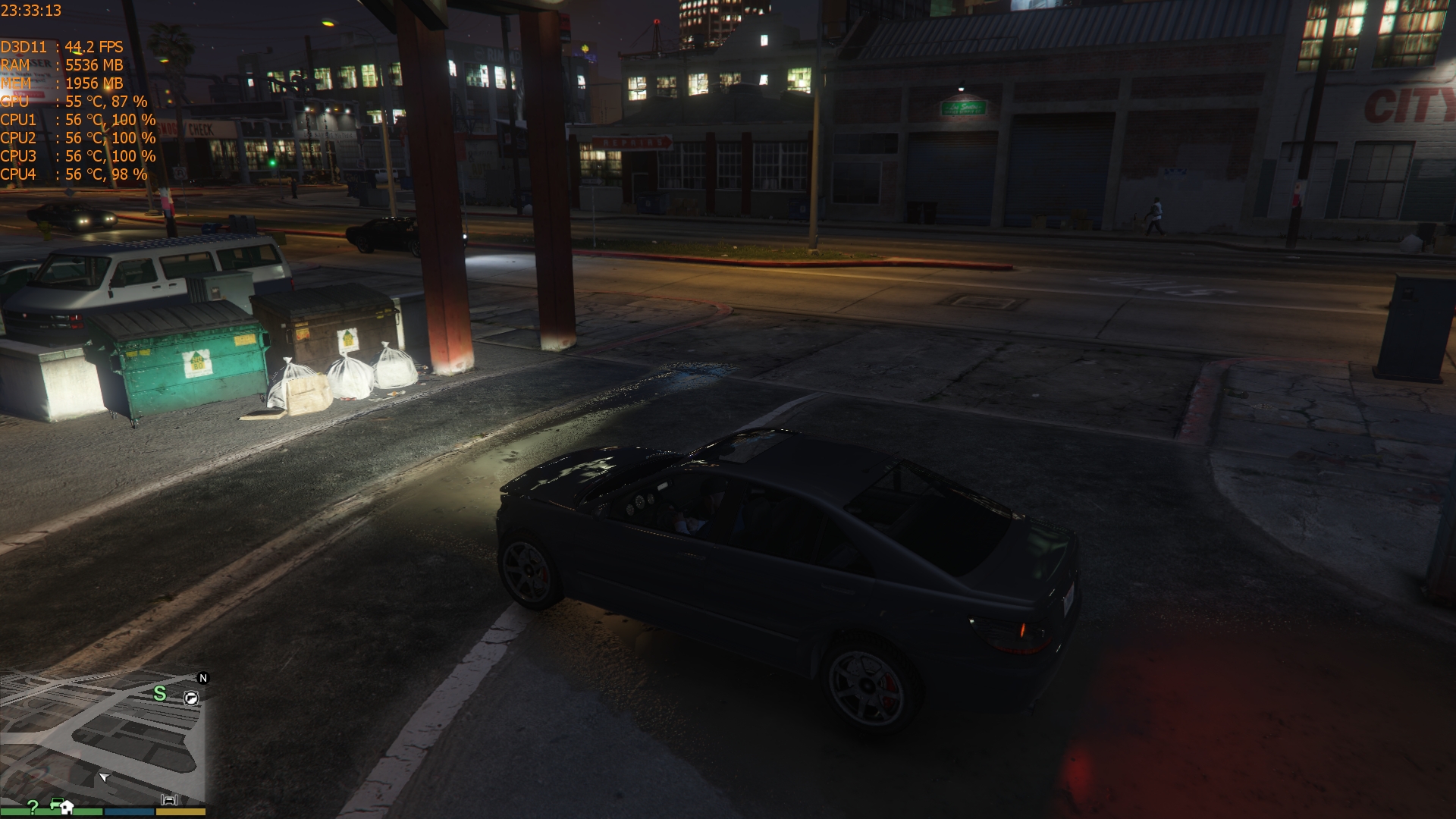

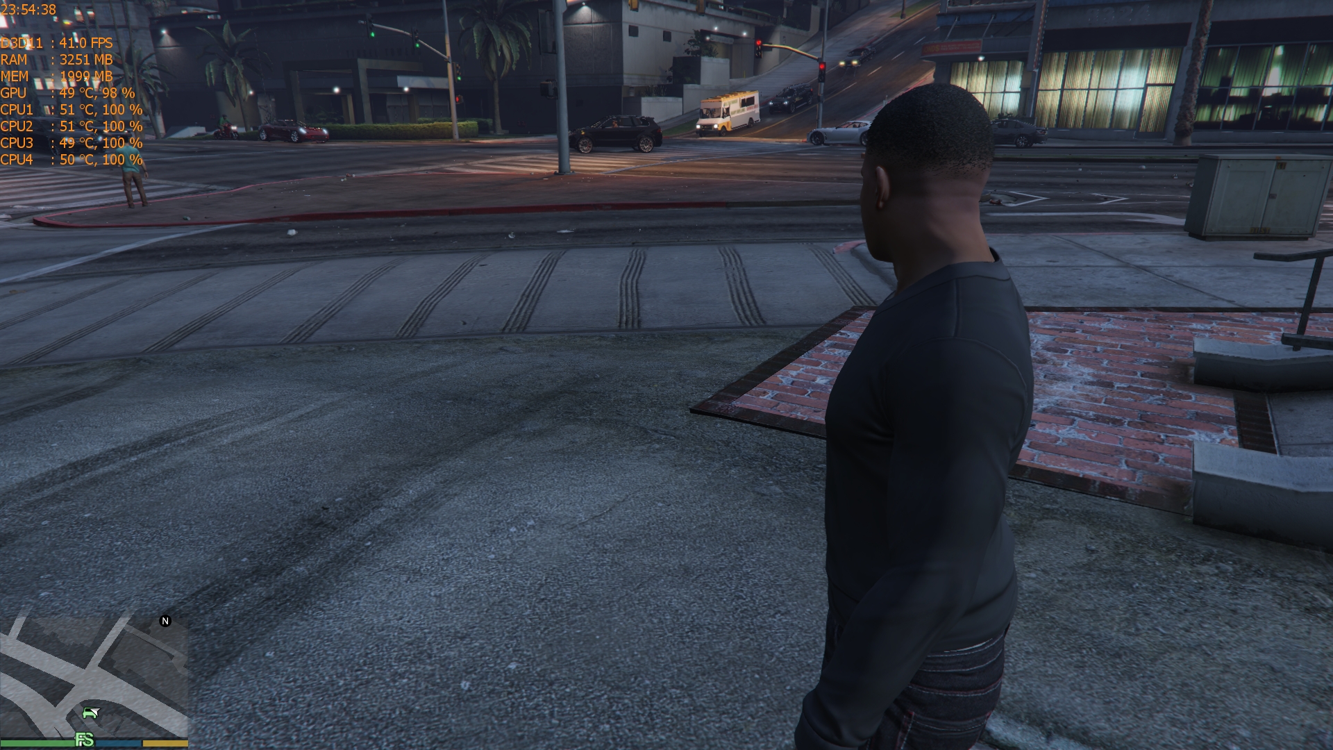

Widać to na fotkach, ale nie ma szarpania obrazu, tylko wyraźny spadek wydajności z powodu zbyt słabego procesora, a w innych okolocznościach z powodu zbyt słabej karty.
6776666800_1429635299_thumb.jpg 7119255500_1429635301_thumb.jpg 3270954000_1429635302_thumb.jpg 3790584700_1429635303_thumb.jpg
3265538500_1429635368_thumb.jpg 6394505800_1429635369_thumb.jpg 6090391800_1429635372_thumb.jpg 8341053900_1429635374_thumb.jpg 9814865900_1429635376_thumb.jpg 1458111900_1429635377_thumb.jpg 4819999100_1429635379_thumb.jpg

Dziwne.. Ja mam podobny sprzęt i jest okej. Praktycznie nonstop 45 klatek +, często 50+. Wiadomo, są miejsca które sprawiają że niestety framerate spada gdzieś do 30, ale to rzadkość. Mam ustawione wszystko na maxa poza:
-MSAA - 4x
-Cienie od Nvidi
-W zaawansowanych mam tam jeden suwak na 1/3 i wszystko powłączane. Gra się świetnie. Od premiery nie miałem ani jednego błędu, zawiechy itp.
Dodam również że przy zmianie sterowników stare stery wyczyściłem programem Driver Sweeper i zainstalowałem jakieś nowe stery od Nvidi oznaczone 350.12
System mam w miarę czysty, reszta sprzętu z siga.. Nie wiem czy mój post coś pomógł. Napisałem go bo zauważyłem że autor ma podobny sprzęt do mojego.

Zmniejsz sobie aliasingi do 4 albo 8, te wszystkie filtrowania też do takich granic. Jakieś rysowanie obiektów, ilość pojazdów poustawiaj na połowę i powinno być lepiej.

Ok u już ustaliłem winowajce u mnie ;P W ustawieniach myszy i klawiatury miałem ustawione czyste dane i to powodowało przy obrotach kamery efekt rwania Teraz działa jak należy :D
Tam są trzy ustawienia:
Sprawdź wszystkie, bo jest między nimi różnica.
3087261200_1429717818_thumb.jpg 8226379800_1429717820_thumb.jpg 4863385400_1429717821_thumb.jpg
Panowie- możecie rozwinąć temat?
Tzn. czy można wyeliminować rozrywanie ekranu poprzez ustawienia myszy i klawiatury?
A jeżeli tak, to w jaki sposób?
Bo u mnie na monitorze tearing jest bardzo widoczny (w każdej grze 3D) i zawsze muszę załączać vsync by go wyeliminować.
