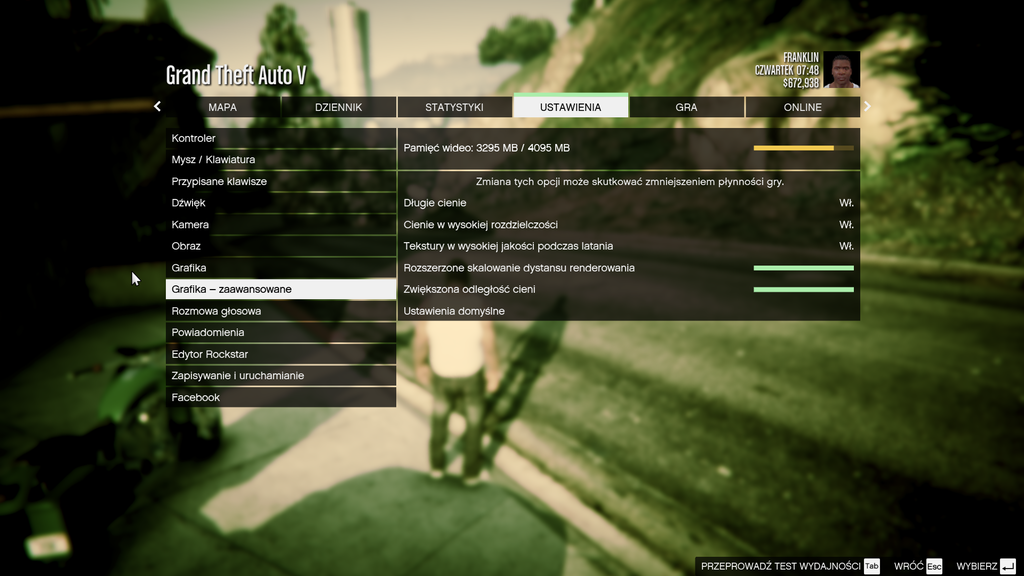

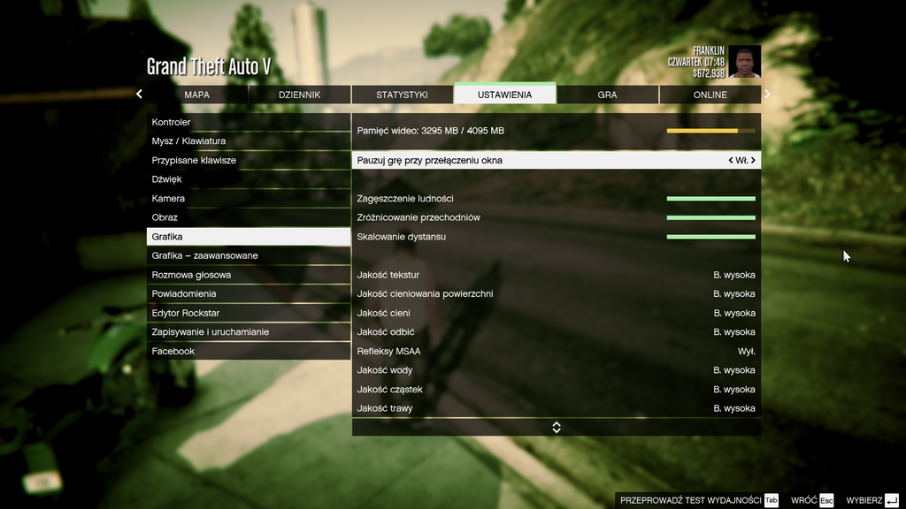

Ustaw se wszystkie opcje na Ultra, prócz trawy, daj na wysokie oraz w zaawansowanych suwak odległości renderowania do 50%, zaawansowane cienie wyłącz bo też zżera dużo i powinno być git. Oraz Msaa, ustaw se na max x2 i txaa lub wyłącz całkowicie i graj na Fxaa. Poza tym gra ma problemy coś z v-sync. Jeżeli włączasz grę to opcję tą wyłącz i włącz ponownie, tam gdzie były spadki już nie będzie po takiej operacji.
U mnie fps na takich ustawieniach waha się między 55-90fps
Co do V-sync to nie jest problem tylko tak to właśnie działa jak nie ma potrójnego buforowania tylko jest podwójne. Nie mam pojęcia po jaką cholerę wstawiają tam mnożnik na pół żeby było stałe 30fps, jakbym chciał grać w takiej prędkości to bym kupił konsolę, moim zdaniem bezsens totalny, jedyne gry w których V-sync działa normalnie to Crysis 3, GTA IV, Euro Truck Simulator 2 z tych co posiadam i nie ma tam żadnych locków na 30 klatek.

Potestowałem DSR i najlepszą jakość obrazu na "żyletę" uzyskałem na filtrze 11%, na 10% jak najbardziej, ale jeszcze nie to, na 12% powoli zaczyna się robić masełko, no i złotym środkiem okazało się 11%.
Rozdzielczość 1440p, ustawienia te same co wstawiałem wcześniej, bardzo płynnie 55-70fps, w gęstej trawie na terenach zielonych w górach jakby kogoś interesowało min 41, a tak to 45-48 w porywach do 50.
