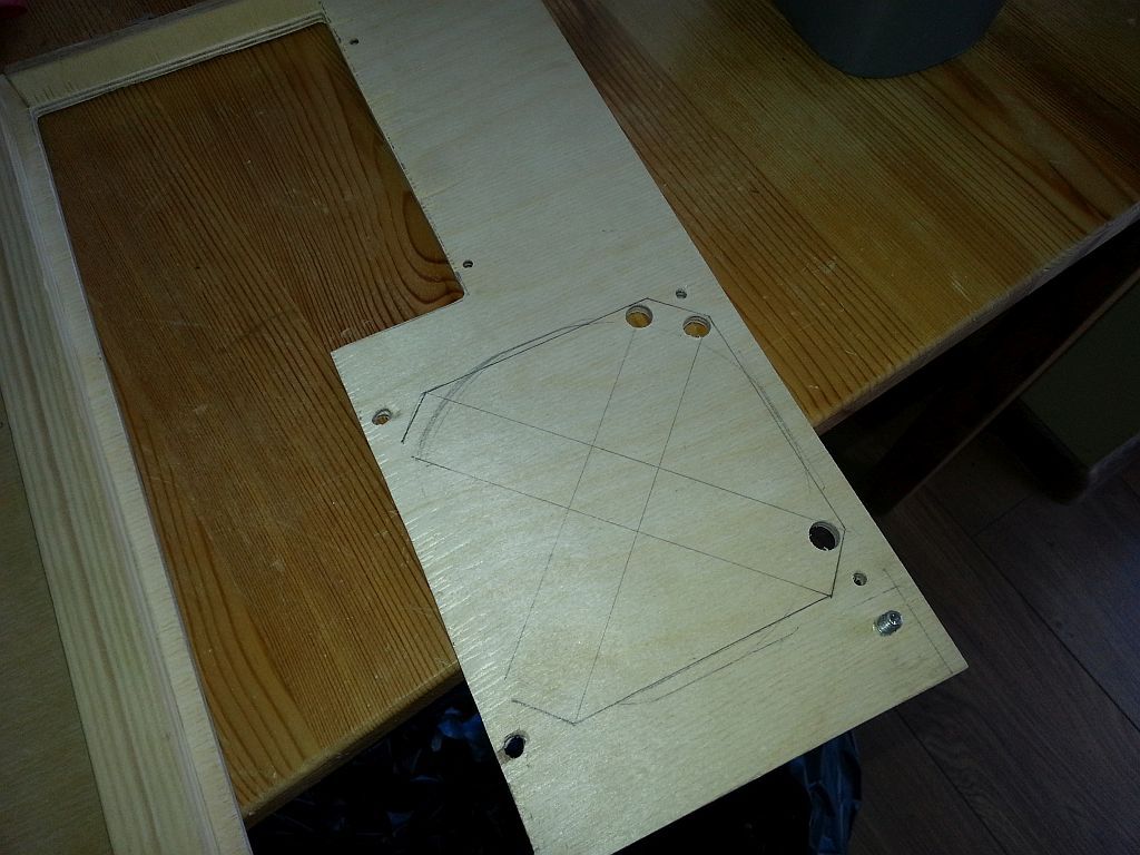

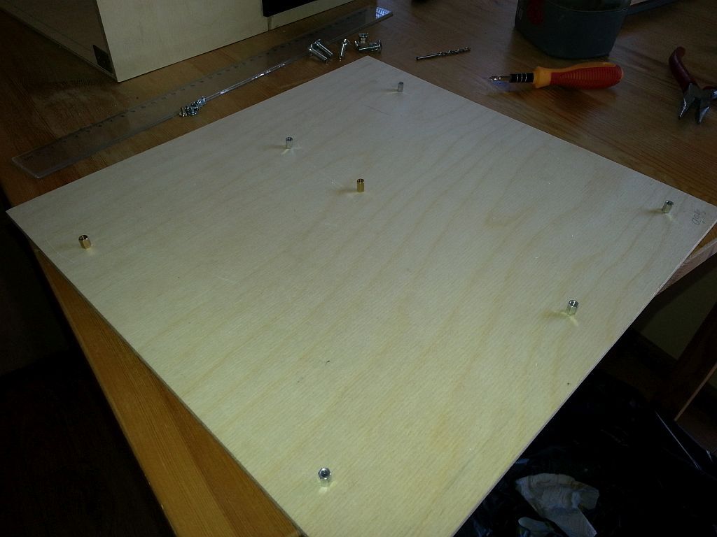

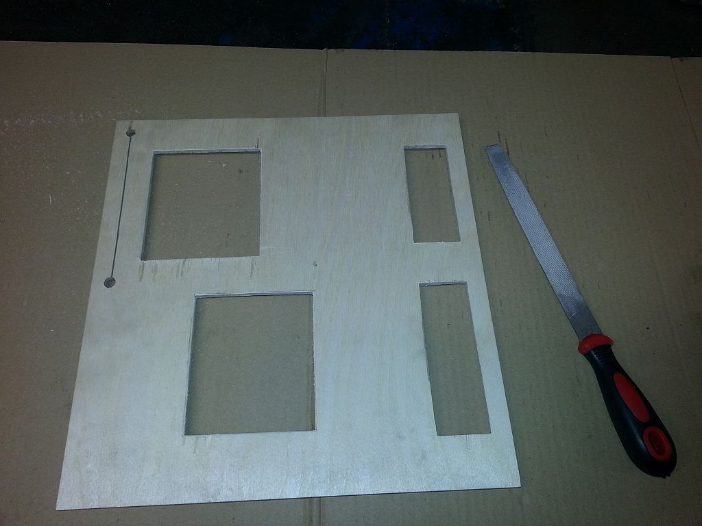

Sklejka 5, wycięte płytki i ogólny zarys
u góry będzie się znajdować płyta, u dołu zasilacz, dyski, nagrywarka i panel usb.

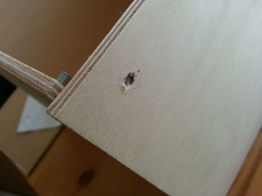

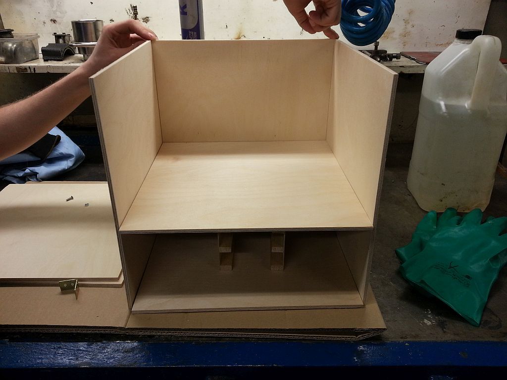

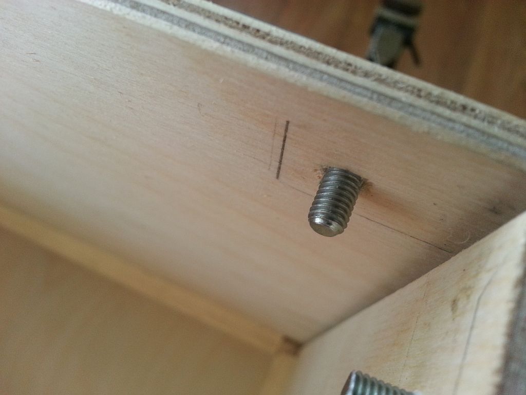

poszczególne płyty będą skręcone w ten sposób
w jednym miejscu przewierciłem płytkę na wylot, to nic zaszpachluje się ;)

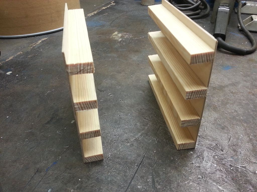

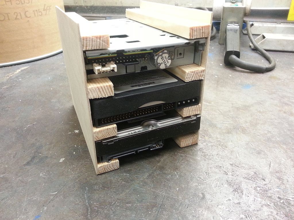

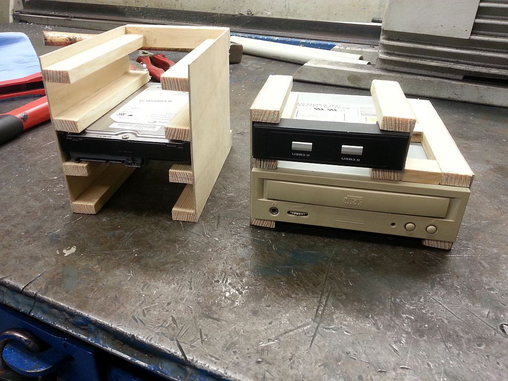

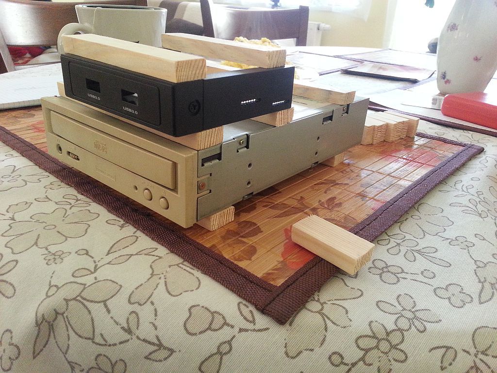

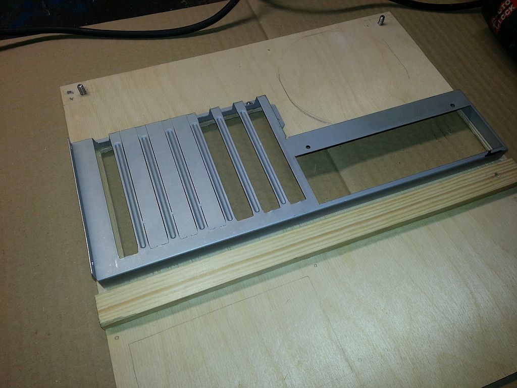

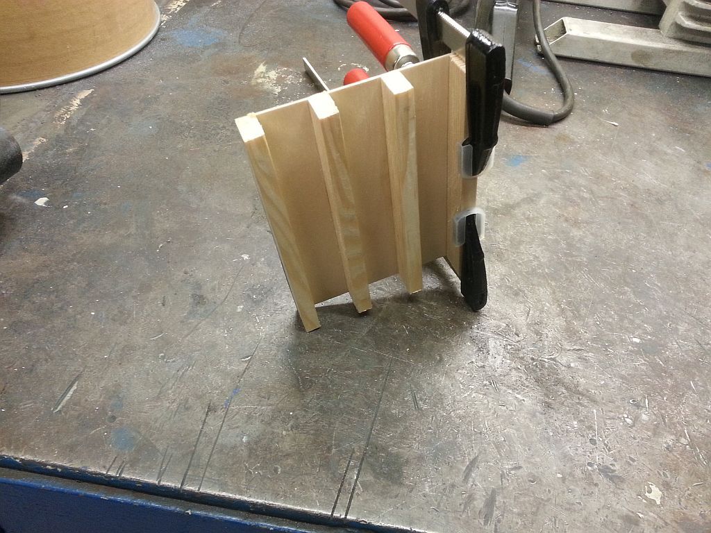

Przyszła kolej na holdery dysków nagrywarki i panelu usb
przebieg prac wyglądał następująco:
i przymiarka

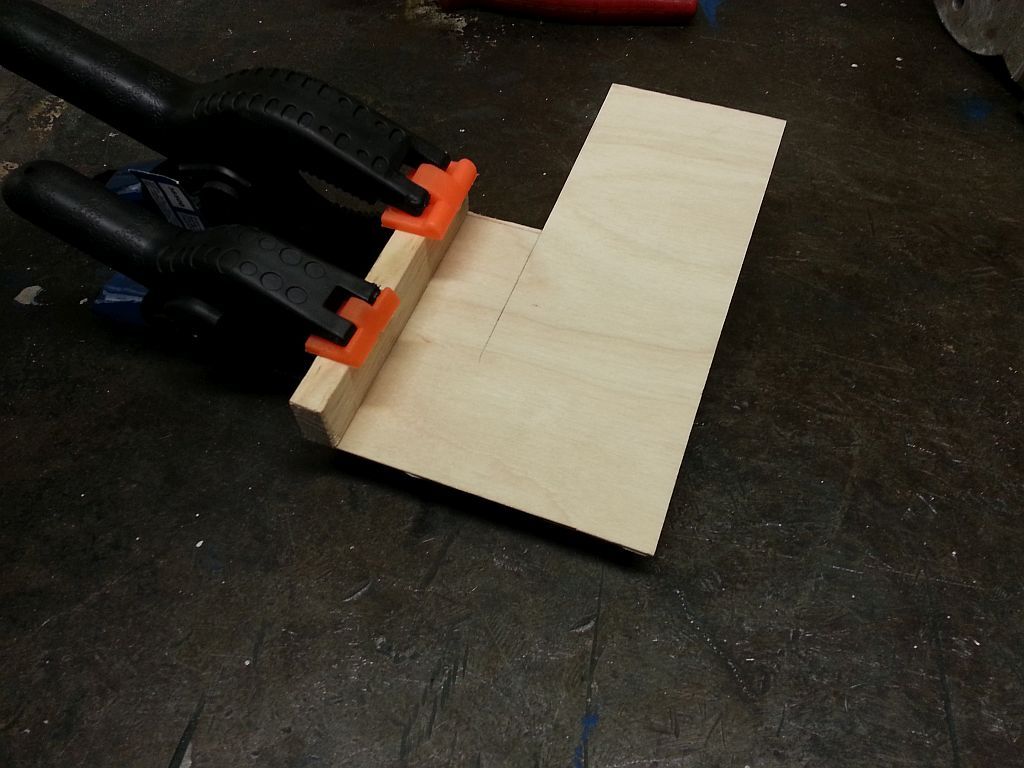

Listwy podtrzymujące tace przyklejone

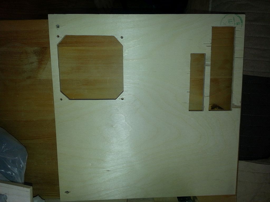

przygotowania tacki

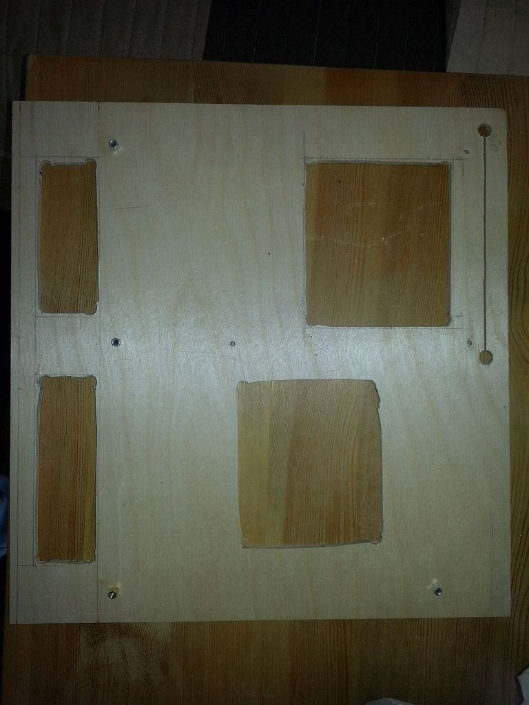

wycinanie reszty otworów

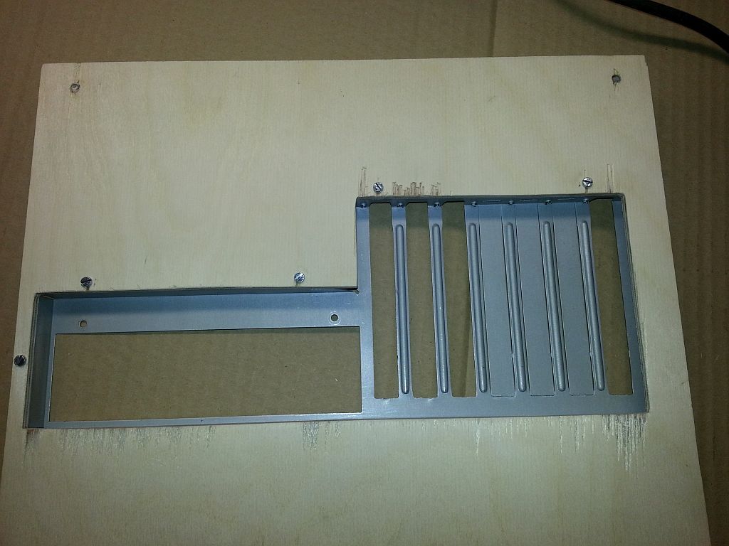

tył obudowy, tu poszedłem na łatwiznę i jeden element zamontowałem ze starej obudowy :E

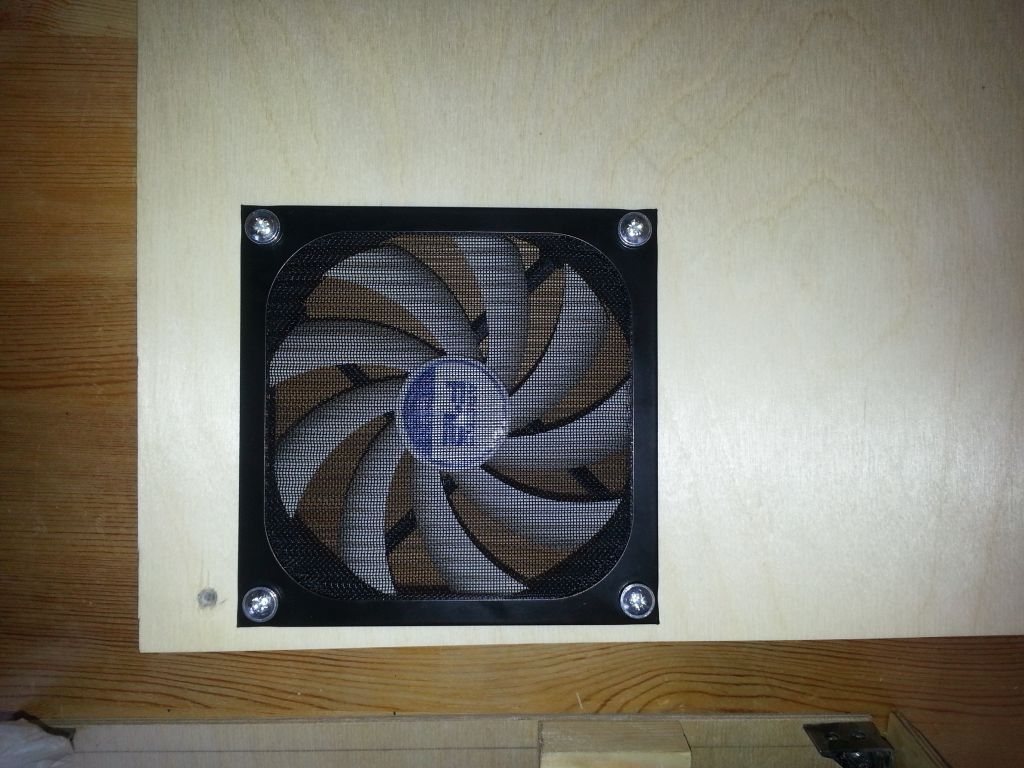

Z powodu "maksymalnej kompresji" musiałem zamontować 2 dodatkowe wentylatory
Nie potrzebowałem nie wiadomo jakiego huraganu w środku, więc decyzja padła na wentylatory ARCTIC F12 120mm
na przedni wentylator filtr przeciwpyłkowy

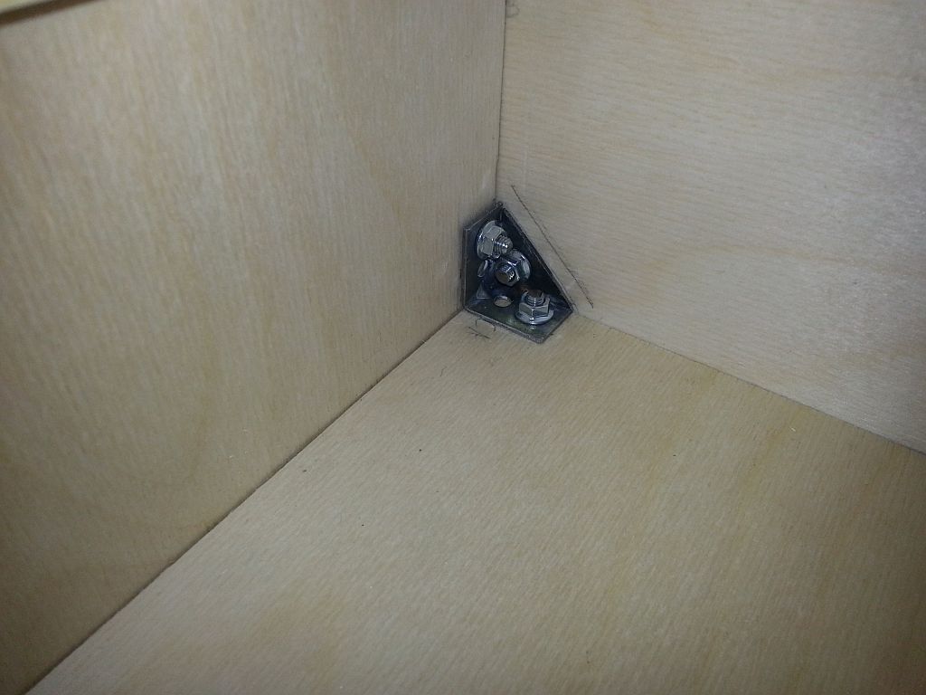

jak z wytrzymałością łączeń i sztywnością całej budy? nie chwieje się?
wszystko się ładnie trzyma, nic się nie chwieje,

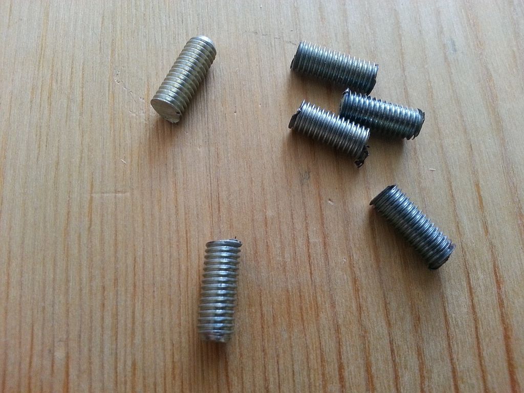

u dołu skręcane na kątownikach z dospawanym bokiem,
góra nie wymaga skręcania wszystkich ścian, ponieważ górna pokrywa będzie opierała się na wentylatorach i kątownikach,
będzie można zaglądnąć do środka bez rozkręcania.
Pierwotnie projekt zakładał wykonanie szkieletu i wkręcanie w niego ścian, ale dzięki temu rozwiązaniu
obudowa ma mniejsze wymiary i jest lżejsza, nie tracąc na sztywności.
