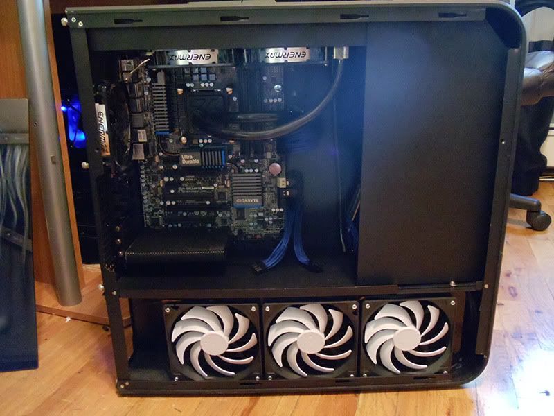

Jednak wstępnie to podpiąłem pod zewnętrzną chłodnicę.
Wersja na szybko, także nie patrzcie na detale, czy ułożenie kabli. Spieszyłem się trochę bo za ciepło :E Brakuje też kilku przedłużek (np. EPS na styk jest).
Widać o co mi chodzi z równoległym puszczeniem węży.
Praktyka pokazała że lepiej wygląda jak węże nie idą za zatokę, ale do środka, tak że nie przecinają bloku na gpu i nie zasłaniają "widoku" przez okno na topie.
Węże mogą jeszcze iść bardziej ułożone, to jest do poprawienia, trzeba odpowiednio przypiąć, wtedy są idealnie równolegle.
Dyski też będą inaczej, teraz na szybko na gąbkach leżą.
Z zamkniętym oknem, szczególnie jak się siedzi, i buda nie jest z profilu tak bardzo, kabli nie widać w zasadzie w ogóle. Widać mniej więcej od miejsca jak zaczyna się gpu, i pamięci ram, reszta jest zasłonięta przez panel. Czyli dokładnie o taki widoczek mi chodziło, okno ma idealny rozmiar, jest dostatecznie duże.
Jeżeli chodzi o loop równoległy to spokojnie woda płynie w obu blokach, przy odpowietrzaniu dobrze widać jak pęcherzyki powietrza zapieprzały przez ona bloki.
Dalsze kroki to będą jakieś detale, no i polowanie na chłodnicę. Zrobię też jakieś lepsze foty jak odpocznę, i będzie bardziej równomierne oświetlenie.

Przestawiłem dyski do zatok 5,25'', także piwnica jest pusta, miejsce na pompkę i radiator.
Finalnie plan był mniej więcej taki jak to co widać, tylko cały dół to by była chłodnica widoczna (wentylatory by były od drugiej strony, także widać by było finy chłodnicy tylko, pompka + psu schowane za).
Trochę inaczej kable puściłem:
Coś dla hejterów moich złączek :E
Odbicie w lustrze:
Blok na gpu:
Jeszcze jest trochę powietrza, pompka na 7v, bo nie da się przy tym wysiedzieć na 12 :D
I wreszcie ujęcie z kąta pod jakim to widać siedząc przy biurku:
Chyba nie jest tak tragicznie? :D
