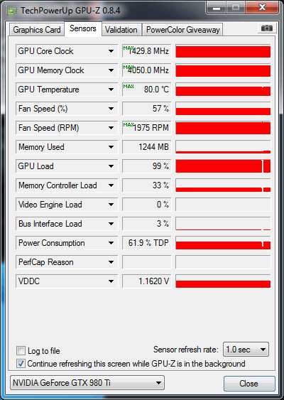

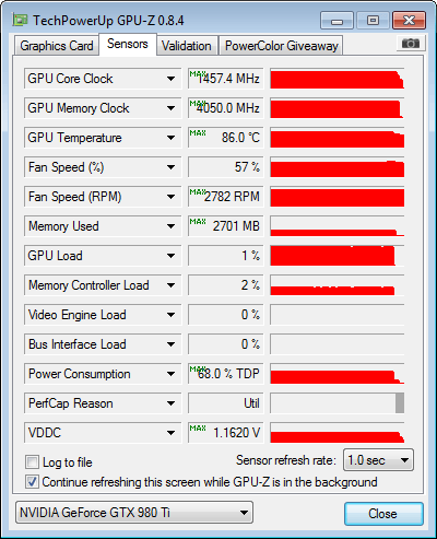

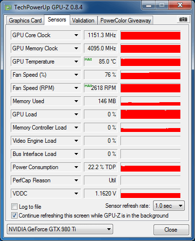

PASTA WYGLADAŁA OK ZA WYJATKIEM ZE 20% NIE POKRYTE ;)
to samo rpm choć dzisiaj cieplej jest
:mad2:
Niuniek... jeszcze raz zdemontuj chłodzenie i wytrzyj pastę.
Nałóż cieniutką warstwę na GPU i dokłądnie zamontuj chłodzenie - musi być równo dokręcona na każdej z czterech śróbek.
Uruchom GPU-Z i uruchom jakiś test - tylko nie Furman, OCCT, czy Kombustro.
Wystarczy Stone Giant, lub Wiesiek 3 :P
I teraz paluszek na rurkę heat-pipe i napisać, czy poparzyłeś sobie palce przy 80 stC.
Tylko musisz się rozładować z elektryczności statycznej i mieć suche ręce.
Wystarczy jedną ręką trzymac obudowy, a drugą dotknąć rurki z chlodzenia karty.
Wszystko jest dobrze .te karty tak maja a testy typu 1300rpm to se w buty moga włożyć ;)
Hmm... to jak oni te testy robili? W lodówce? :hmm:
http://pclab.pl/art64026-5.html
75°C
1335 obr./min
Bez OC też przekraczasz 80C?
Po 30min testu w Wieśku3 karta złapała 77C i 1600rpm więc wyniki zbliżone do PClaba.
Niuniek, link jest do bani.
Popraw.
EDIT: działa.
