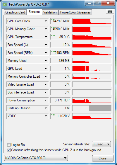

Wydajnie to 1100 rpm na 12 centymetrowym wentylatorze oraz ponizej 70 stopni w najwieksze upały .jesli tak jest to moge zmieniac ;)
A moze te 50 to jak na testach pclaba .Wymieniłem 2 raz paste na ciensza warstwe .
