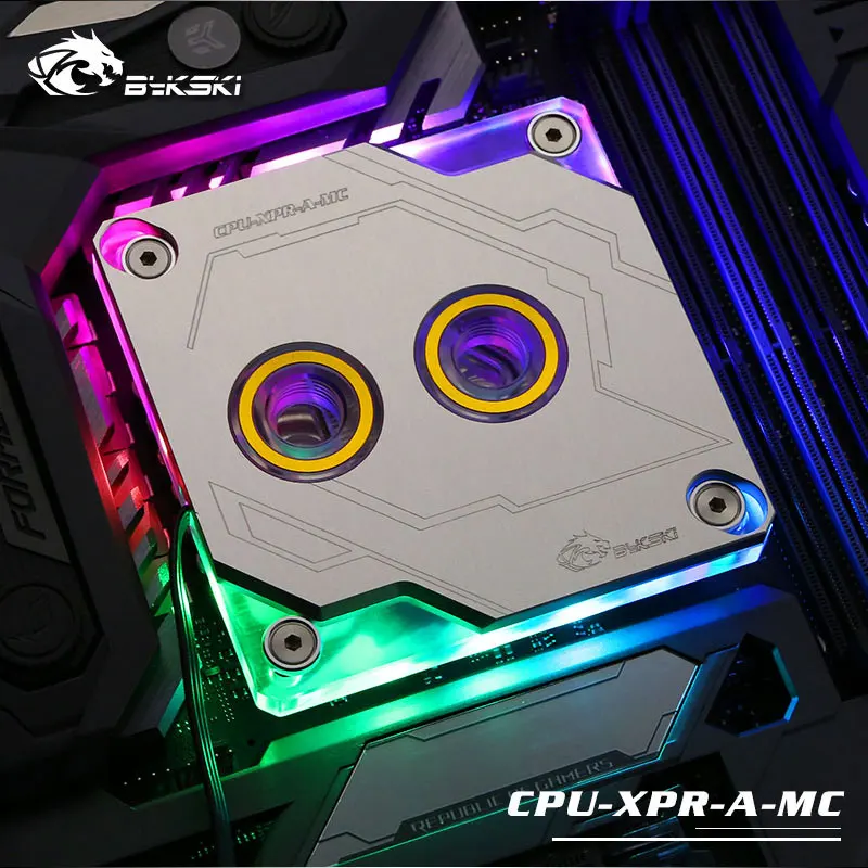

Bloczek wygląda bardzo fajnie :thumbup:. Zamawiałeś z Chin, czy z polskiej dystrybucji?
Nie ma oficjalnego dystrybutora na poslkę, a z moich źródeł wiem że obecny nieoficjalny który sprowadzał graty bykski i stąd są w angeli i innych sklepach zrywa współpracę z BYKSKI więc nie będzie już łątwo ich gratów dostać. Ale w Niemczech można kupić. Blok GPU kupiłęm na EZModding.de z pełną gwarancją, papierami itp, a tego cpu brałęm z chin i to na firmę, więc wyszły mnie takie śmieszne pieniądze za to.... 80 zł dałęm za ten blok z wysyłką gdzie w angeli jest za 199 :D

Blok na CPU ma dziwny sposób montażu, żadnych ograniczników więc nie wiedziałem czy powinienem jeszcze dokręcić czy to już za dużo bo zaraz pęknie pleksa.

Blok pasuje do plyty,choc szkoda ze nie wziales tego z wyswietlaczem temperatur.

Szkoda mi było kasiory na taki zbędny bajer :D Mam czujnik ten w korku i podepnę go pod quadro.
