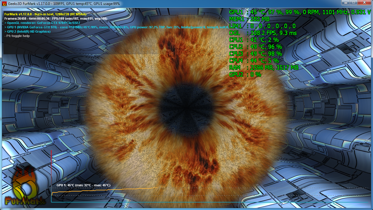

oczywiscie nie mam takiej super grafy jak ty
u mnie palit 970 i zmodyfikowany bios
pasywna woda  , pompka na gąbce , bo tak to inaczej jest masakra , pozdrawiamy aio.
pasywny furmark,tak z ciekawosci zrobilem
http://obrazki.elekt..._1442343532.png
Na razie mam 2 wentyle na chlodnicy 360 , kreca sie na ~6V[?] tak ledwo cos tam , nie slychac ich , w gta dobijam do 35*C jak wlacze AA i podbije obciazenie grafy na 95+% ,tak to mam 32*C podczas gry.
http://obrazki.elektroda.pl/6359232500_1442343532.png
na 0.91v to i turbinka utrzyma 45 stopni ;)

a gdzie napisałem, ze jestem specjalistą :hmm: z angielskiego Ci pomogłem, różnice w temp. płynu i tego co ma chłodzić też wytłumaczyłem...do tego nie trzeba być specjalistą...a co do tej wcinki, to nie wiem czym tu się chwalić, skoro vcore jest śmiesznie niski ;)
