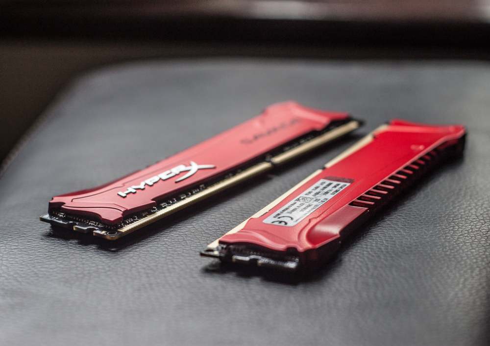

Kości przyszły do mnie, niestety nie mam na razie czasu, żeby je włożyć (muszę chłodzenie ściągnać i płyte przestawić, bo coś się buja trochę)
EDIT@
Włożyłem pamięci i działają bez problemu (razem ze starymi też działały), jednakże w biosie maksymalne taktowanie to 2133 (W specyfikacji płyty pisze maks OC2800). Spróbowałbym ustawić na sztywno timingi, tylko czy oprócz tych 4 pierwszych wartości mam coś zmieniać?
