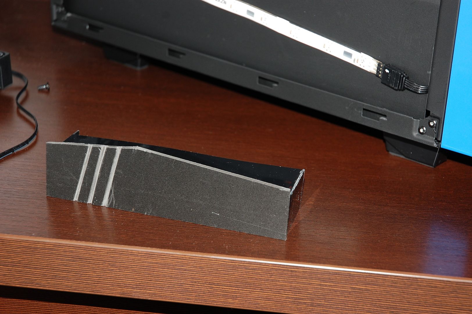

w tzw międzyczasie zabrałem się za dokończenie ramek montażowych do chłodnic oraz coveru
Ramki zaopatrzone w gumowe nóżki
Wspomniany cover powstał z kawałka plexi wykopanego w loszku
Odpaliłem maszynę do gięcia i po kilku chwilach element był gotowy.
Taka mała pierdoła ale wg mnie poprawiła wygląd całości

Robi wrażenie, no może z wyjątkiem " kabel manadżment ver 0.1" ;) ale nurtuje mnie ów przyrząd do gięcia pleksi. Możesz coś więcej o nim napisać, pokazać ?
Pozdrawiam
Podejrzewam że opalarka poszła w ruch i gięcie na kancie płyty ;)
Zizu nie do końca ;)
wydawało mi się że już pokazywałem jak wyginam takie pierdoły w którymś z moich tematów.

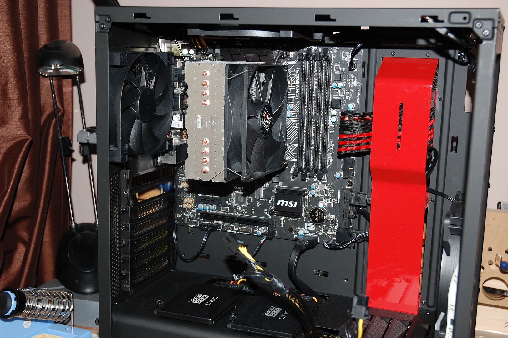

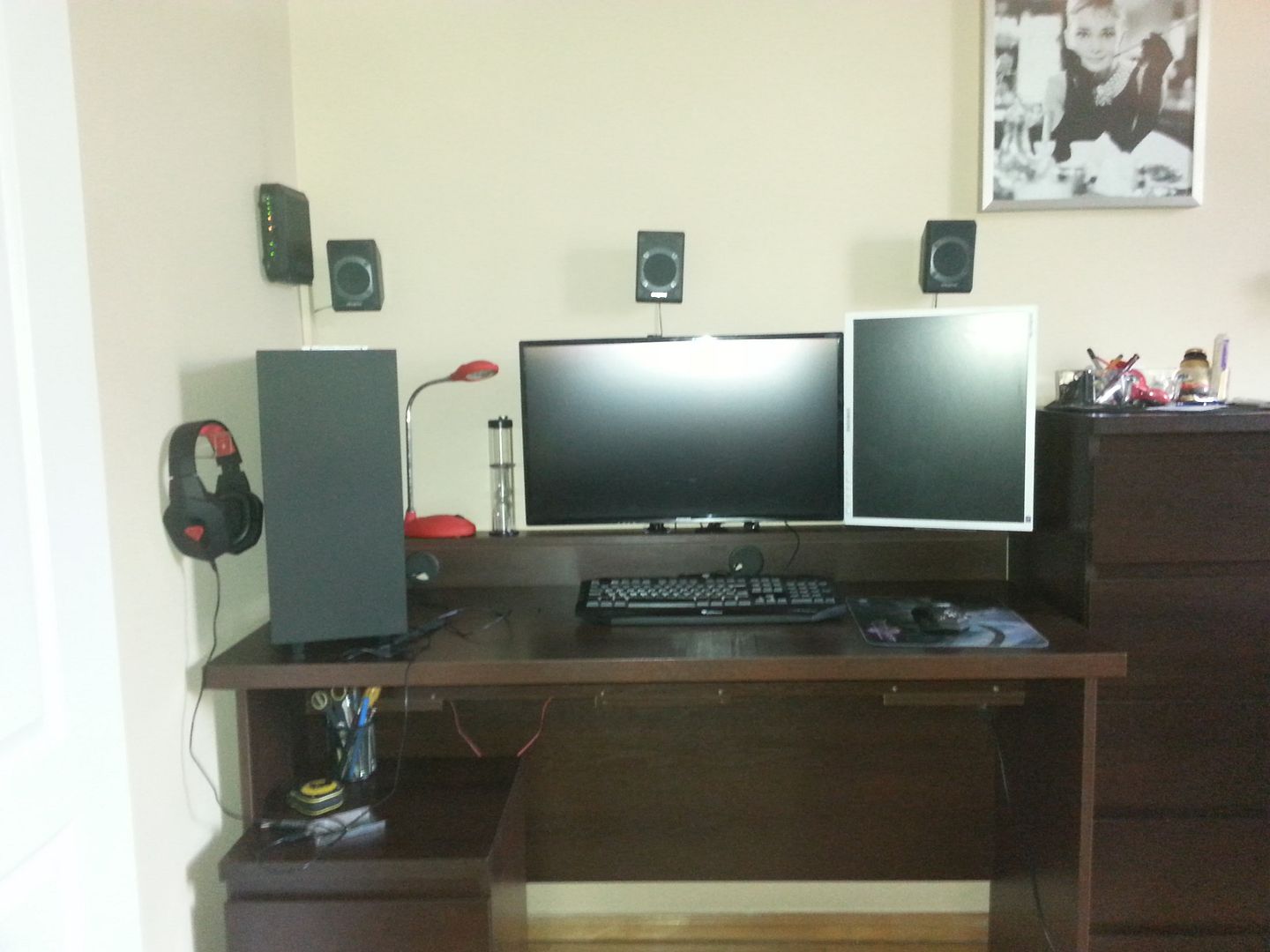

jak zwykle kiedy pogoda się poprawia zaczyna brakować czasu ale wreszcie znalazłem chwilę żeby ogarnąć temat biurka i przenieść sprzęt na tymczasową podstawę .
foto sztory
tu jeszcze graty w hyperionie
kabel manadżment
no to lecimy
do końca jeszcze daleka droga, jakoś nie mogę zabrać się za LC :(
jeszcze parę fotek "ciemną" nocą ;)

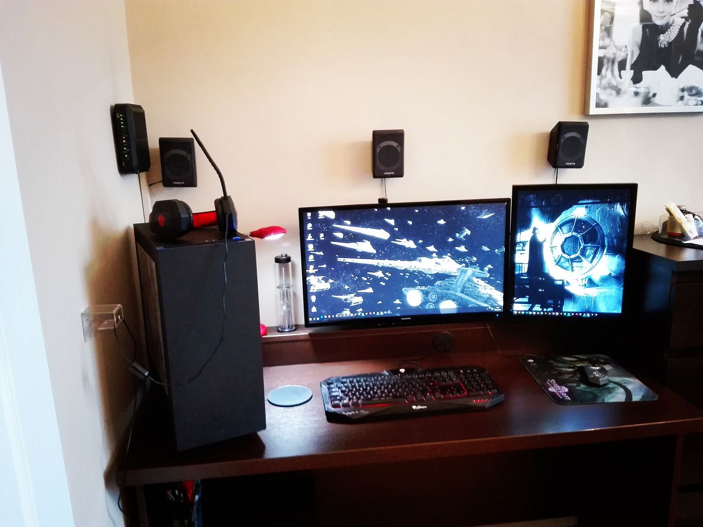

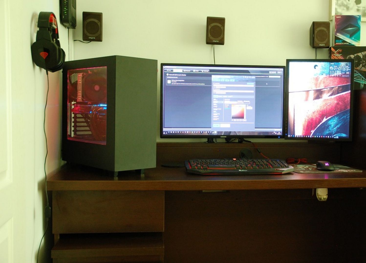

No dobra dawno nic nie pisałem w temacie, a trochę się zmieniło, postaram się krótko opisać wprowadzone zmiany, a fotki wrzucać w spoiler .
Pierwszą zmianą było odkopanie starego monitora
Niestety ramka starego szajsunga świeciła jak psu... więc postanowiłem potraktować ją farbą. A tak wygląda efekt końcowy

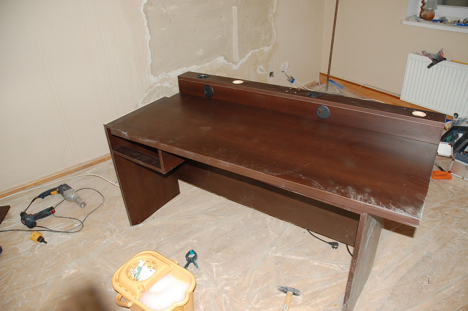

Instalacja dodatkowego monitora wymusiła przeniesienie reza na drugą stronę biurka.

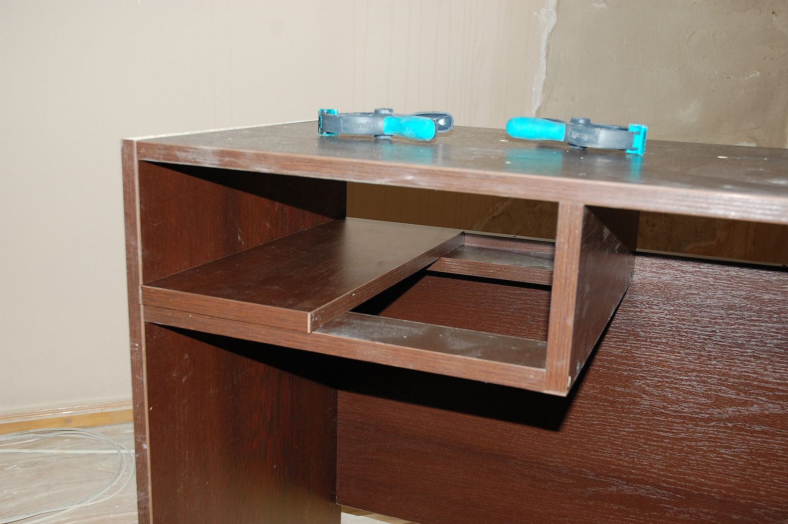

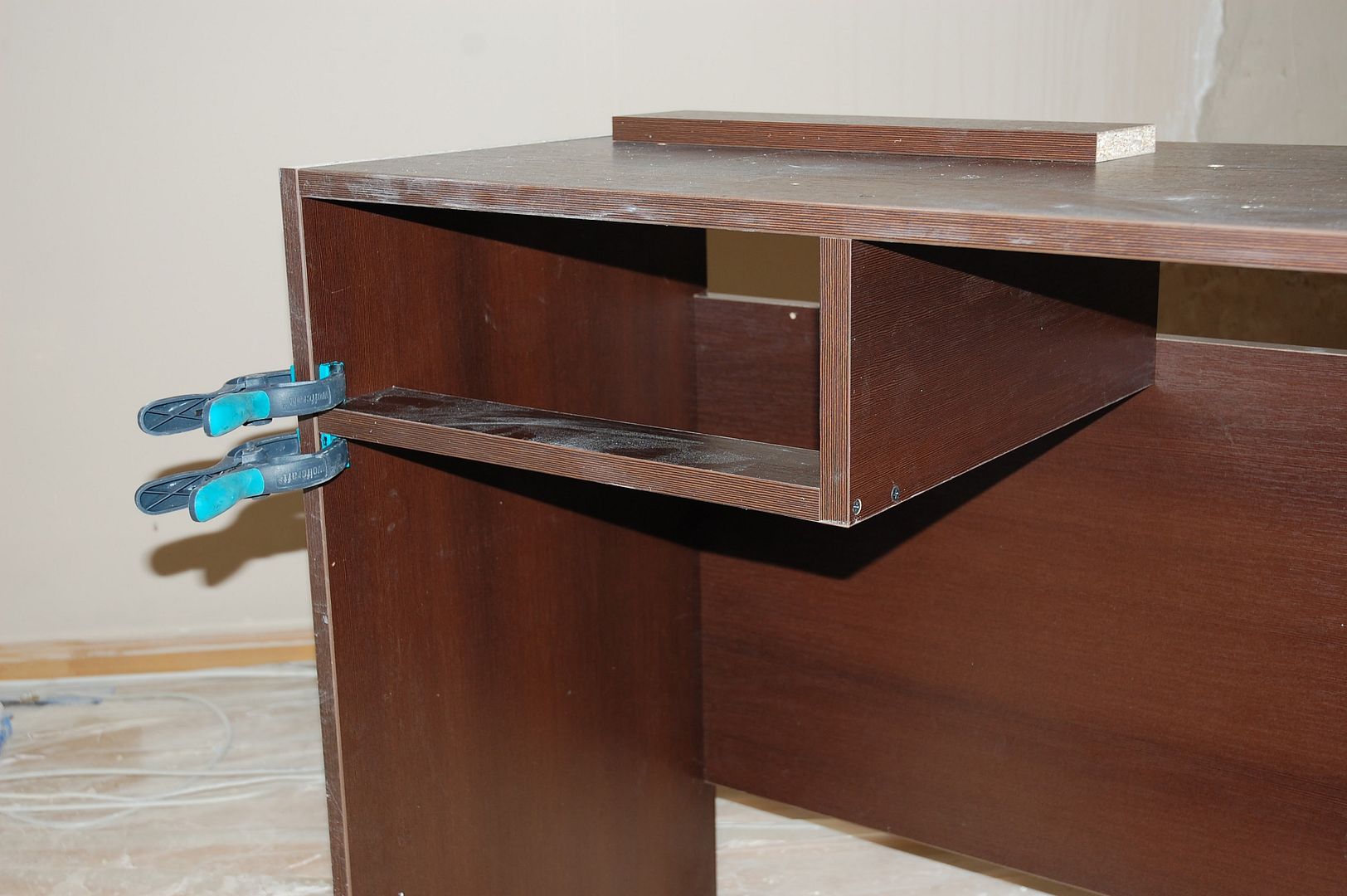

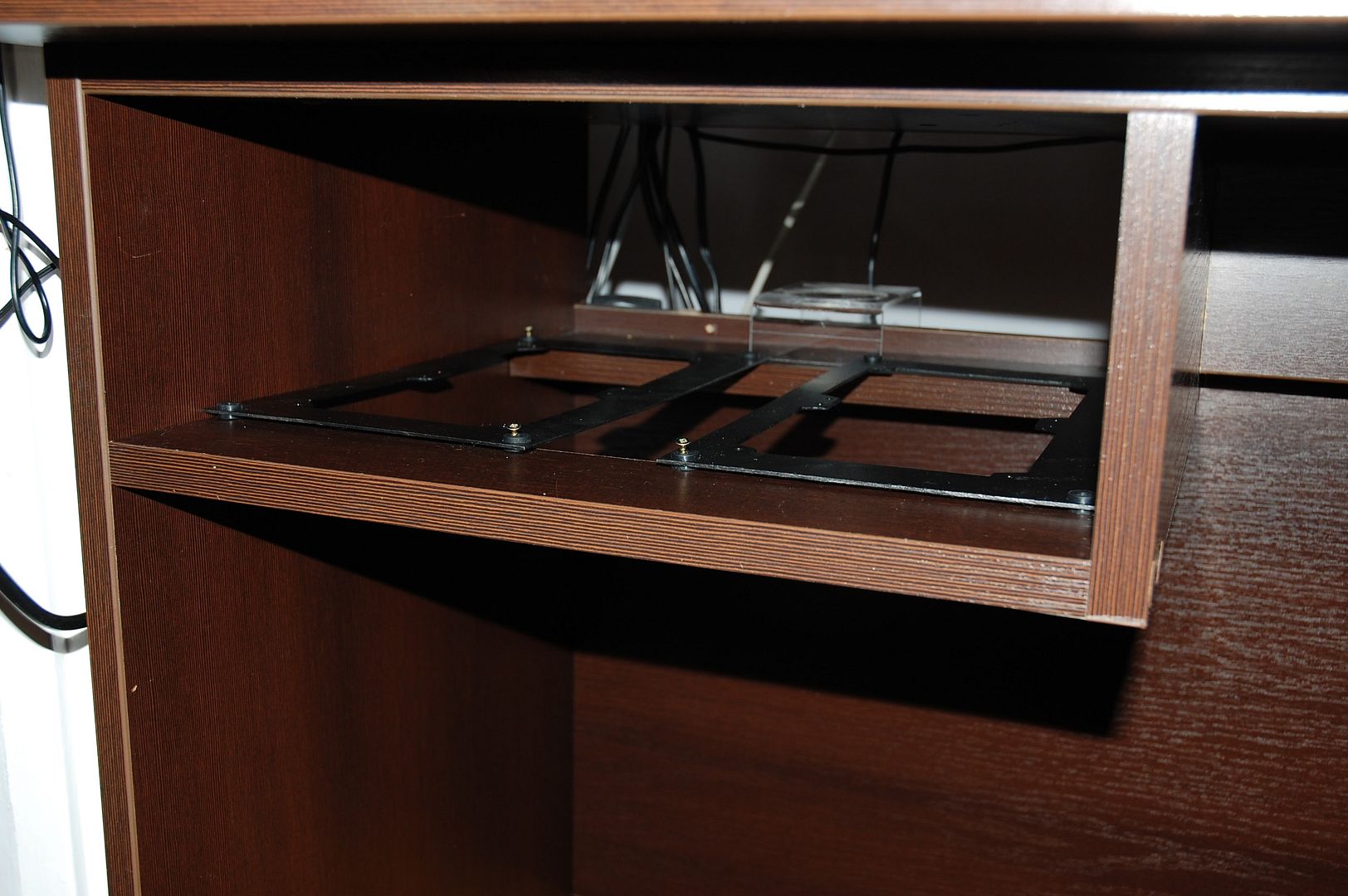

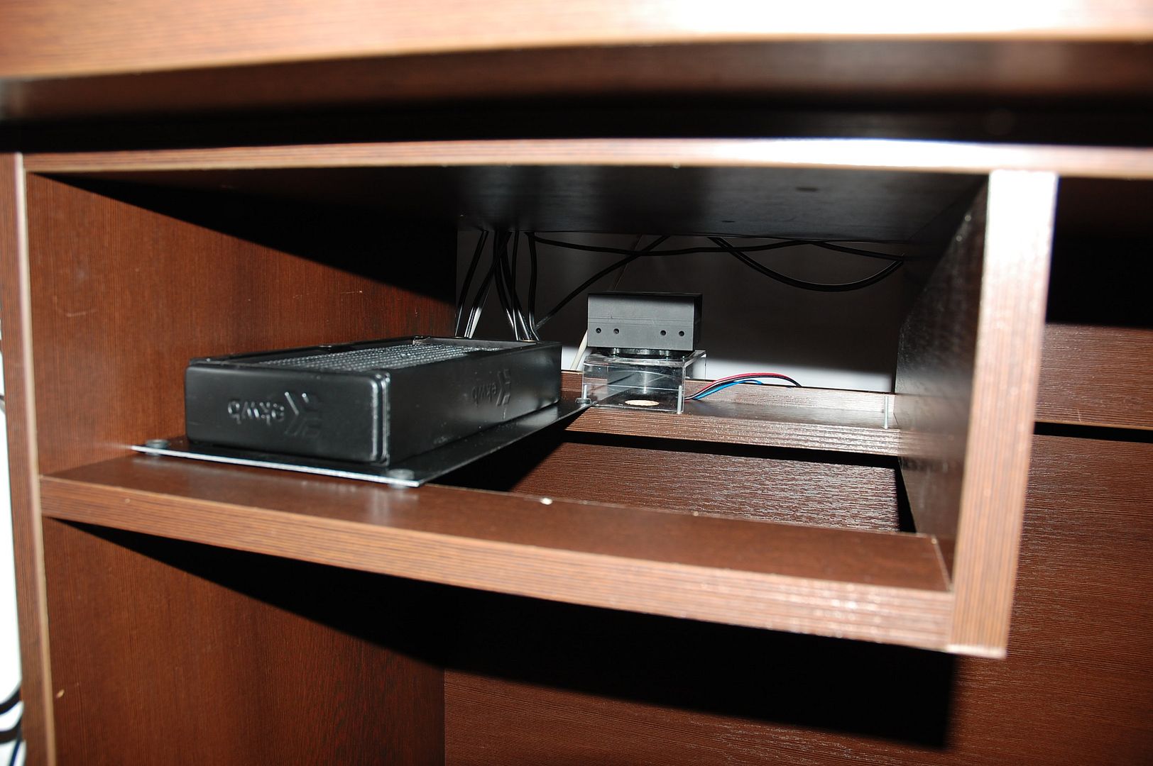

Kolejny etap to przebudowa konstrukcji biurka. Poprzednio wszystkie 3 chłodnice miały się znajdować w tylnej części.W razie czyszczenia wymagane było odsuwanie całości nie było to zbyt ergonomiczne rozwiązanie dlatego powstał plan na zbudowanie czegoś w rodzaju szuflady. W niej znajdą się chłodnice 2x 240.
Przebudowa biurka zbiegła się z remontem więc na fotkach więcej bałaganu ;)
nie będę przedstawiał całego procesu dobudowywania a tylko efekt końcowy
Podstawa pod chłodnice + frontowa maskownica
Do zainstalowania został już tylko blat
Tak wygląda biurko z zainstalowaną maskownicą

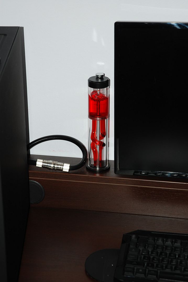

Następny etap prac czyli wodowanie.

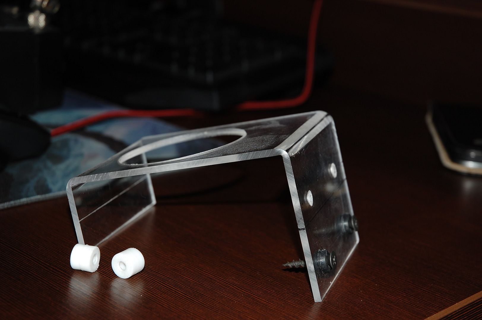

D5 która ma być sercem całego układu potrzebowała uchwytu więc z kawałka plexi powstało takie mocowanie.
Miejsce instalacji pompy wybrane więc przyszedł czas na chłodnice 2x 240
Chłodnice zostały przykręcone do aluminiowych ramek. Ramki powstały jeszcze do poprzedniej wersji biurka dlatego teraz musiałem je trochę zmodyfikować
Wstępne przymiarki w tle widać mocowanie pompy

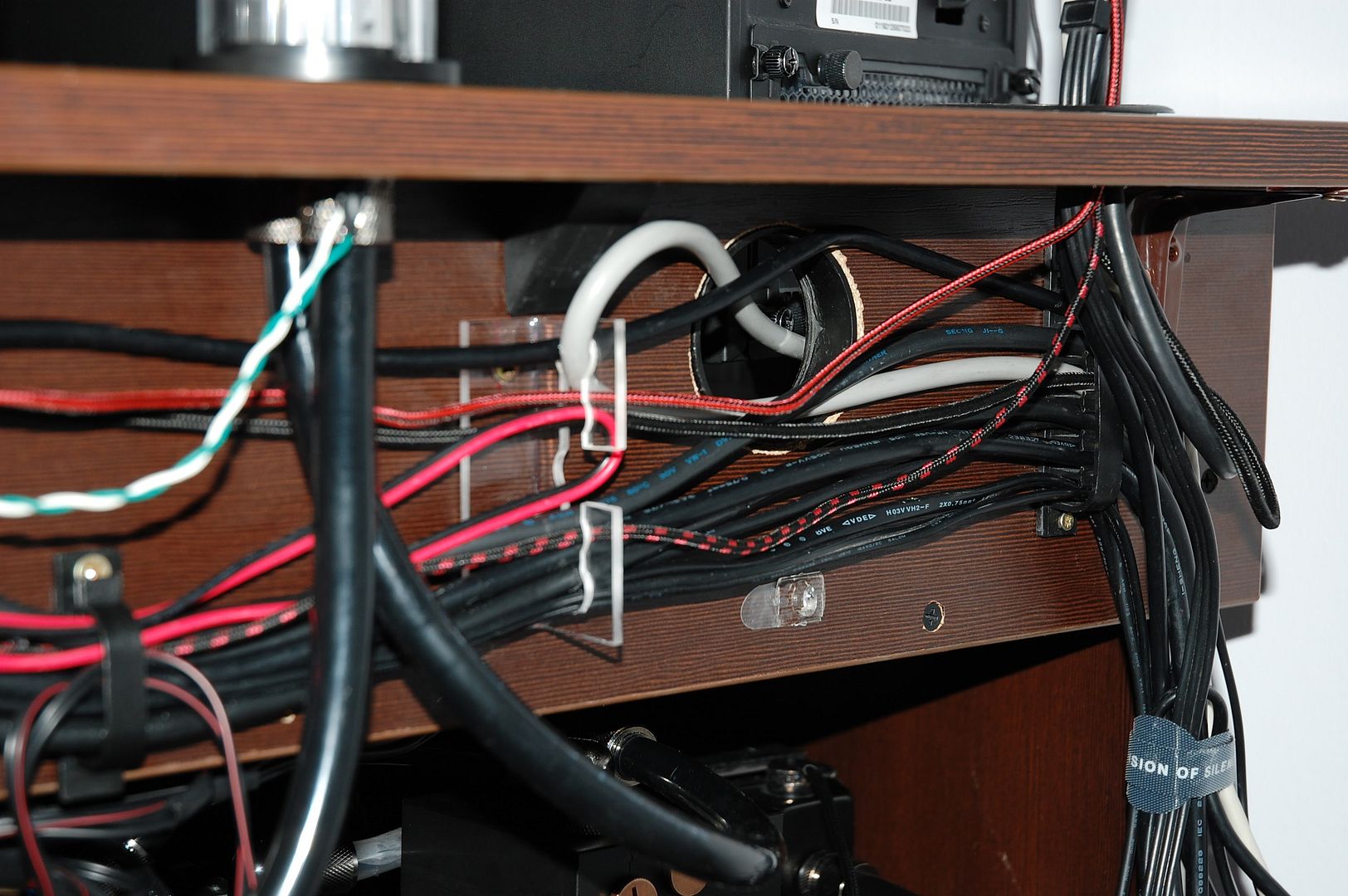

No i ciemna strona mocy. kabelmanadżment to jakaś masakra normalnie :(

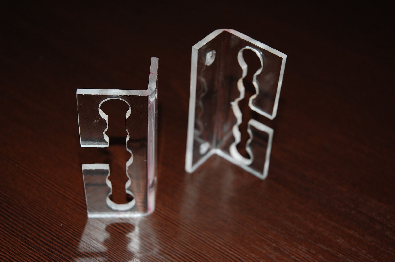

Pewnego wolnego dnia postanowiłem uporać się wreszcie z gąszczem kabli.Chciałem kupić oryginalne mocowania ale niestety nie znalazłem nic ciekawego w lokalnych sklepach.
Dlatego wykonałem takie uchwyty
Dodatkowe uchwyty zasiliły szeregi tych już zainstalowanych dzięki czemu ułożenie kabli zaczęło trochę lepiej wyglądać :E

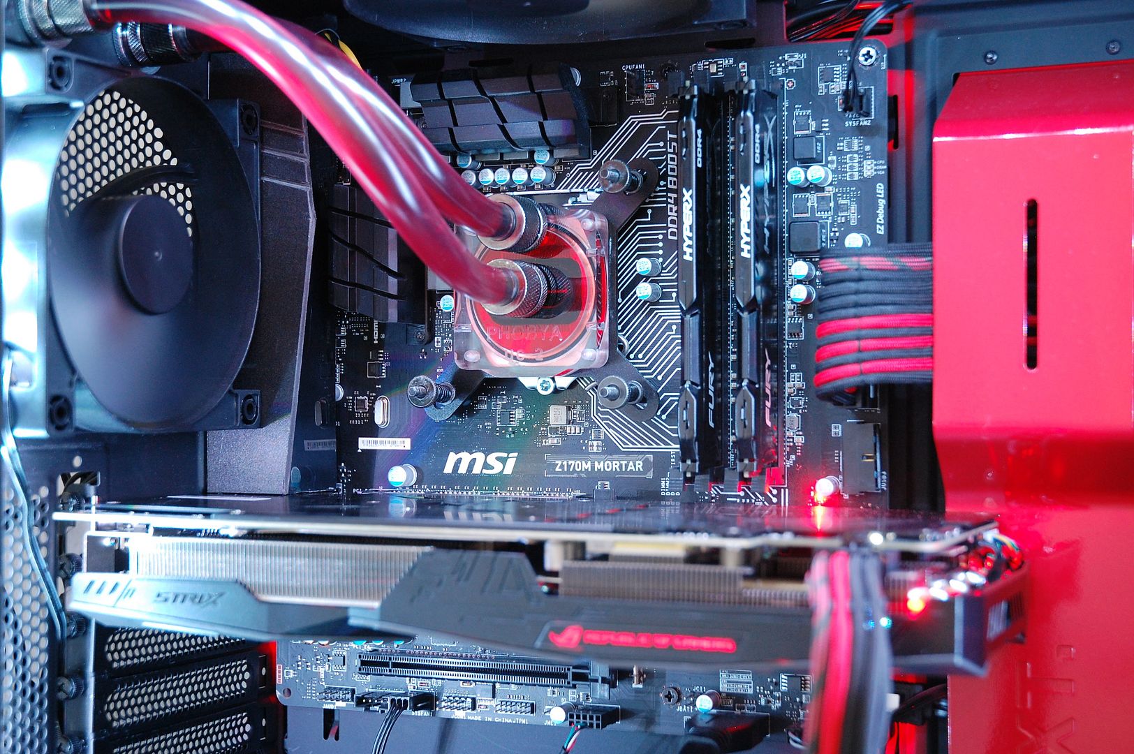

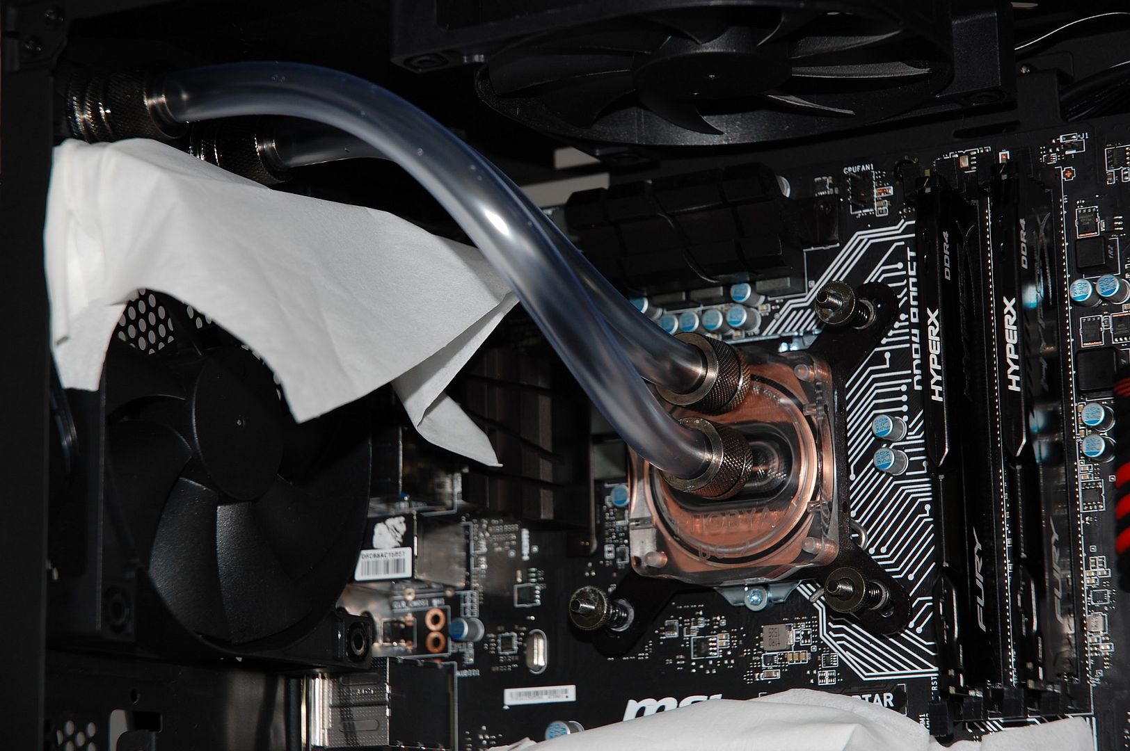

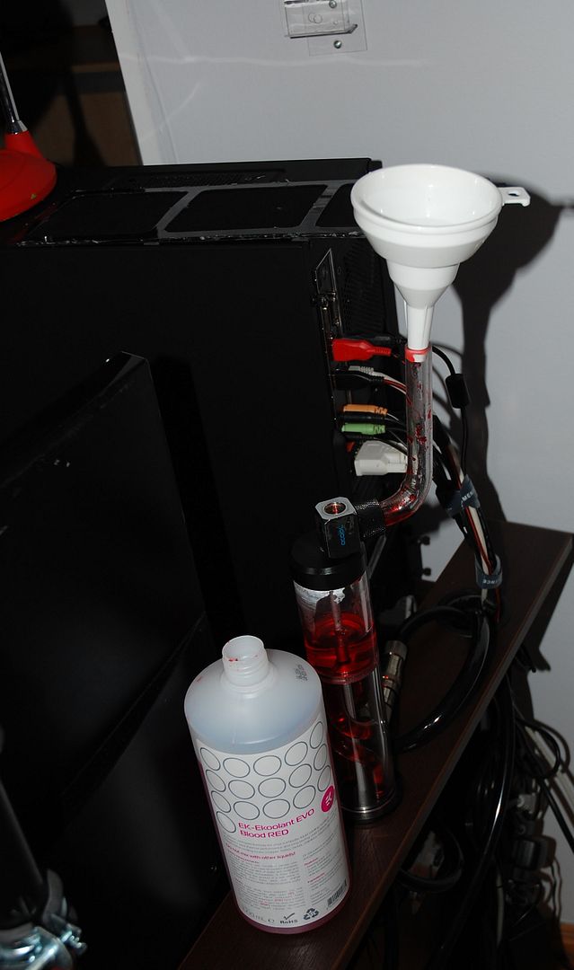

Po zainstalowaniu wszystkich chłodnic(360 wylądowała w tym samym miejscu na tyle biurka )przyszedł czas na lanie wody. Pierwsze dwa zalania to destylka i płukanie układu przez jakieś 2 tygodnie.
Później przyszedł czas na płyn, tym razem padło na EK Blood Red
No to lejemy
I tak "na sucho" biurko pracowało kolejne dwa tygodnie.

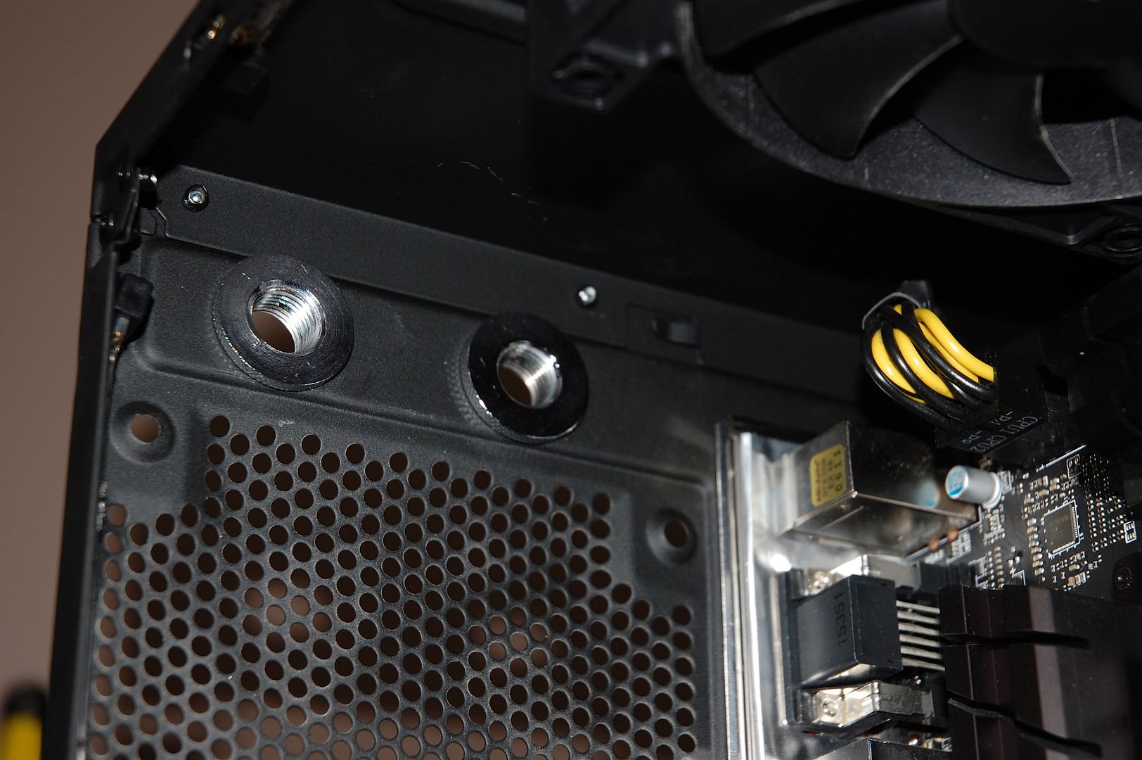

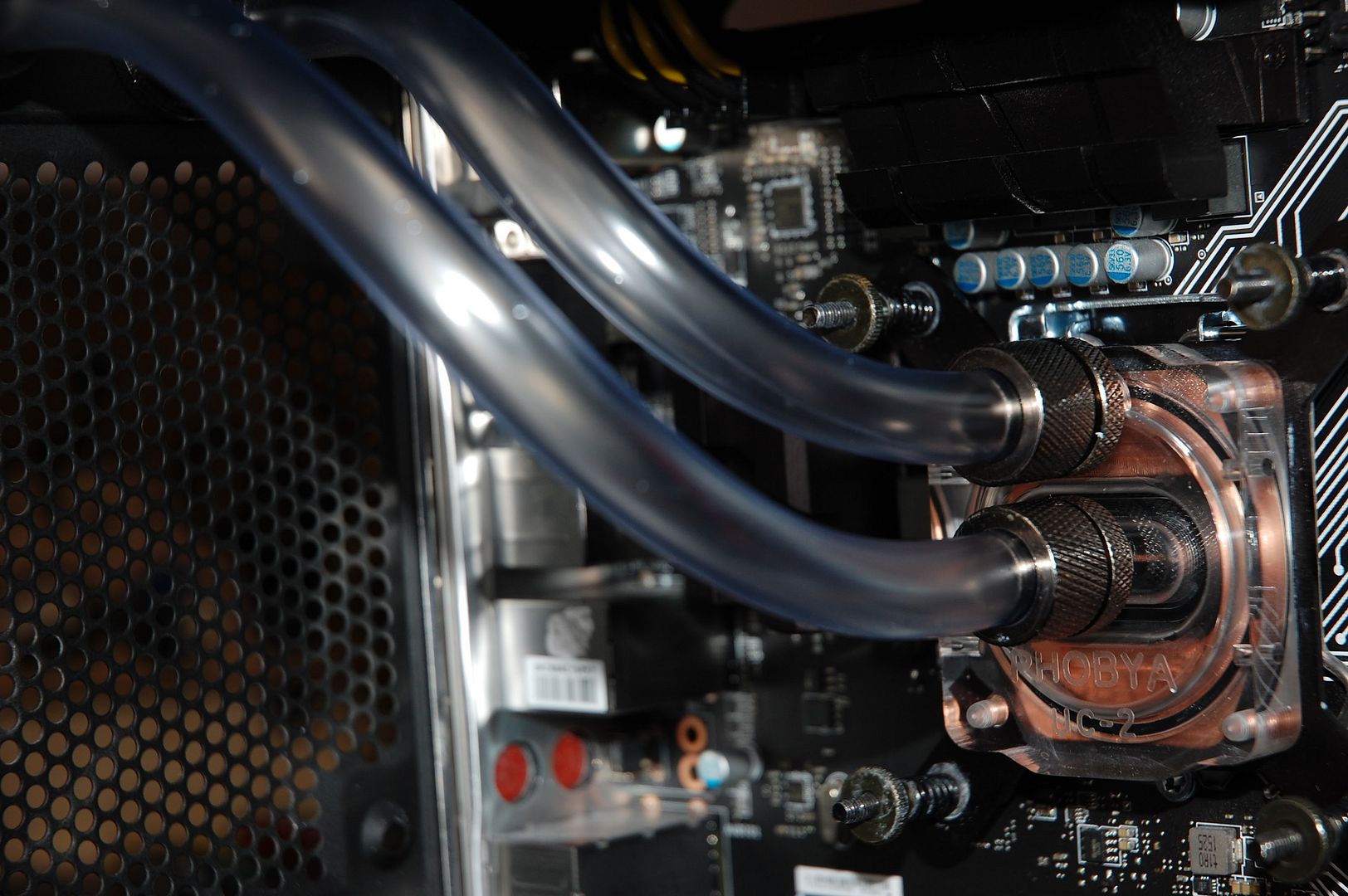

Jednak zanim to nastąpi postanowiłem dokonać pewnej modyfikacji w mojej aktualnej s340.

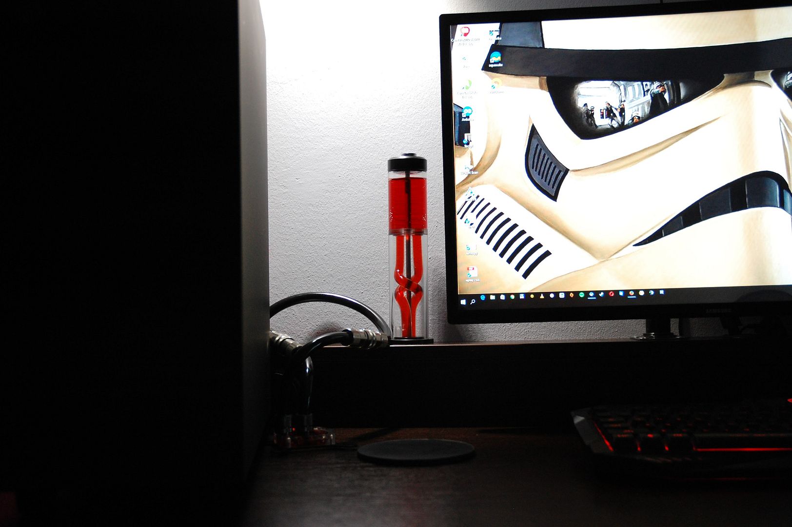

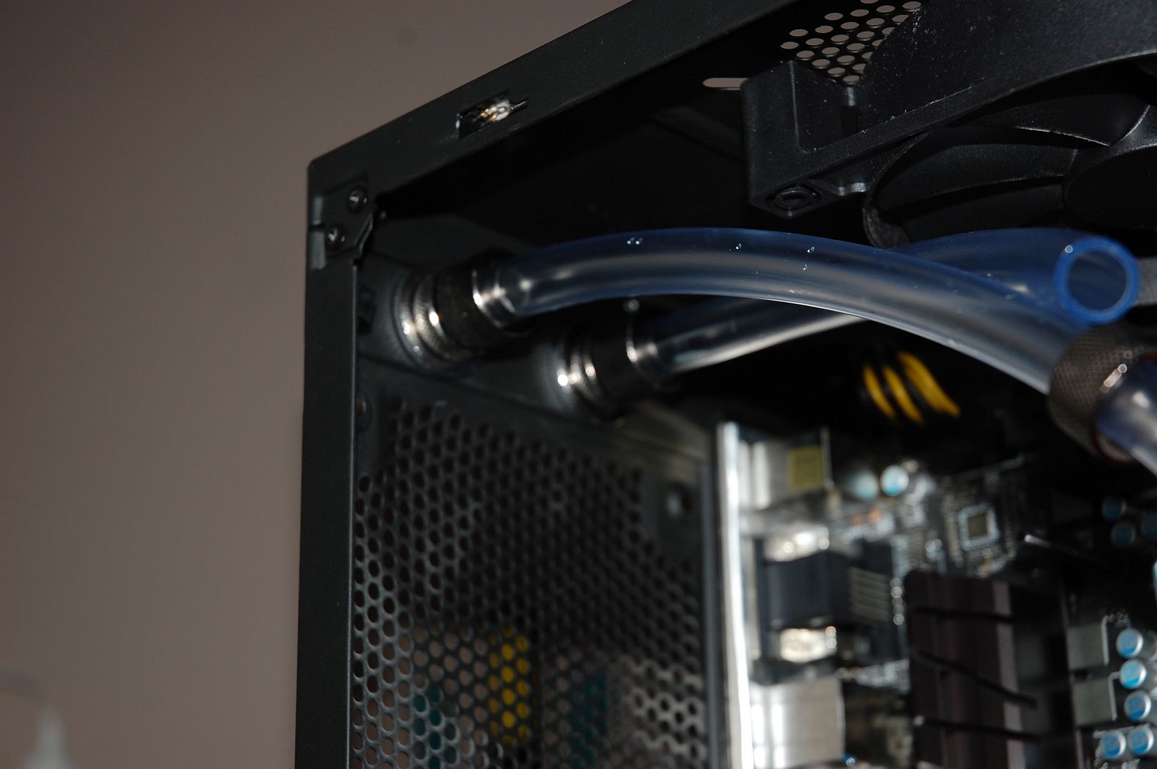

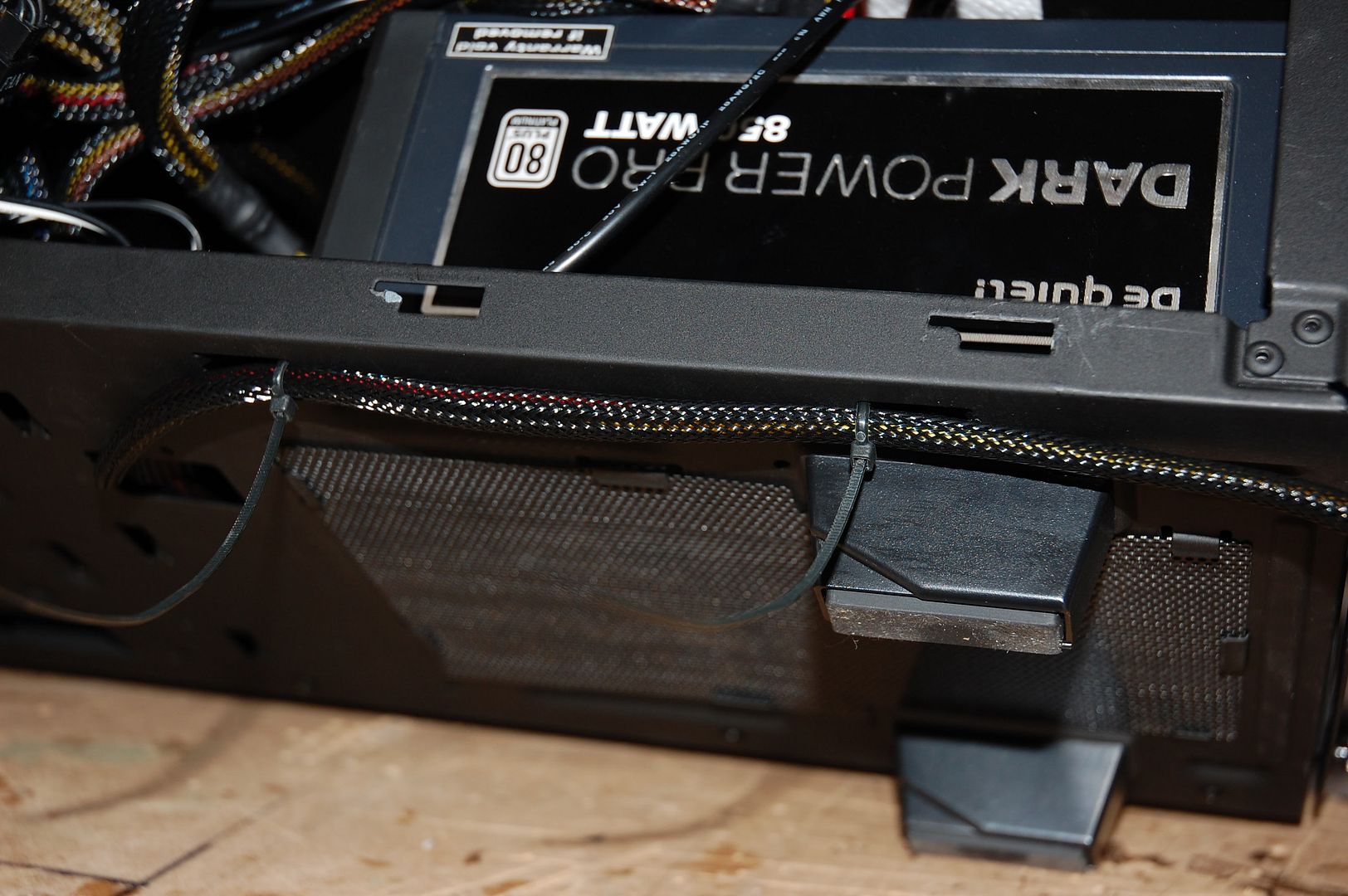

Zadanie było proste doprowadzić wodę do wnętrza obudowy i podać zasilanie na pompę ,rezygnując z zew psu.
Przed wodowaniem
Precyzyjne pomiary to podstawa
Po zastanowieniu wybór padł na wąż ( miała być szybka modyfikacja)
Okazało się że S340 ma specjalnie wykonany otwór dzięki któremu mogłem wyciągnąć na zew molexa, ma nawet specjalne mocowania na zew okablowanie ;)
Układ już gotowy
