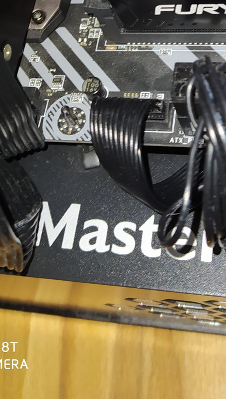

Szybki projekt w Define 7 XL
Define 7XL | Ion 860W | X570 Master | R7 3700X | RTX 2080 | kabelki MDPC-X od @zawisztheblack ?
Jedna z fajniejszych bud od Fractala, z którą ostatnio miałem styczność. Jakość wykonania na super poziomie(to akurat standard u FD) wchodzi bez problemu 480 + 360, a od biedy nawet dodatkowa 240 w piwnicy. Otwory na kable (w końcu ktoś pomyślał) pozwalają bez problemu zainstalować złączki pass-through, więc teoretycznie można ogarnąć fajny projekt nawet bez dodatkowych coverów, które zrobiłem.
