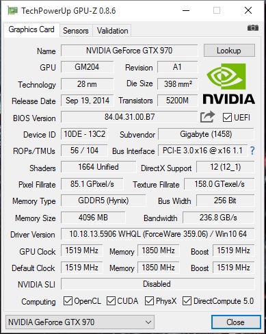

U mnie wygląda to tak:
Napięcie jakie sobie ustawiłem to 1.218 V.
