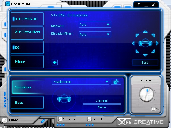

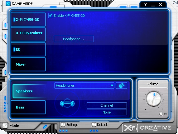

Okej, Lukson, byłbym wdzięczny za 3 screeny, bo będę chciał to maksymalnie uprościć:
1. Game Mode, zakładka CMSS-3D, zaznaczone CMSS-3D (przy ustawieniu "Headphones") - w sumie więcej niepotrzebne z panelu, THX console pominę bo tam nic nie trzeba zmieniać

reszta będzie zawarta w poradach
