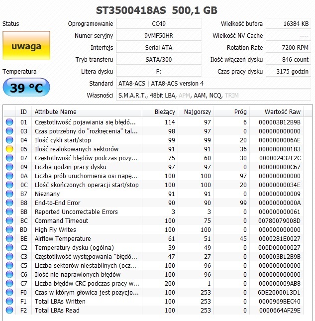

Dysk kupiony niedawno z forum i przy kopiowniu plików się zawiesił.I tylko format pomógł.
Kupiłem w ciemno ale z gwarancją.
Jak widać dysk do wymiany?
Jak wygląda przesyłka do seagate.
Ja płace?
W co go zapakować bo jeszcze nie wysyłałem nic pocztą.
Potrzebna jest torebka specialna czy wystarczy dostarczyć go na pocztę w kartonie np.

mam pytanie odnośnie mojego dysku. HD Tune pokazuje mi coś takiego:
in-depth analiza Speed Fana pokazuje coś takiego:
Z opisu atrybutów SMARTa wynika, że jest problem z mechaniką dysku. Tylko teraz pytanie - czy mam kupować jutro nowy dysk? Czy obserwować ew. wzrost tego atrybutu? Wczoraj mnie coś trąciło, żeby zajrzeć do SMARTa i zauważyłem, że jest 8 nieudanych prób, i jak na razie stoi na tym.

No właśnie coś się chyba dzieje, bo niektóre gry mi się zawieszają wywalając błąd exe (nie jest to związane właśnie z atrybutem BD?), HD Tune zwykły podświetlił mi jeszcze atrybut B8.
Za każdym razem te gry wywala i w tym samym miejscu? Próbowałeś przeinstalować te gry?
B8 to nadwrażliwość programu.
Gość sp33dy
Zawieszają się w różnych momentach, po jakimś czasie gry. Przeinstalowywałem, tak.
Sam dysk nie jest w idealnym stanie, ale raczej nie jest przyczyną tych problemów.
Jeżeli tylko kilka gier się wywala, to poszukałbym informacji na sieci, czy nie ma z nimi ogólnych problemów.

Jak wygląda czy dysk jest uszkodzony?
C5 100 100 __0 000000000003 Liczba sektorów niestabilnych (oczekujących na remapowanie)
Tu najprawdopodobniej jest problem. Jeżeli jest gwarancja, to skorzystaj. Jeśli nie ma, to zerowanie + remap w MHDD i się zobaczy co dalej.
Oczywiście kopia (na innym nośniku) najważniejszych plików wskazana.

HD Tune zaznacza paramet 0A i B8 na żółto, toteż wrzucam tutaj do weryfikacji. Jak widać dysk nowiutki, HD Tune coś odwala czy jak laptop z fabryki wyjechał to już był jakiś problem? (stawiam osobiście na tą pierwszą wersję, ale się nie znam to wolę się zapytać)
Pozdrawiam!
Nadwrażliwość programu, ale zainteresowałbym się parametrem C4 i BC. Jak będą wartości rosnąć, to jest coś na rzeczy.

Sporo błędów UNC - nie jest to krytyczny błąd, ale od czego może być?

Prawdopodobnie od tych błędów. Możesz przelecieć długim testem Seatools for dos lub bawić się w zerowanie i remap MHDD.
Przeczytałem poradnik i podejrzewam że mam dysk z uszkodzeniem mechanicznym, wyskoczyły 3 bad sectory?
Z tego co widzę to masz 7 zastąpionych i ewentualnie 2 kolejne. Naprawa jw.

A remap przechodzi?
Na partycjach raw, to nie bardzo się znam. Być może test diskiem da rade odzyskać (opisany w przyklejonym).

Samsung 500: c7 do obserwacji, jak rośnie to być może kabel sygnałowy uszkodzony; 01 i c8 do obserwacji, powinno być 0 ale były serie tych dysków, gdzie te parametry rosły i działały. Trzeba trzymać rękę na pulsie.
OCZ Agility 3: przede wszystkim sprawdź czy masz najnowszy firmware, część starszych powodowała kłopoty ze stabilnością.
Samsung 1TB: tak samo c7; c5 prawdopodobnie 4 uszkodzone sektory czekające na przeniesienie, polecam kopię danych, zerowanie i remap.

Te zacięcia, to mógł być właśnie kabel sygnałowy (C7).
Trochę niepokoi 0A, jakieś kłopoty z rozkręcaniem talerzy. Patrz czy nie rośnie, jeżeli tak, to sprawdź zasilacz i stan wtyczek zasilających.
