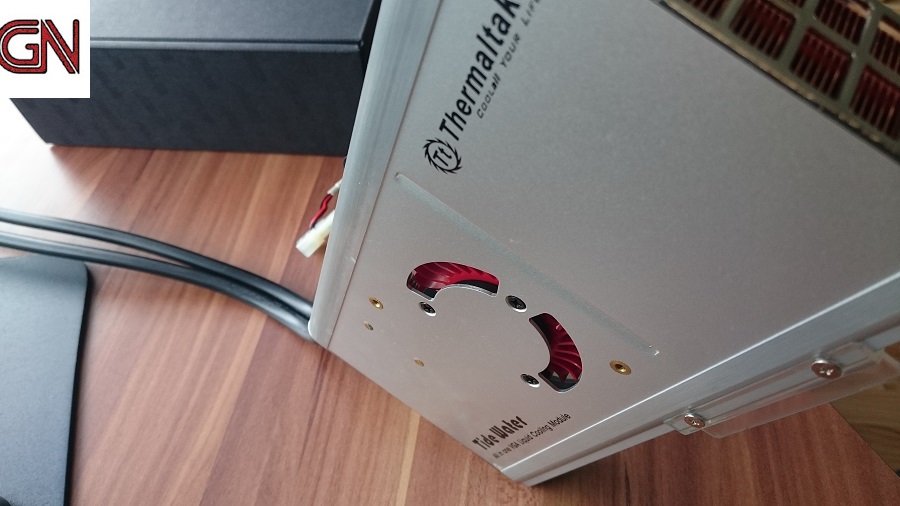

Długo rozmyślając jak wykorzystać TW znalazłem rozwiązanie ;)
Konwersacja TIDE WATER DC to PWM
kilka przemyśleń co do POMPY ;)
Wiec Konwersacja FAN DC to PWM powiodła się pomyślnie , Konwersacja Pompy DC 12V to 6-12V Tachosignal powiodła się pomyślnie

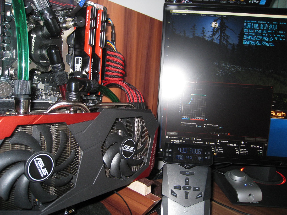

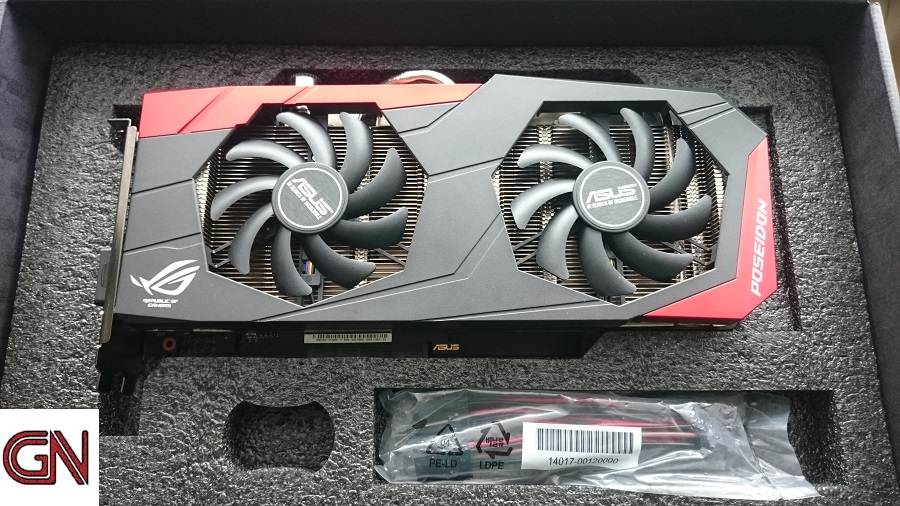

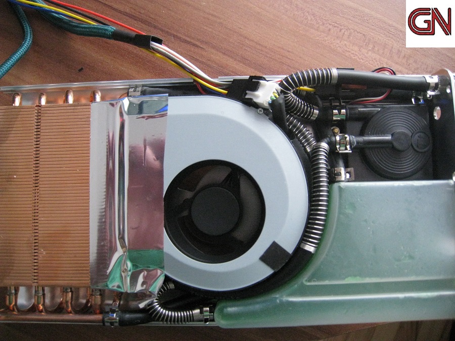

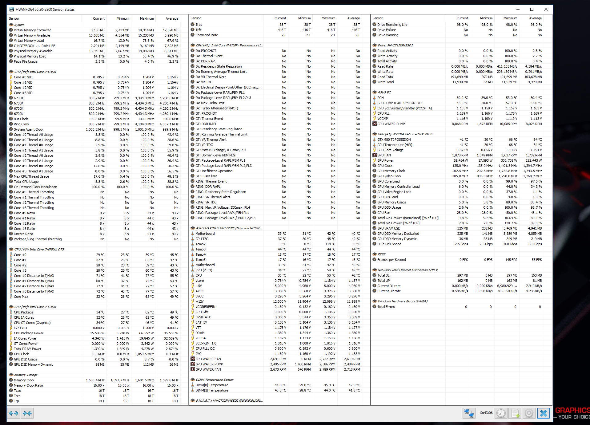

wczorajsza sesja The Division ~5h:30m w jednym ciągu , było by dłużej ale wyłączyli serwery , Posejdon chłodzony jest dodatkowo TideWater w Customowym wydaniu (bardziej dla koloru płynu jak dla zbicia T°C]

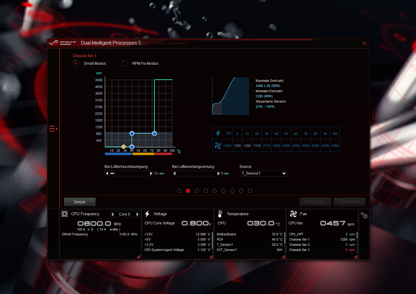

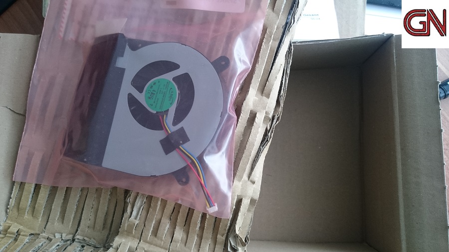

najdłuższy PowerON miałem w okolicy 32h , Napięcia Proca zostawiłem w większości na AUTO gdyz nie mam nerwów do testowania każdej możliwej konfiguracji i ograniczyłem się do minimum ingerencji czyli Adaptive -250 i XMP 3200 , wentyle Wzorowane Mobilnie maja naprawdę Sensowne odniesienie hałasu do wydajności w przedziale 2700rpm a jest to już jak dla mnie górna granica przyzwoitości przy otwartym Case , zabudowując Wentyle można spokojnie wejść na Pułap 3k rpm redukując dodatkowo nasilenie hałasu ,
przypomnę tylko ze 2000-2400 rpm jest praktycznie niesłyszalny ,
nieźle ciągnie VRAM ;)

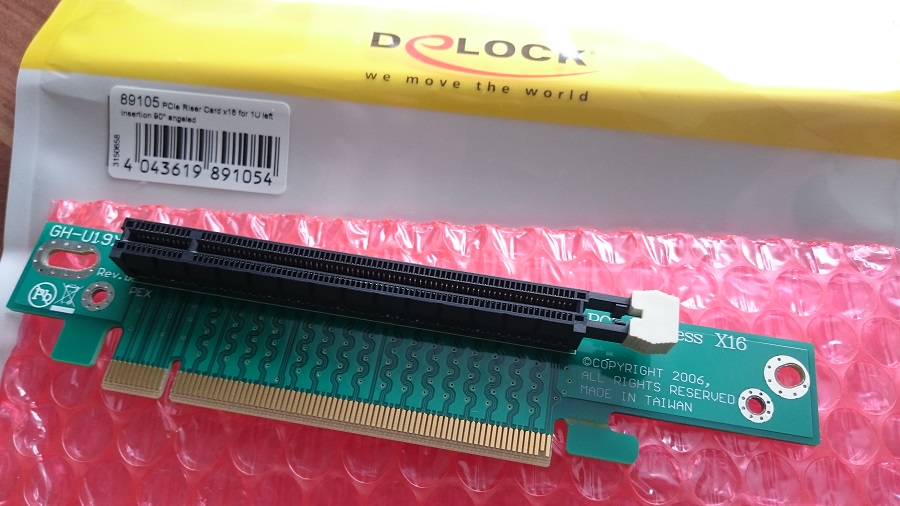

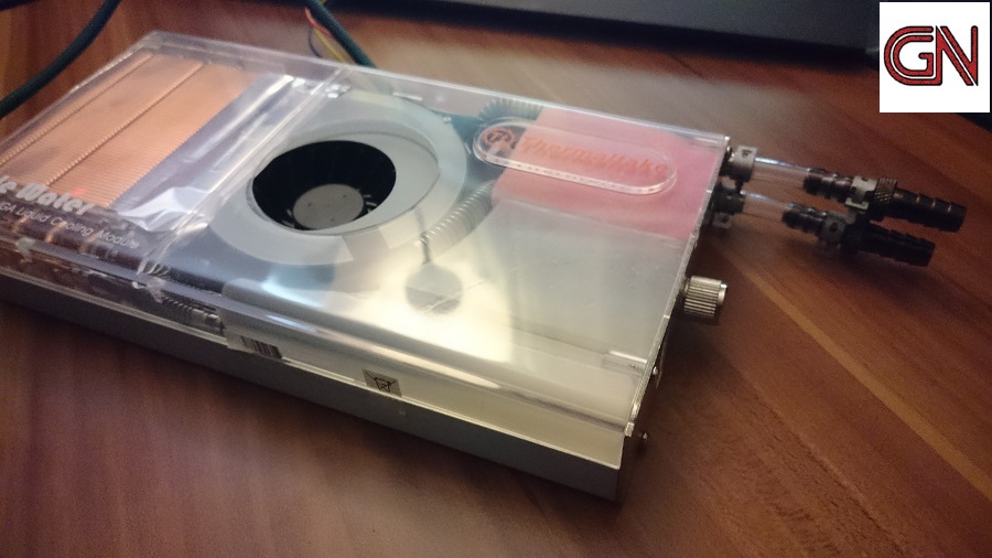

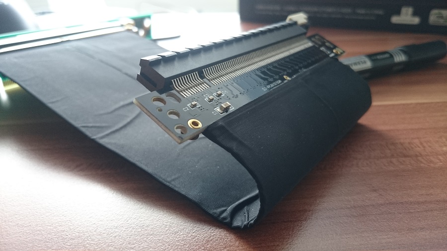

tak wygląda koniec mojej przygody z Deska V2 [weryfikacja złączek 90° vs złączki obrotowe o łagodniejszym załamaniu ]
w miedzy czasie napotkałem na wiele niewiadomych punktów przy których nawet Google kleknęło ,

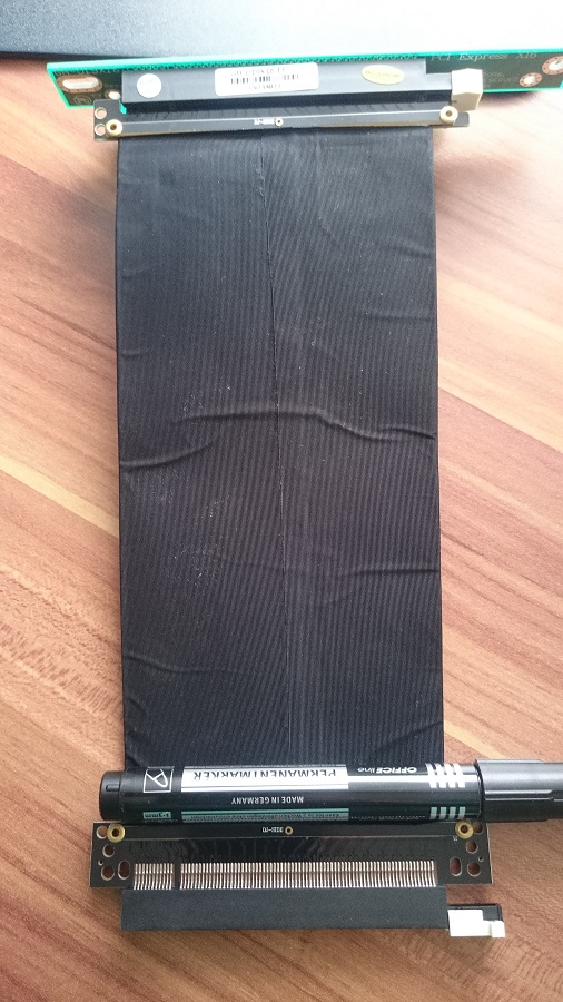

niewytłumaczalna rzecz dla mnie to problemy z Riserem , otóż przy ostatniej modyfikacji płyta nie mogla poprawnie odczytać Karty graficznej raz x2 raz x1 raz x4 aż dopiero reset Mombasa poprawnie odczytywał Karte graficzna x16 , rozwiązanie problemu to instalacja Karty i całkowity reset Mombasa do tego CMS-wyłączony inaczej zaczynają się schody z liniami PCIE i takie tam kwiatki, domyślnie CSM jest ON, możliwe ze jest to wina BIOS lub samego Mombasa ale to nie wyklucza lub nie usatysfakcjonuje użytkownika, kolejność rzeczy jest zawsze taka sama , podłączamy Hardware i ma działać, Riser ma swoje wytyczne i trzeba mieć rękę na pulsie już przy samym gięciu,

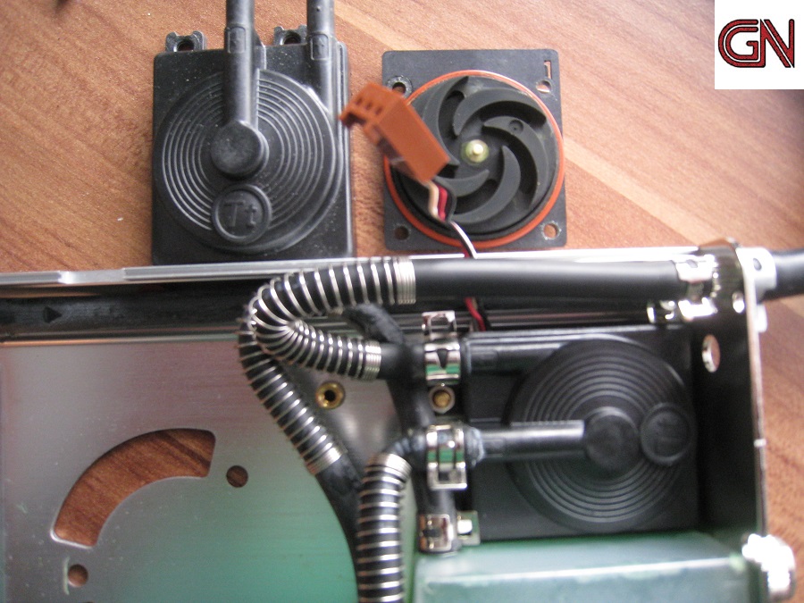

Problemy z Akrylowymi Topami do Pomp , one po prostu pękają , owszem można trochę słabiej skręcić i liczyć ze będzie szczelnie :kwasny: ,

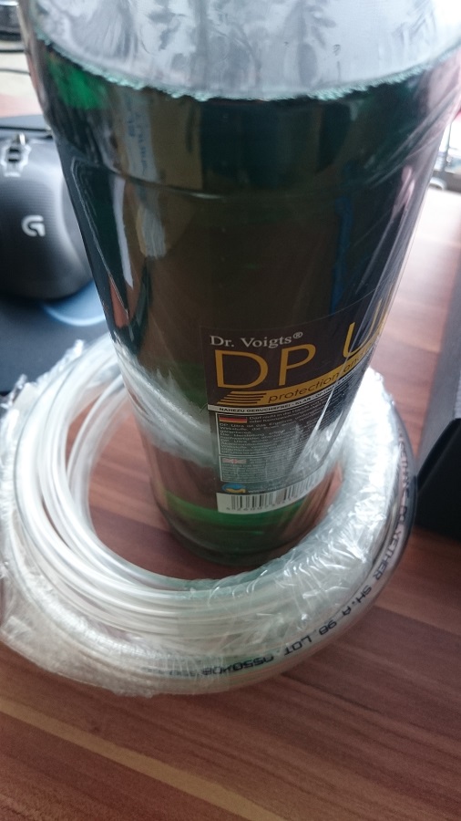

przetestowałem łącznie 5 rodzai węży klarownych 8x10, większość z nich przy OUT z bloku po prostu z czasem matowiała a przy nawet niskich temperaturach robiły się bardzo miękkie , ostatni jaki zastosowałem to 8x10 Polyurethane/Polyether SH.A 98 0550/08 i jest mega sztywny robi fajne luki ale tez potrafi się załamać [ można go opalarka potraktować i odpowiednio wyprofilować by się nie załamał :E ,
złączki 90° przy słabych i bardzo słabych pompach [do 5W] złączki jak i załamania 90° maja duży wpływ na Flow,
najmniej problemów sprawił Blok Koolance 380i w tym miejscu wielkie podziękowania dla ELDER , raz ze wspomniał ze te bloki są Pancerne to i tez sam się o tym przekonałem , a dwa dzięki jego wiedzy moglem odrobinę szybciej naświetlić sobie kilka odpowiedzi,

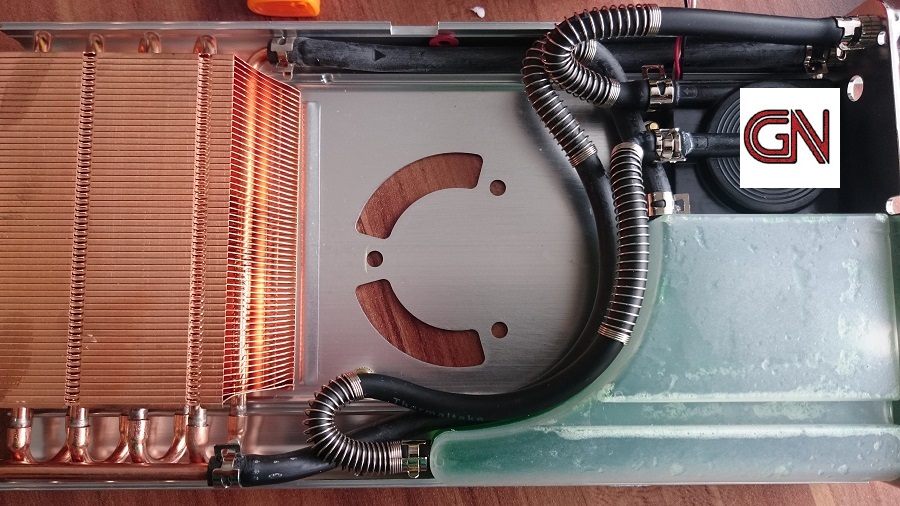

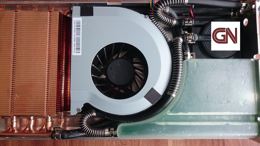

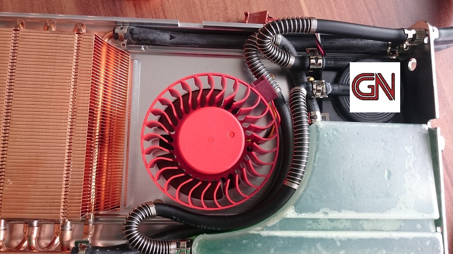

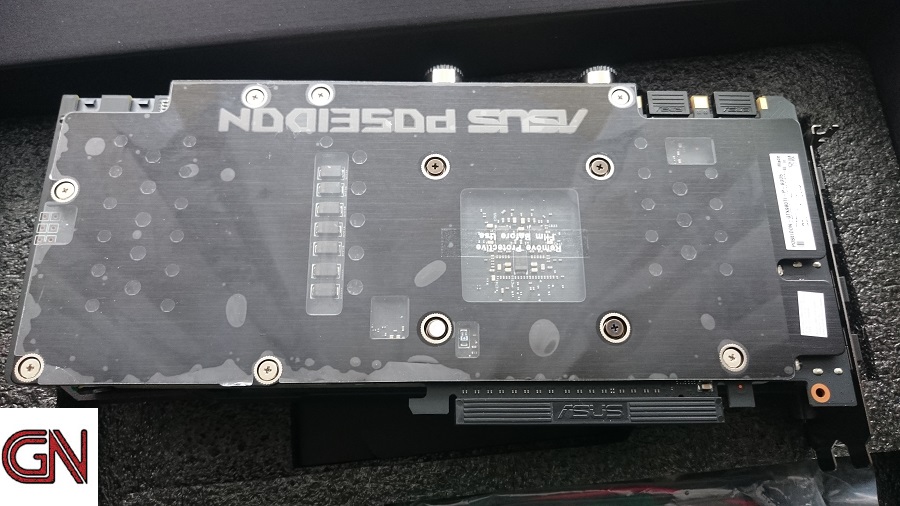

w efekcie końcowym Procesor OEM bez skalpu i okazuje się ze by schłodzić 6700k@4.4 Ghz nie potrzeba 5kg skrzynki a w moim przypadku jest to kilkaset gram ;), problem jest natomiast z Poseidonem by utrzymać napięcie ~1,19V poniżej 60° w stresie to już potrzeba pompy pokroju DDC i co najmniej 240 radiator i tego się raczej nie przeskoczy , przy swapie Tide Water :
można utrzymać Poseidona w okolicy 60° oczywiście swap Fana jest konieczny bo turbina strasznie meczy , sama Pompa jest całkiem niezła a mógłbym powiedzieć ze lepsza od moich wynalazków a już o pompach LT nie wspominam bo te pompy mogą nadawać się do tłoczenia powietrza w akwarium ;),

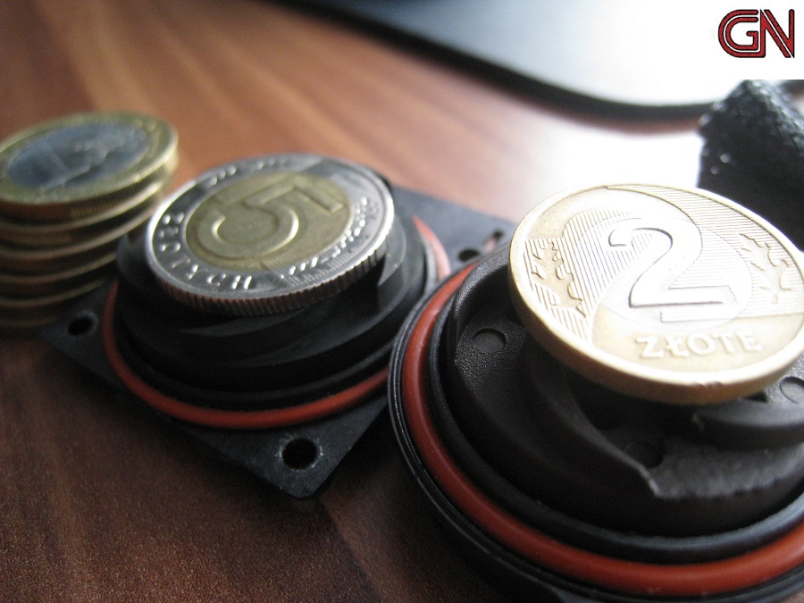

Problemu z zapowietrzaniem się układu nadal nie rozwiązałem bo okazuje się ze przy standardowo dostępnych płynach nie da się wykluczyć mikro bąbli które z czasem generują dość pokaźny bąbel a to negatywnie wpływa na układ chłodzenia to zarazem stawia adaptacje systemu pod znakiem zapytania czyli krotko mówiąc reakcja łańcuchowa, możliwe ze problem leży w samym płynie ale to już nie na moje nerwy niech się inni martwią ;), możliwe ze pompa a raczej design wirnika :lol2:
chciałem przetestować jeszcze kilka Pomp DDc jednak mój limit się wyczerpał dla Deski V2 , sumując całokształt to gdyby nie kilka zacnych darów od ASUS AquaTuning Thermaltake to ciężko było by udźwignąć taki temat ,
pomijając fakt gratisów i sumując to deska V2 to inwestycja na około 2.500 euro i 60 dni dłubania,
wybierając płytę ASUS do testów nie zrobiłem nie złego , Maximus nadaje się świetnie do takich celów ma sporo pomocnych funkcji jak i ciekawych rozwiązań , owszem jak ktoś będzie ciekawy i mniej roztropny to płyta tez może być taka sama ;) , co ważniejsze Kości G-Skill TridentZ 3200 GTZB działają poprawnie na tej płycie bez różnicy czy XMP czy 2133 , procesora jeszcze nie ściągałem z siodła tak tez nie wypowiem się czy się wygiął czy tez nie

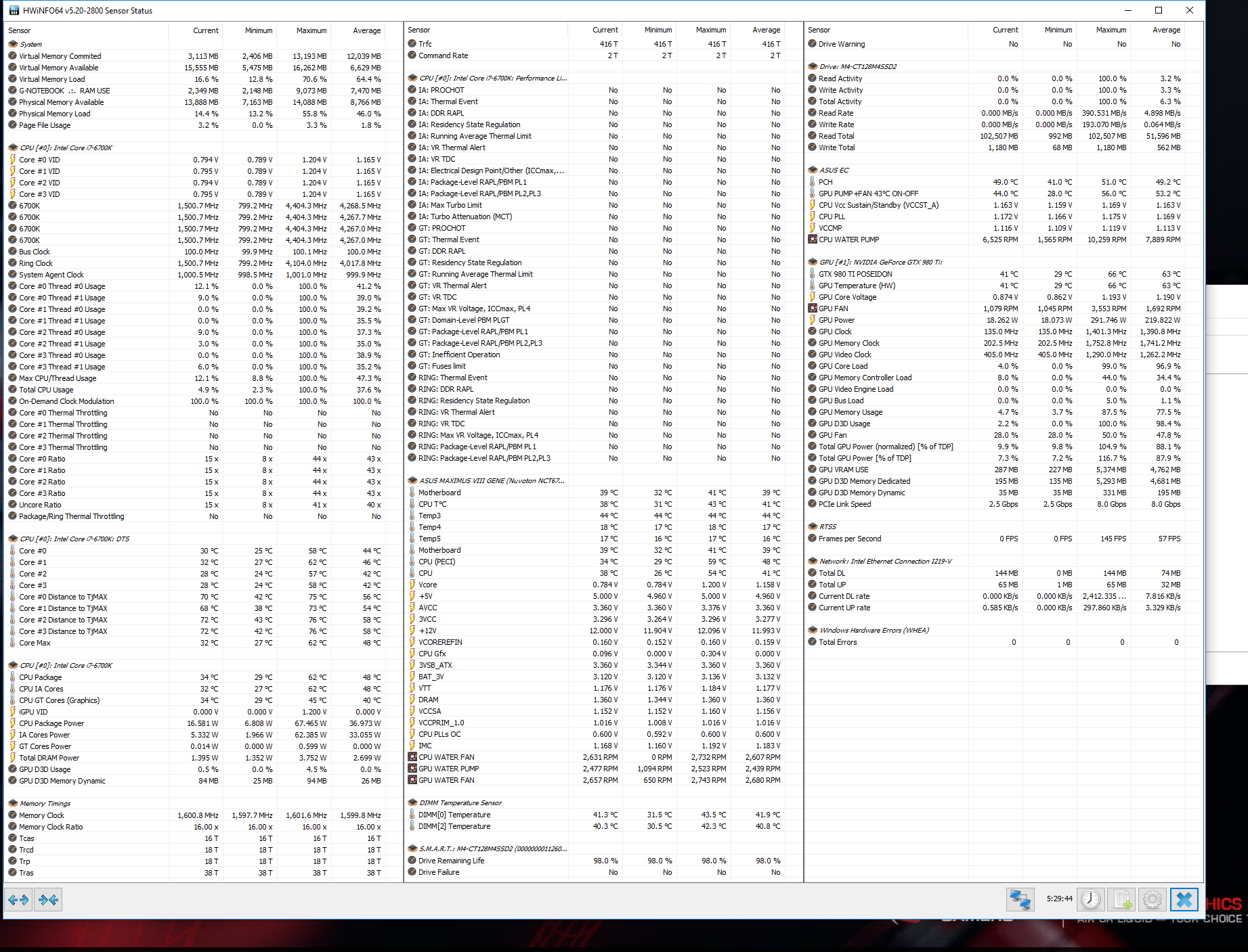

Początkowo nie planowałem wciągać Karty graficznej do zestawu i testowałem na IGPU co okazało się bardziej ciekawsze gdyż CPU i IGPU bardziej obciążały układ chłodzenia i sztywno ustawiony Fan na 2000rpm Max nie dawał rady , przy zewnętrznym GPU procesor 6700K można łatwiej schłodzić,
~20 minutowa wizualizacja monitorowania podczas sesji,

Jakiej długości riser? Jest spadek wydajności?
nie zaobserwowałem różnicy w benchmarkach jak porównywałem wydajność , ale tez nie mam fizycznego odniesienia jak to wygląda w slocie , gdyż Deska V2 była zrobiona pod riser i nie ma opcji montażu GPU w slocie, jedynie to tak jak wspomjialem , ostatnim razem miałem takie kwiatki no i raz udało mi się przekombinować profilowanie risera i się zepsuł,

tak wygląda profil PWM
nie powiem ale możne zaryzykował bym DDC 10W i użył złącza Wentylatora do zasilania i sterowania DC , w takiej konstelacji mam możliwość wyłączenia pompy gdy nie jest ona potrzebna , pompy DDC PWM nie da się wyłączyć przy pomocy sterowania PWM , IN/OUT z pompy w układzie poziomym generuje ten sam problem zapowietrzania się pompy i bulgocze sobie :lol2: to zjawisko akurat mnie nie zdziwiło :D
