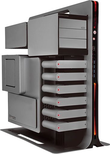

Kiedys wzuciłem na neta obudowę która miałem z płyt meblowych dokładnie pokazane co gdzie i jak było robione zdiecia wysokiej jakości plus szkice.
Było to w 2005 roku a co po kilku latach zaserwował nam znany producent
Położenie zasilacza zmienili (był na dole wylotem powietrza w pionie dla lepszej wentylacji ciepło idzie w górę) dyski twarde wylądowały na froncie w mojej konstrukcji dyski były schowane w pionowym elemencie nośnym obudowy (szuflady) napęd optyczny też w pionowym elemencie w położeniu na boku (slim dvd)
