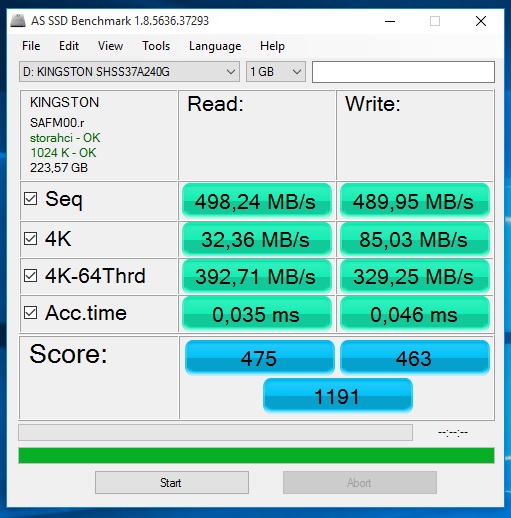

Wszystkie poniższe SSD mają bardzo zbliżone osiągi. W tej sytuacji należy kierować się głównie ceną, a do tego jeszcze pojemnością - jeśli np. celujesz w dysk o pojemności 240-256 GB to wiadomo że za tę samą lub niewiele wyższą cenę lepiej jest kupić ten o wyższej pojemności. Ma to zwłaszcza znaczenie w przypadku dysków o najniższej pojemności, mniejsze w przypadku większych.
Wydajność pokazana na zrzutach programu ASSSD jest poglądowa i nie należy traktować jej jak wyroczni. Może się różnić w zależności od ustawień systemu (w trybie oszczędzania energii czy zrównoważonym dysk działa wolniej niż w trybie maksymalnej wydajności), tego czy podczas testów działa na nim system operacyjny (jest wolniej), pod jaki kontroler jest podłączony (kontrolery Intela są szybsze niż AMD) i tak dalej.
1. Crucial MX200
Dostępny w pojemnościach 250, 500GB i 1TB. Osiągi których można się spodziewać po wersji 500:

Aby wstępnie rozeznać się w stanie swojego dysku uruchom program ASSSD i sprawdź co pokazuje. Załóżmy że zobaczysz coś takiego:
Jasne, to sfabrykowany przeze mnie przykład skrajny, ale widać tu od razu trzy problemy:
  1. prędkości liniowe oscylujące w pobliżu 250 mb/sek sugerują dysk pracujący na złączu sata 2
  2. czerwony napis pciide - BAD (albo podobny z dopiskiem BAD) oznacza że dysk pracuje w trybie IDE zamiast AHCI
  3. czerwona wartość liczbowa zakończona dopiskiem BAD oznacza że partycje na dysku nie są wyrównane
Aby rozwiązać problem pierwszy musisz przełączyć kabelek od dysku w złącze sata 3 na płycie - zwykle są one oznaczone innym kolorem niż złącza sata 2. Dzięki temu wzrosną transfery liniowe. Jeśli twoja płyta obsługuje sata 3 tylko przez dodatkowy kontroler, np. Marvella, to lepiej pozostaw dysk podłączony do portu sata 2 chipsetu płyty - te dodatkowe kontrolery są zwykle na tyle kiepskie że dyski do nich podłączone działają wolniej niż w sata 2 bezpośrednio z płyty.
Aby rozwiązać problem drugi musisz przełączyć swój system w tryb AHCI - poradnik jak to zrobisz znajdziesz tutaj.
Aby rozwiązać problem trzeci musisz wyrównać partycje na swoim dysku - poradnik jak to zrobisz znajdziesz tutaj.
Jeśli wszystkie operacje wykonasz poprawnie to czerwone napisy zmienią się na zielone, a ogólna wydajność dysku znacznie wzrośnie.

Mav tak samo Kingston Hyperx Savage ma lepsze wyniki, co potwierdza nawet test na pclabie http://pclab.pl/art64084-6.html
