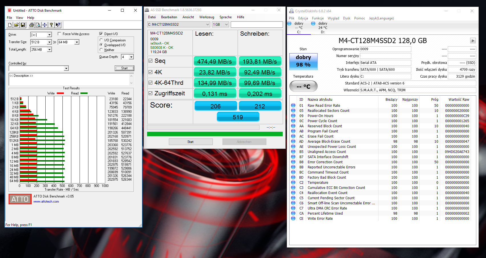

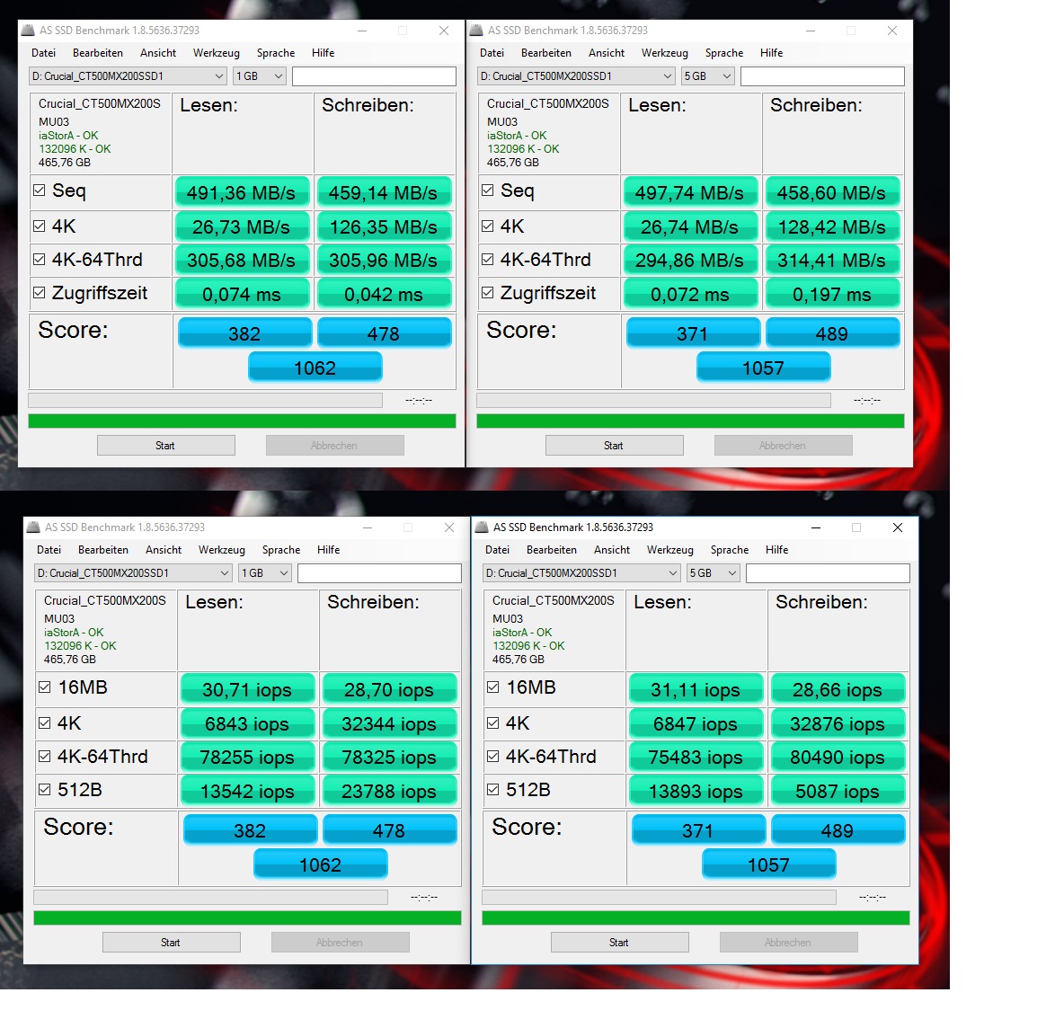

mam dla was dwa dyski od cruciala , w MX200 troche mi podpada odczyt ,
MX200 z 500gb dostępne 465 :hmm:
M4
1GB to może być za mało aby dysk się rozpędził, daj większą próbkę np. 5GB.
A na jakim tak nie jest, taka wiedza to przedszkole komputerowe.
ale taki slaby odczyt przy 4k ?,
@nowy z przedszkolem nie musisz od razu wyjeżdżać , 35g to sporo miejsca
Edytowane przez VSS
465GB przy 500 to norma, wynika z innego przeliczania przez twórców softu i sprzętu.
Co do wyników, to mówiłem daj większą próbką w ASSD i sprawdź. Odczyt powinien być ok 30 MB/s, ale za to zapis masz wyżej niż nominalny wynik.
Edytowane przez DisconnecT
w pierwszym momencie musiałem się zastanowić czy aby czerwona kreska to ta właściwa czy tez nie :lol2: , dlatego wyjechałem na forum z pixem , zazwyczaj jest odczyt deko szybszy od zapisu a tu takiego psikusa zrobili
widać bez różnicy czy próbka 1g czy 5g , tak wygląda po zapisaniu 100g
