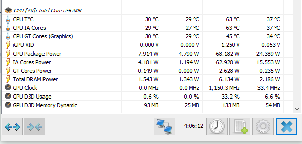

duniek, ale czy z każdym egzemplarzem K / non-K da się zejść do takiego samego poboru mocy jak wersje T? Oczywiście przy identycznych taktach.
Przy identycznych taktach to na różnych wersjach (T/S/zwykła) możesz ustawić zbliżone napięcie = ten sam pobór mocy. Te proce niczym innym się nie różnią.
Oczywiście w zwykłej wersji możesz zostawić wysoki zegar i szukać stabilnego minimum - dojdziesz np. do 3.5GHz/0.9V. Czyli masz i niski pobór mocy, i wydajność (w stosunku do wersji T).
Chyba że masz płytę, na której napięć ruszyć się nie da - wtedy różnica oczywiście będzie.
nie wiem jak to wygląda ale z corsairlink i HW info64 mniej więcej odczyty sie potwierdzają , z tym ze Proc na 1.1200v i 4.4ghz , typowe użytkowanie Gry Net Ofice ,

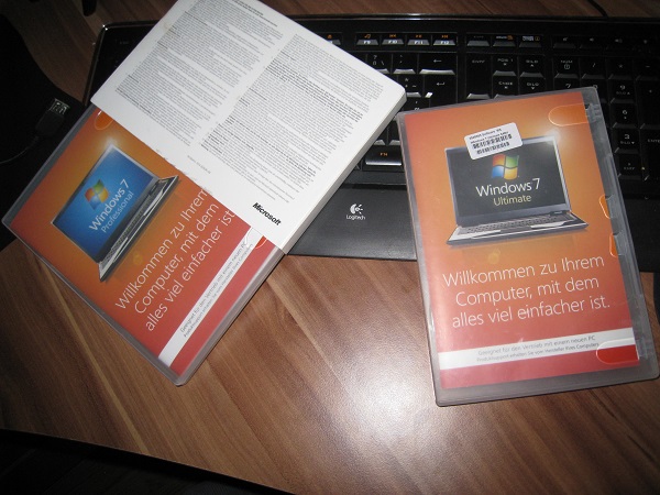

myślę ze warto się zapoznać z ta LINK oferta , nadmienię tylko ze kiedyś kupiłem u nich GTAV i jeszcze mnie nie zbanowali ;)
ewentualnie mam Pudełkowego Pro bo Ultimate zrobiłem Upgrade do W10 wiec raczej klucz Ultimate jest spalony , wersja Pro była zainstalowana tylko na jednym Laptopie i ostatnia reinstalacja była chyba 4 lata temu ale Laptop padł miał już swoje lata 9 lat dawał rade , wiec myślę ze instalacja i aktywacja wersji Pro na dowolnym sprzęcie nie powinna stwarzać kłopotów z aktywacja , gdybyś był zainteresowany a chciał byś taniej jak sklepowa cena wydać na OS
Chyba trzeba by zadzwonić do Microshitu by zresetowali klucz, bo jak był zainstalowany na tamtym lapku to jest już przypisany do tamtej mobo (licencja OEM przypisuje się do mobo komputera, na którym jest zainstalowany).
Jednak przy awari sprzętu wystarczy zadzwonić do Microsoftu by zresetowali klucz i by można bylo legalnie aktywować system na nowym sprzęcie (przynajmniej słyszałem takie relacje).
Ile byś chciał za ten system???
mam tego Ultimate , ten Klucz od Ultima-te tak styrałem bo był instalowany na każdym laptopie testowym a było ich dużo i niektóre dłużej jak 30 dni oraz długi czas był on jako główny system na kilku laptopach kolejno były tez momenty ze MS blokował mi aktywacje tego ultimate wtedy Tel i aktywacja przebiegała bez problemów, od 2 lat jak już każdy chciał mieć 8 to system nie był instalowany [dostałem 8 for free na potrzeby wlasne] i jak składałem platformę testowa Obecna to normalnie wgrałem system W7U aktywowałem a aktywował się bez zająknięcia i zrobiłem Upgrade do 10 , dlatego Ultimate zostaje u mnie , Pro był tylko raz na jednam Mobo laptopa aktywowany a Laptop zgasł w grudniu 2015, z tego co się orientuje to MS daje 5 możliwych aktywacji w ciągu 6 lub 12 miesięcy na rożnych sprzętach później blokuje Aktywacje i można aktywować tylko telefonicznie na innych ID sprzętach bez problemów lub po upływie okresu 6 lub 12 miesiecy ,
