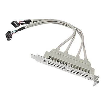

Do USB są replikatory, huby więc liczba portów nie powinna Cię martwić. Taki hub tańszy niż dopłata 200 zł do płyty tylko po to aby mieć więcej usb. Więc jesli podoba Ci się jakiś ASUS to nie wiem p oco się przejmujesz liczbą USB?

Za huby to ja dziękuję, już i tak mam wystarczajaco dużo kabli. Poza tym rzekomo bywają z nimi problemy, tak jak i z portami na froncie obudowy. A po co mi tyle portów (do tego też się zaraz ktoś przy...li)? Klaiwatura, mysz, skaner, drukarka i gamepad. Wszystko jasne?

Pamiętaj że wszystkie płyty główne mają 'headery' do wyprowadzania dodatkowych gniazd. Zawsze można kupić np. taką blaszkę za grosze. W przypadku wzięcia płyty mATX i pełnowymiarowej obudowy takim bajerem żadnego slotu nie zablokujesz ;)
