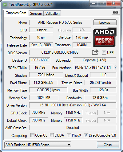

Ostatnio zauważyłem że w programach takich jak HWINFO,PCwizard podana prędkość magistrali PCIe wynosi tylko 2.5GB/s.Kartę graficzną mam podłączoną do odpowiedniego slotu niebieskiego(według specyfikacji niebieskie gniazdo to x16 czarne x1 lub x4).Czy rzeczywiście magistrala działa o połowę wolniej niż powinna ?
Co twierdzi CPU-z/GPU-z ?
Sprawdzałeś przy obciążeniu, czy bez ?
Sprawdzałem pod obciążeniem karta graficzna była obciążona w 100% a w hwinfo dalej pokazywało 2.5gb/s.Gpu-z i Cpu-z nie pokazują prędkości magistrali tylko wersję i rodzaj połączenia (czyli PCIe 1.1 i X16).
Odpal HW Info i GPU-Z, w GPU-Z kliknij na "?" przy pci-e x16 1.1 i kliknij na start render test, po uruchomieniu testu sprawdź czy w HW Info zmieniła się przepustowość PCI-E w active z 2,5Gb/s na 8.0Gb/s (tyle by wyniosła wartość dla jednego kanału przy PCI-E 3.0)
Najlepiej udostępnij screen z oknem GPU-Z i włączonym redner test i obok podobne okno z HW Info
Edit. Nic to nie zmieni, przecież masz złącze w płycie głównej PCI-E x16 1.1, gdzie na jeden kanał PCI-E przypada 2,5Gb/s, HW info podaje prawidłową wartość.
