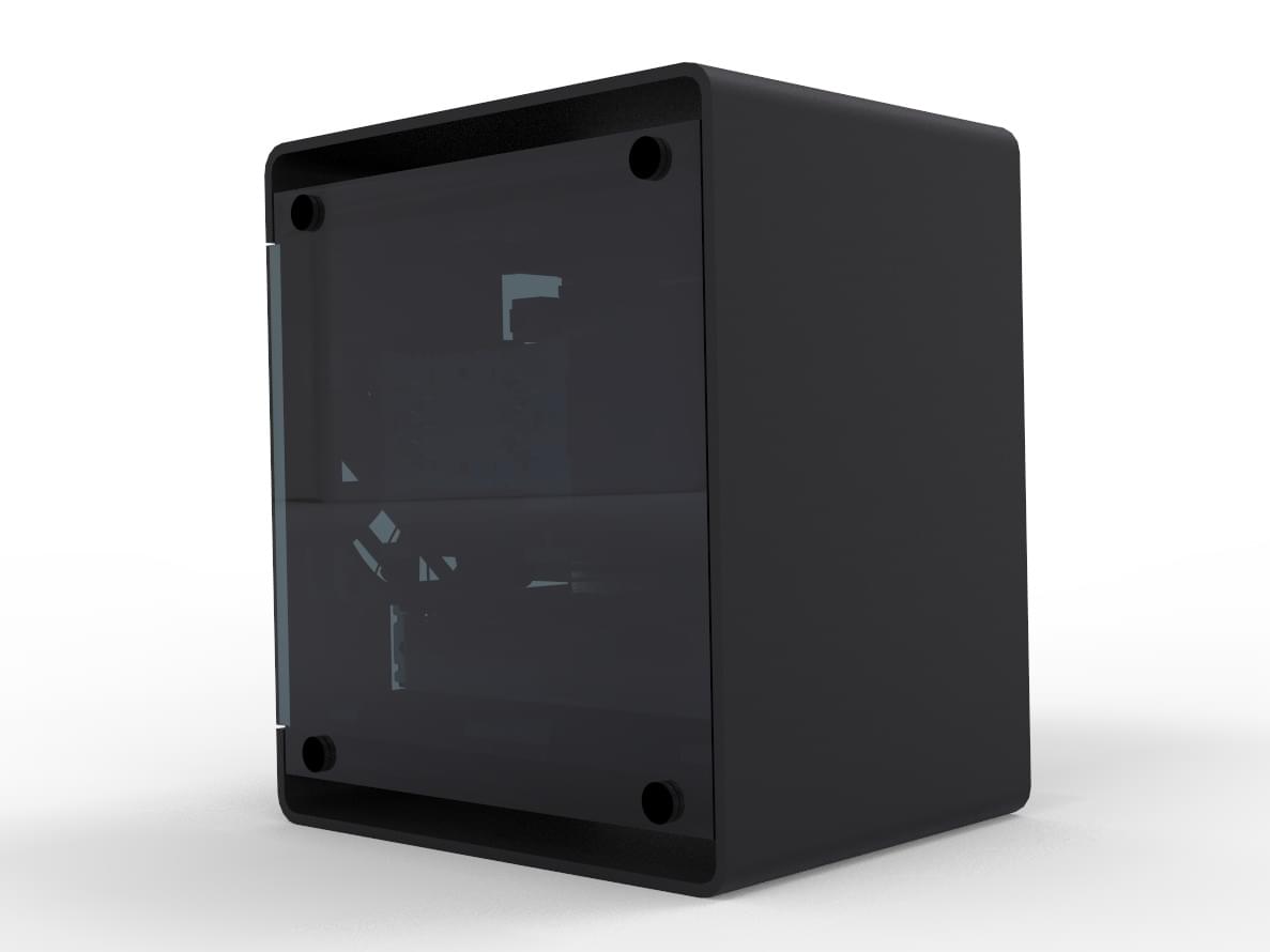

Z tymi chłodzeniami nie miałem do czynienia. Dodatkowy heatpipe na +

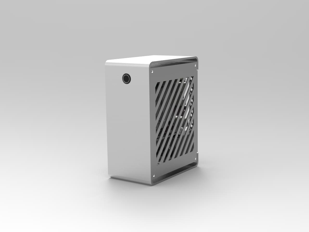

Czy jest możliwość wygięcia tego grubego alu pod kątem 90' żeby to dobrze wyglądało?
Mam pewien pomysł
żeby wykonać kątownik, który przylgnie tylko do górnej i przedniej części obudowy.
Całość na nóżkach + panel boczny bez zmian.
To rozwiązuje problem ze spasowaniem tyłu i może być ciekawe.
Co o tym myślisz?

Takie połowiczne unibody tylko z góry i z przodu? Nidyrydy. Minimalny promień gięcia 5mm i taki też minimalny odstęp miedzy unibody, a jednym z paneli musi być zachowany. Do tego przy promieniu 5mm na 80% na powierzchni gięcia pojawią się poprzeczne pęknięcia. A nawet jak się nie pojawią to mocno dadzą się we znaki rozciągnięcie materiał na zewnętrznej stronie gięcia i spłaszczenie.
Problemu ze spasowaniem tylu nie ma - to znaczy jest teraz bo jest wygięte na matrycy 35mm, ale przy 50mm wszystko ładnie pasuje - mam kilka unibody do małego modelu - w tym jedno wycięte na matrycy 35mm i dokładnie ten sam problem, a cała reszta na 50mm pasuje idealnie.
Edytowane przez Amitoza
W takim razie odpada takie gięcie.
Prostota spasowania tyłu to nie główny powód. Pomysł przyszedł z innej skrzynki (In Win Chopin w spoilerze) jak i rozwiązanie górnego przepływu powietrza.
Zew. rozmiar całości deczko by się pomniejszył optycznie i czegoś takiego jeszcze nie widziałem - nie mam pojęcia jak by to wyszło :E

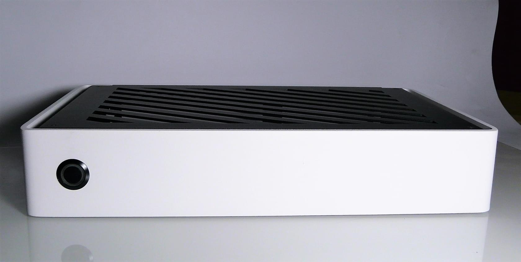

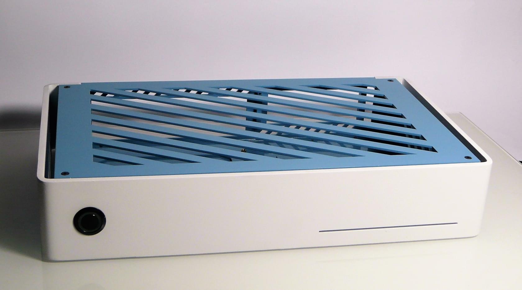

pare nowych realizacji kolorystycznych - reszta taka sama jak 2, więc nie wrzucam :P
Nadal uważam, że biało-czarny Mix wygląda najkorzystniej.

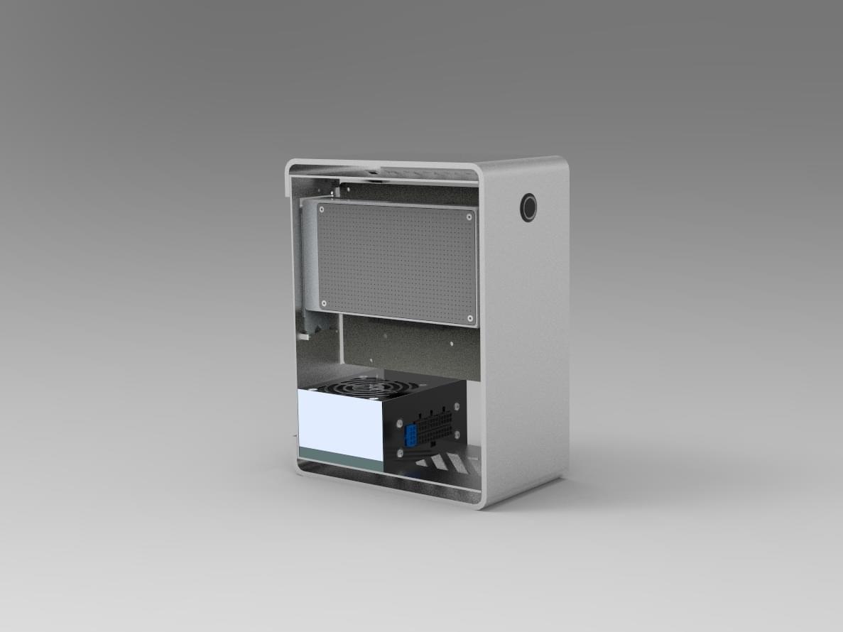

Co sądzicie o takim rozmieszczeniu elementów? Niecałe 8L, SFX i sporo miejsca na dyski (karta była by trochę niżej, a zasilacz śmigłem chyba w dół, ale to ma być tylko pogladowo).Niby można dać sfxa z przodu miedzy front i płytę, ale już takie głębokie obudowy były, poza tym takie głębokie mi się nie podobają :P
1 To jest słuszna koncepcja. Podoba mi się. Głęboka skrzynka zajmuje wincyj blatu i trudniej ulokować w pobliżu TV.
Czy wejdzie Cryorig C1?
2 Obracając płytę o 90' można zapodać długie karty GPU, tylko jak wybrnąć z wyjściami na górze :hmm: coś jak jonsbo VR1
3 'Panel przedni' USB i wej. na mik/słuchawki przewidujesz?
Może zamontowany z boku, razem z włącznikiem...?
Kolorki fajne - dla każdego coś kolorowego :E
Biało/szary ciemny lub jasny, może też był by fajny.
Czarno/biały nr.1

1. No właśnie to zajęte miejsce na biurku mi się nie podoba. W aktualnych wymiarach chłodzenie do 55mm, ale spokojnie można na szerokość jeszcze 2,5cm dodać, tylko wtedy będzie już niecałe 9,5L
2. Lepiej na dole - wtedy od dołu nie pełne unibody, tylko duże wycięcie i takie jakby płozy. Wtedy kable do dołu - wszystko ładniej wygląda i całość na wysokość jeszcze że 2cm by urosła - tyle ze wtedy obowiązkowo jakieś USB.
3. W każdej opcja USB na bocznym panelu jest przewidziana.

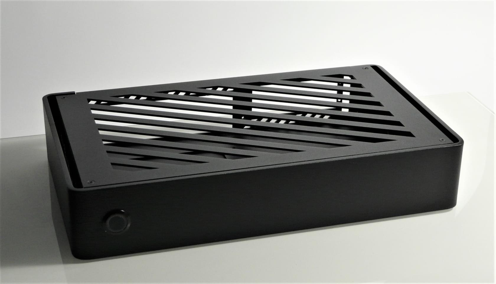

Pracuje jeszcze nad czymś takim dla jednego klienta - podobne do najmniejszego modelu, ale unibody nie dokładne tylko jako element rdzenia - jedyny ból, to widoczne 4 śruby na bokach unibody.
Brzmi bardzo ciekawie.

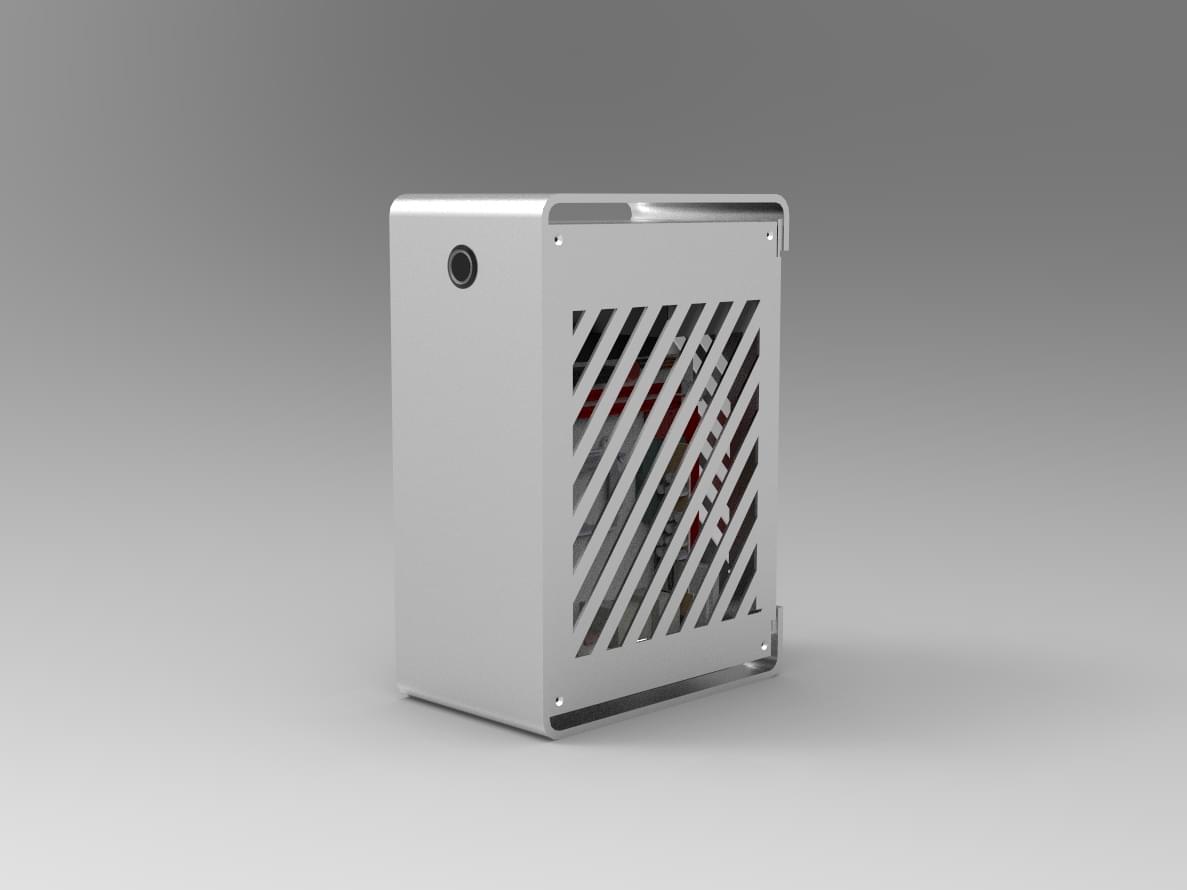

Tak na szybko - tego typu ułożenie?
Panel boczny był by przedłużony aby zachować taki sam dystans od unibody jak u góry.
Przy zasilaczy flexATX dało by radę zmieścić kartę do 240mm. Ewentualnie dodając 4cm na wysokość przekręcić sfxa do pionu i weszła by karta 280mm. Sama obudowa na głębokość miała by jedynie 21cm, a na wysokość 30 w wersji jak na renderze i 34 przy przekręconym sfxie.
Zmiany bardzo na szybko, więc duże braki w spasowaniu i proporcjach :D
Pomysłów dużo, ale trzeba wybrać tylko te najlepsze :P
opcja 8L bardzo fajna ;)
jest jeszcze opcja wrzucenia mobo odwrotnie tak aby PCIe był od strony frontu - weszłaby dłuższa karta ale wymagałoby to perforacji na froncie w unibody
Podoba mi się to!
W sam raz pod nadstawkę monitora :E
Czy masz dostęp do przycisku typu jak iPad/iPhone? -chodzi o dyskretny przycisk, podświetlenie bez znaczenia.
Śrubki imbusowe chyba załatwiłyby estetykę.
W innym przypadku zatrzaski kulowe stosowane w niektórych obudowach.
Tak, coś takiego.
Płyta obrócona w osi 180' może?
GPU weszło by w slot PCIe? i wyższe chłodzenie na CPU :hmm:
SFX najbardziej popularny i są ciche ...choć można inny format, jeśli to by miało mieć kluczowe znaczenie.
U góry może wyciąć płozy a w wycięciu umieścić filtr?
Dobrze by było złapać symetrię.
