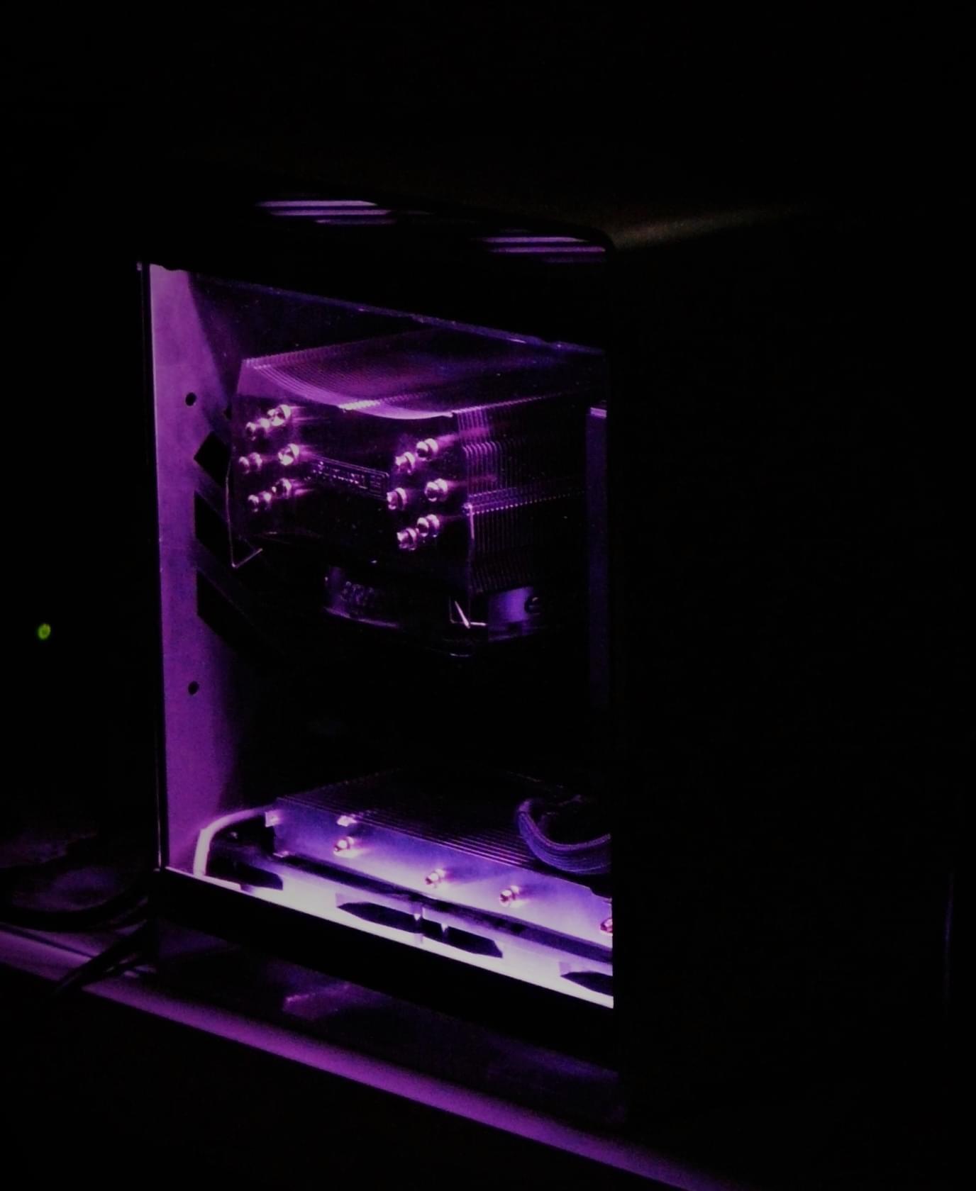

Znalazłem parę minut na dopracowanie 15L projektu. Zmieniłem enermaxy pod kartą na prolimatechy slim z pwm które mi zalegałyi dorzuciłem lekkie podświetlenie RGB bo druga połówka chciała żeby było lawendowe :lol2: dodatkowo przyszło kilka kombinacji z podpięciem reszty enermaxów żeby mieć kontrolę nad obrotami. - okazało się, że płyta na system fan ma kontrolę napięciem, a nie tylko PWM jak na CPU fan. Więc teraz mam enermaxy od 400-950 obrotów i pod kartą pwm od 600-1100.
Więc przy minimalnych obrotach - procesor +wyciąg na 400, zasilacz 600 80mm enermax, karta na 600 - zestaw totalnie niesłyszalny na CPU 75*C na CPU i 65*C na GPU w OCCT psu. Na CPU trochę za ciepło, na 600 do 65*C, więc jak na kompletnie niesłyszalny zestaw całkiem w porządku moim zdaniem.
Rozkręcając wentylatory na 100% 950 CPU i wyciąg, zasilacz 1300, karta 1100 już słychać szum, ale nie ma tragedii - podczas grania dźwięk zagłusza go całkowicie, a osoby które normalnie trzymają na kartach 1500 obrotów i więcej powiedziały by pewnie, że jest to nawet bardzo cicho :E
Temperatury - CPU - 54*C GPU - 60*C więc przy tym jaki 'hałas' generuje można powiedzieć, że jest bardzo chłodno i w sumie dużej różnicy między sporo niższymi obrotami nie ma, więc nie widzę sensu w ogóle takich ustawień - chyba, że dla i7 po OC i karty z tdp 180W.
Niestety zdjęcia za bardzo nie oddają efektu, ani rzeczywistego koloru, a ja nie ogarnia za bardzo tego aparatu :P
wentylatory dolne sa podniesione 1cm od dołu obudowy przez co światło z ledów wydostaje się pod nimi więc muszę to jeszcze jakoś zamaskować- przy 25mm wentylatorach jest dobrze, ale nie mam żadnych z pwm.

super kompik ;) ale coś jest z tym księdzem, ten purpurowy kolor :lol2: biały led, przyciemniona szyba i miodzio ;)

Jest RGB z kontrolerem od aqua computer więc paleta kolorów spora :E szczerze mowiąc to moj pierwszy projekt z jakimkolwiek podświetleniem - nie jestem fanem tego typu rozwiązań - lubię surowe czyste konfigi. RGB jeszcze bardziej nie trawie, ale jak już jest szyba na cały bok, to stwierdziłem, że pójdę za modą :lol2: na co dzień i tak jest ustawione 5-10% podświetlenia, żeby jedynie była lekka poświata... biała :E

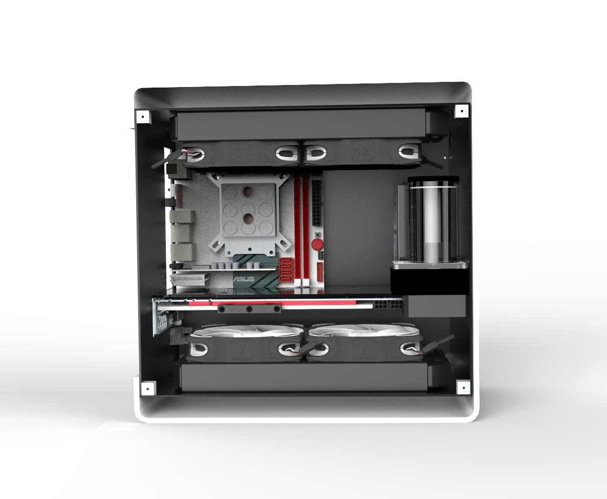

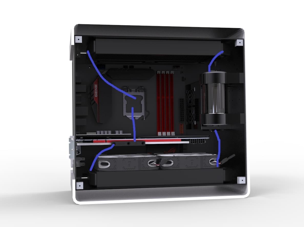

Myślałem nad chłodnicami alphacool x-flow, bo takie ułożenie wejść chyba ułatwiło by poprowadzenie węży. Pompa była by połączona z rezerwuarem. Ewentualnie opcją było by użycie płyty itx, a wtedy rezerwuar i pompa mogły by zostać schowane za dolną chłodnica - wtedy można by zastosować większy rez. Na chwilę obecną wymiary to 330x330x200. Dodając 1,5cm dało by radę wcisnąć 2x280mm więc nie wiem czy nie rozważyć tego.
W zasadzie powodzenie projektu będzie mocno uzależnione od łaskawości aquatuning, a moje doświadczenie że sponsoringiem jest zerowe :E

Teraz 320mm, xflow 240mm ma niecałe 300, a xflow 280 ma ciut ponad 330mm, więc rozważam dodanie tych paru cm. Co do grubości, to jak widać - prawdopodobnie 30mm zeby nie robić nadmiernego ścisku.
a co z pompa ?? zmiesci sie ? DDC czy D5 serie ?
Myślałem o czymś takim d5 z małym rezerwuarem.
teraz jak to rozplanować? Rezerwuar był by przy samej ściance - wysokość w sam raz tylko jak poprowadzić w takim układzie węże i jakie chłodnice były by najsensowniejsze.
ewentualnie większy res, a pompę wcisnąć z tyłu za chłodnice poniżej rezerwuaru. Mam tam jakieś 6x7x10cm.

wiesz ze w takiej konstelacji będzie tylko jeden slot PCIE dostępny no może w porywach dwa , zasilacz ?? dyski tez musiał byś gdzieś upchać ,
radiator od EK 360 PE ma dokładnie 40,2cm długości , wiec jeżeli masz już Case AC możesz sprawdzić czy twój config radiatorów się sprawdzi , ale już ci powiem ze nie będzie wyczynowo i cicho przy topowych hardware , u mnie obecnie tylko 7700k@1.36v podgrzewa płyn do 33°C na jednej 360tce i eloopy x3 @max 800rpm

Zasilacz obok chłodnicy, dyski pod płytą na dole tak jak mam aktualnie. Inna sprawa, że mam tylko płyty itx, więc z taką płytą jest multum miejsca. Zamysl jest taki, żeby była to możliwie mała obudowa mATX, z AC - wysoki cooler + 2karty, lub LC - jedna karta i 2 chłodnice. Przy płycie itx robi się już na prawdę dużo przestrzeni - szczególnie pod płytą obok chłodnicy gdzie myślę wszedł by spokojnie rez i pompa - przestrzeń 7x10x30cm.
przy dwoch kartach na AC jak buda będzie dobrze pochłaniać rezonans wentylatorów to nie powinno byc zle , ale myślę ze az tak fajnie nie będzie , no i Multi GPU raczej slabo wypada co nie zmienia faktu iz sa tez tacy zwolennicy , chyba ze chcesz mieć wolny slot na dźwięk ,
ja szukając pomysłu i wyeksponowania hardware zrobiłem trochę inny myk w P5 i obecnie w P3, a i nie każda obudowa nadaje się do LC, jak już stawiasz Case od podstaw pod LC to pomyśl by w upalne dni woda nie podbijała pod 40°C , a procesor@ 1.4V vcore przy< LOW RPM potrafi podbić tak wysoko przy 360 , jak to będzie wyglądać przy Proc+Grafa na 2x280 nie wiem , sa tacy co twierdza ze AiO120mm utrzyma Proca na wodzy ale tu był bym ostrożny przy takich wypowiedziach , cały projekt jest uwarunkowany Wydajnością Układu a od tego zależy jaka pojemność będzie miała obudowa, dopasować układ do obudowy by było wydajnie średnio wygląda , osobiście użytkuje 1080 Fullcower i na 480 daje świetnie sobie rade T°C płynu w normie , na 2x360 jestem jeszcze w fazie testów, na jednej 360 nie sprawdzałem ale jak 180W grzeje płyn pow 35°C to 250W będzie grzało jeszcze wyżej , a ambiente mam 25°C , a jak będzie +35°C ? ,
