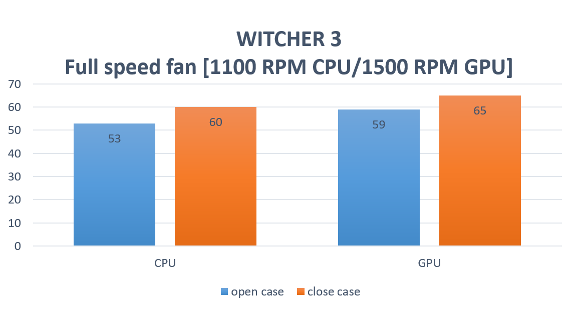

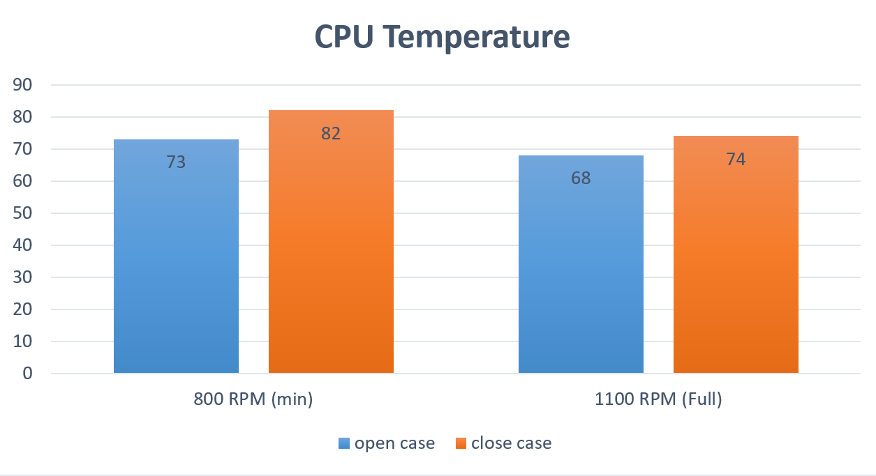

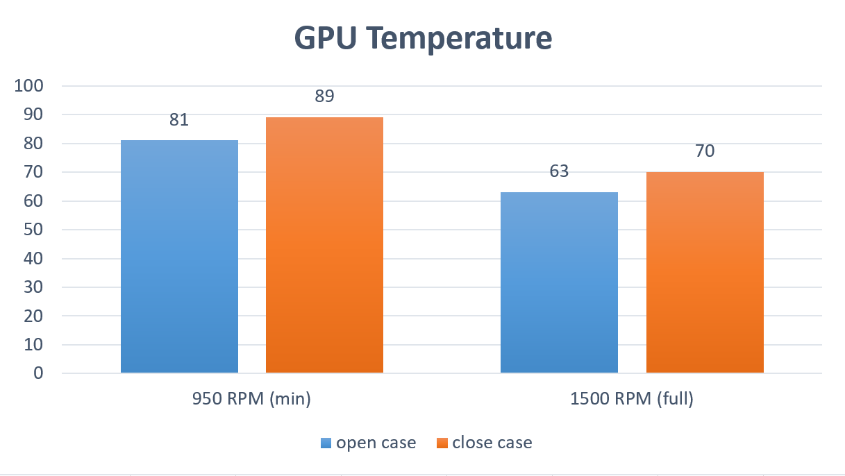

Wykresy temperatur przy otwartej i zamkniętej obudowie C1
I3 6100 + zelos + prolimatech 120mm i gtx960 itx + wentylator z zelosa - te 1500 obrotów jest cichsze niż 1100 na prolimatechu i dużo cichsze niż 1500 na standardowym wentylatorze..
Grzałki czy nie, ważne, że na minimalnych obrotach w nocy nic nie słychać, a temperatury mimo wszystko są w normie ;) poza tym testy w occt nijak się mają do gier na przykład, bo tam temperatury są sporo niższe.
Aaaa...to pal licho z OCCT bo w to nie gramy :P
Wrzuć Ziomuś tempy z gry...np. BF1 o ile grywasz w multi ;-)
Sama buda to fajne cacko. Winszuję :thumbup::cool:

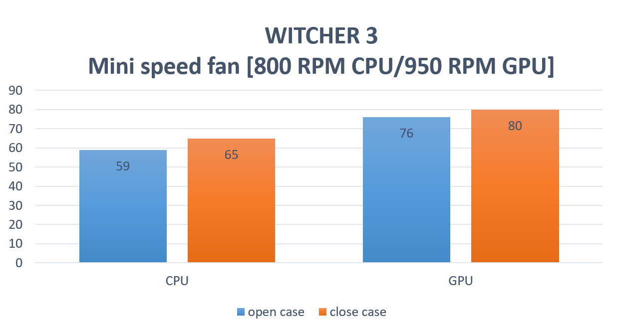

W wieśku 3 na minimalnych obrotach CPU 65, gpu 80 przy zamkniętej obudowie, więc odpowiednio 17*c mniej na CPU i 9*C mniej na gpu niż w OCCT, dla wyższych obrotów jest to 60*C dla CPU i 65*C dla gpu, więc 14*C mniej na CPU i 5*C mniej dla gpu.
Edytowane przez Amitoza
No to całkiem całkiem :) Kup sobie zablokowane i5 i skalpuj. Zobaczysz, że warto ;-)

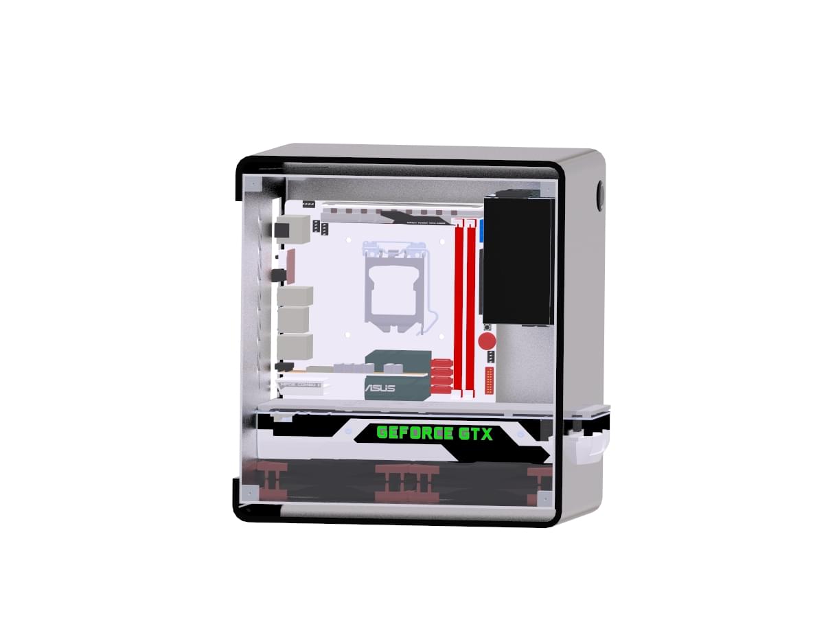

2 projekty w 100% dopracowane, więc zastanawiam się nad kolejnym :E tym razem chcę odejść od konwencji slim w stronę czegoś bardziej standardowego. Teraz pytanie do was - zostać przy ITX, czy może mATX/ATX? Na pewno obudowa będzie pod zasilacz SFX i chyba jednak AC (cooler do 160mm), bo mimo wszystko chcę aby obudowa była możliwie kompaktowa. Na WC jeszcze przyjdzie czas.Stylistyka pozostanie podobna do aktualnych projektów. Więc przede wszystkim pytanie o format płyty.
mój pomysł znasz :P i płyta ITX :D mimo że na rynku coraz więcej obudów pod ITX'a to dalej brakuje ideału, tj możliwie najmniejszej, mieszczącej cooler właśnie do 160mm (np U12S) i nie kosztującej małej fortuny (Ncase :E).
Edytowane przez groXel
itx
No to będzie kosteczkaitx ;) jeszcze tylko rozważam wymiary karty graficznej. Czy celować w 310mm, czy 280mm (jak większość standardowych gtx1080/1070).
Swoją drogą znacie jakąś redakcję która bez sypania ogromną kasą przyjęła by obudowę na testy? :E

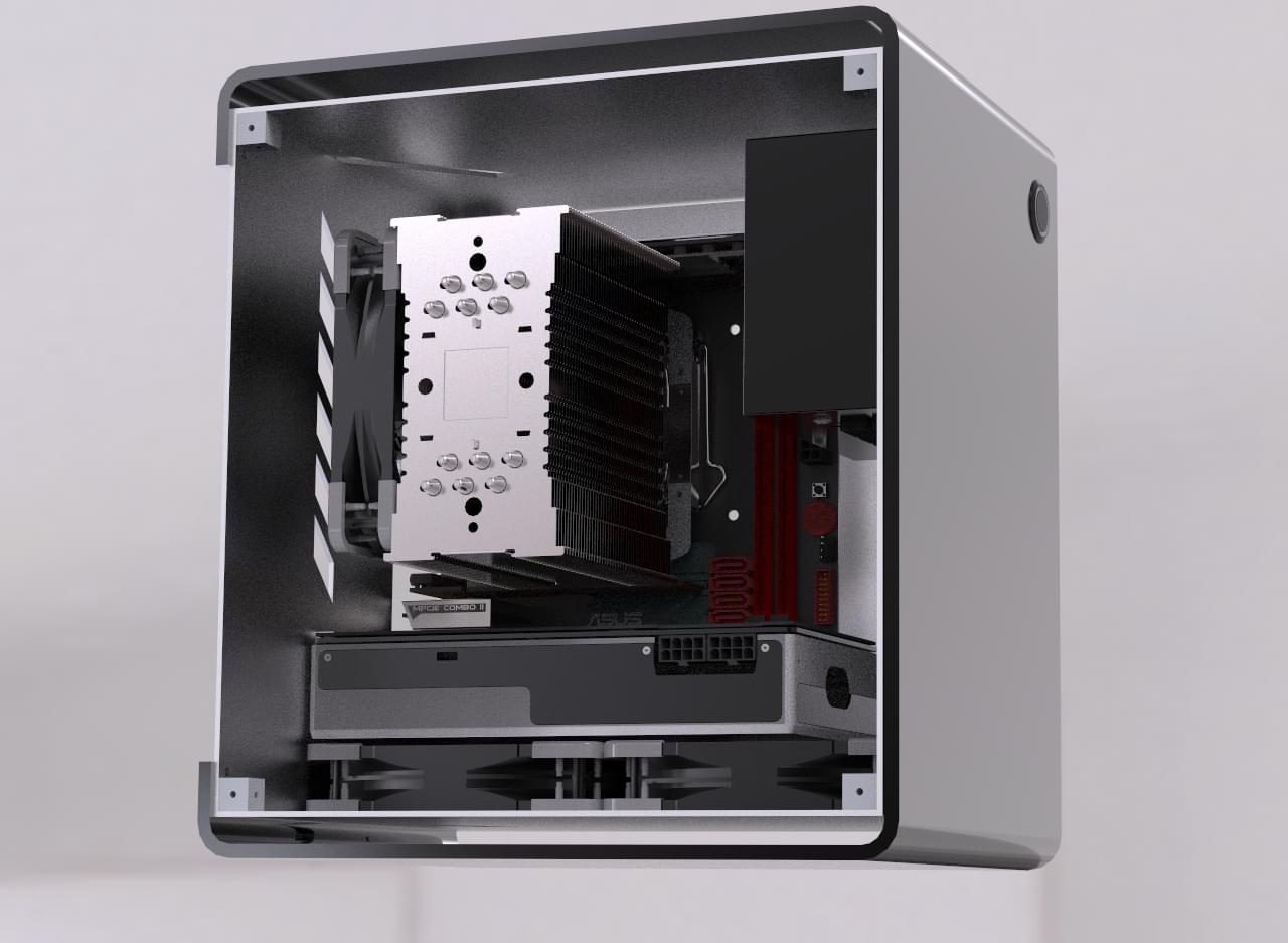

Takie tam z nh-D15...Na moje oko pasuje idealnie :E
No, w wersji z długim gpu jest sporo niewykorzystanej przestrzeni - ewentualnie można tam wstawić uchwyt na dyski.
Teoretycznie wszystko mogło by być jeszcze mniejsze, ale zmniejszać trzeba z umiarem, a nie robić piekarnik. :P
Wymiarowo pasuje, ale wygląda.... paskudnie. Nic, poza chłodziarką nie widać. Po mojemu do takiego małego pudełeczka idealna jest chłodziarka typu wieża pod wentyl (albo dwa) 92mm.
Poza tym, może wpływać na temperatury zasilacza. Przeanalizuj przepływ powietrza w układzie z tą kobyłą.
Doprojektuj miejscówkę na odd slot in, prooooszę.
ps Powodujesz, że mój Cubitek Mini Cube może zacząć mnie piec w tyłek. kwasny.gif
No na razie wyjściowo wybrałem najwyższego kolosa jakiego znalazłem... ale za to jakie optymalne wykorzystanie przestrzeni :E optymalna była by mniejsza wieża, a najbardziej optymalne coś typu C1, bo można by spokojnie 5cm zabrać z szerokości, a to praktycznie 1/4 objętości.Jednak jak pisałem - koniec zabawy w naleśniki teraz coś na większe chłodzenie, aby sobie można było co nieco podkręcić.
Przepływ sprawdzę jak już w miarę ogarnę wstępne otwory wentylacyjne, wtedy zobaczę co mi powiedzą symulacje :P

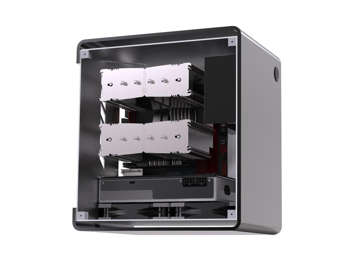

Mi horyzontalne chłodziarki nie podchodzą. Kiedyż miałem SI-128 od Thermalright. Niby wszystko ok, ale jakoś mi nie podchodziło.
Może po prostu pójść w deseń UMX1 Plus tylko ulepszyć.
Dwa śmigła 140mm na górze,
dwa na dole
i normalne nóżki.
Trochę wstyd z tamtym wizualizacjami :E
może jeszcze dodam te 1,5-2cm pod dłuższe karty... i poszukam na grabcadzie jakiegoś chłodzenia które ne zajmuje całej obudowy :)
Swoją drogą surface pro całkiem sprawnie radzi sobie z robieniem wizualizacji... tylko zaczyna parzyć w ręce :E
