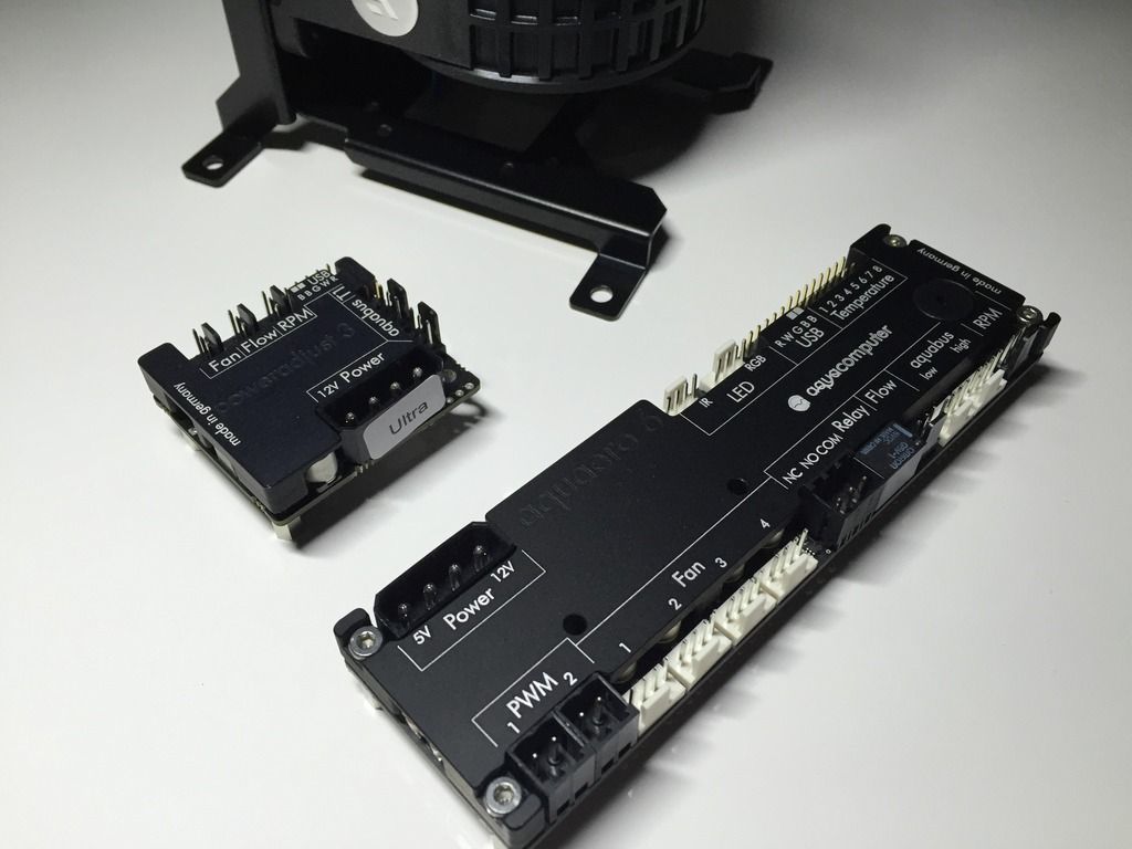

Pytanie co z montażem Aquaero,nie będzie kolidować z chłodnicą na topie budy ?
Temat z głowy,wąż wszedł na złączkę EK po podgrzaniu i trzyma więc można zająć się kolejnymi rzeczami.
Montując je w 5.25" będzie najprawdopodobniej kolidować. Niemniej to odległy temat, na pewno jeszcze sporo czasu upłynie zanim się na niego zdecyduje - najpierw reszta.
Może skończyć się tak, że aquaero wyląduje dopiero w nowej budzie ;)
A jeżeli w tej to w sumie nie wiem... Może by się zmieściło przed rezem na piwnicy.. :hmm: Może też kupię po prostu 5LT i zamontuje za ścianką i tyle, zobaczy się jak przyjdzie pora :)
Zmierz ile masz miejsca ja mam aquaero teraz na biurku i miarę
60 mm od frontu do do końca mocowań ma aquero
Wejdzie pod grafą obok reza ale jak zmieniasz budę to po co kombinować ?

Spokojnie PA3 Ultra by to LC ogarnął,jest maleństwem mniejszym o połowę od pudełka zapałek a z Aquasuite pracuje po usb
Obsługuje czujnik temp cieczy,flowmeter i steruje kilkoma wentylatorami (mocy wystarcza).
Wszystko co konieczne do obsługi LC.
Aquaero to raczej opcja do superpower LC,kosztowna opcja pod sterowanie dwoma pompami i kilkunastoma wentylatorami.
Pomyśl czy Aquaero jest konieczne.
Ultra z dodanym radiatorem spox ogarnie układ jaki planujesz,odpada problem z brakiem miejsca bo to wszędzie idzie pomieścić,
W NCASE M1 u Krystiana montowałem Ultra a tam miejsca jest minimalna ilość,super kompaktowa budka.

Co do Aquaero i opcji start boost power to osobiście lubię tą opcje. Od razu widzę, czy wszystkie wentylatory działają jak powinny. Poza tym część nie chce ruszać bezpośrednio od niskich obrotów.

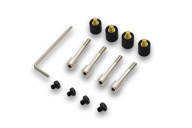

chyba niezbędny set-Up do ddc :
chyba ze masz bardzo stabilna obudowę ale chyba bez kanapki się nie obejdzie
Totalnie zbędny, i do tego bardzo średnio wyglądający. Zresztą autor z tego co widzę zakupiłem bardzo dobry masywny top oraz aluminiową obudowę z radiatorem - taki zestaw w bardzo dużym stopniu wycisza i wytłumia pompę
Widziałem te zestawy wyciszające, ale raczej nie planuję tego używać. Mam nadzieję, że top + radiator ogarną pompę do przyzwoitego poziomu. I tak mam HDD w kompie, więc ciszy totalnej nie będzie ;)
ja przykręciłem ddc do tak masywnej podstawy ze raczej wedle wzoru Masy pampy do Masy i gęstości Powierzchni do której była przykręcona Pompa powinno tłumić każdy rezonans , start DDC przy 100% był nie do zniesienia , a przy min rpm [~1200] był większy rezonans jak przy 1800rpm , w efekcie prawie popadłem w paranoje a ulgę przyniosło odkręcenie pompy i umieszczenie jej na Kanapce w takiej konstelacji ~2000rpm czyli coś w okolicy 45% pompa jest w miarę cicha , od ~ 60% już wyraźnie słychać prace pompy , rezonans znikną całkowicie
