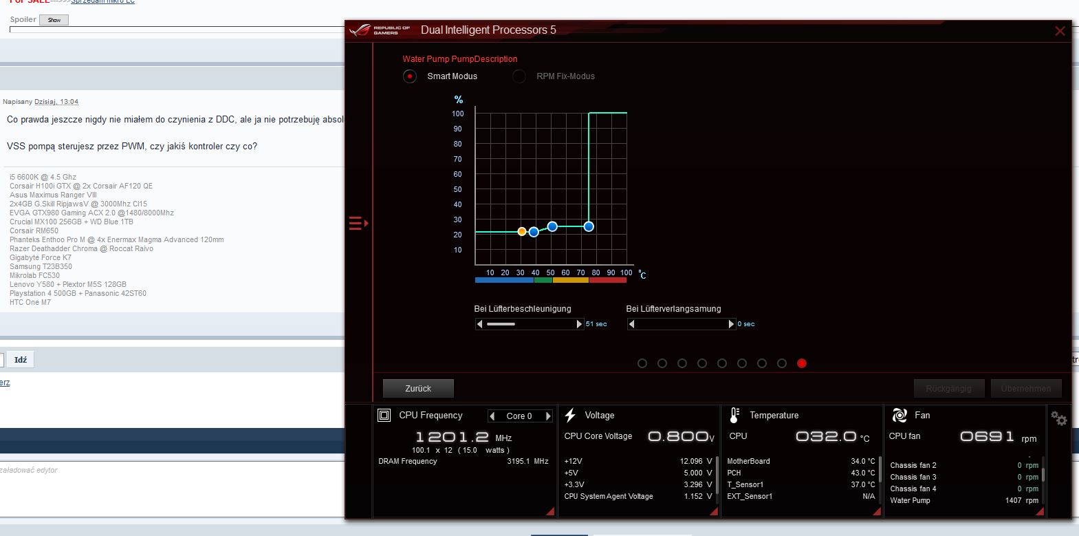

VSS pompą sterujesz przez PWM, czy jakiś kontroler czy co?
CPU Loop przez Mombasa mam ustawione sterowanie
Drugi Loop CH_FAN2 jest tez przez plyte sterowany i w IDLE jest wyłączany Automatycznie + sterowanie T°C Wl/Wyl
Spoko, też planuję sterowanie z mobo. Ranger ma złącze oznaczone water pump, ale szczerze mówiąc nie zagłębiałem się czy różni się istotnie od innych 4pin do wentyli :P
W_PUMP dziala tak samo jak CPU_FAN Tabela jest konfigurowalna tylko pod CPU , CH_FAN dodatkowo pod inne sensory ,
jak dobrze zakombinujesz to mógłbyś ustawić wentyle tak jak u mnie :
wtedy w IDLU mógłby się kręcić tylko OPT i CPU FAN bo ich nie da sie wyłączyć czyli powiedzmy na radiatorze 240 , a podczas gdy będziesz wykorzystywał GPU to dodatkowo możesz skonfigurować Włączenie i wyłączenie wentyli na przykładowo 360 radiatorze i do tego podbić RPM Pompy jednak pompa ma źródło tylko z CPU wiec ciężko będzie ci dokopać się do idealnego wzoru RPM Pompy do sterowania wentylami chyba ze TSensor podłączysz do Loopa i wtedy mógłbyś ustawić zależność wentylatorów od T°C Płynu ale Pompa nadal będzie zależna od T°C CPU , ja wybrałem opcje 2 Loopy gdyż drugi Loop pracuje niezależnie od CPU i tak mogę katować procesor a wentylator przy chłodnicy i pompa nawet nie ruszy w drugim loopie
