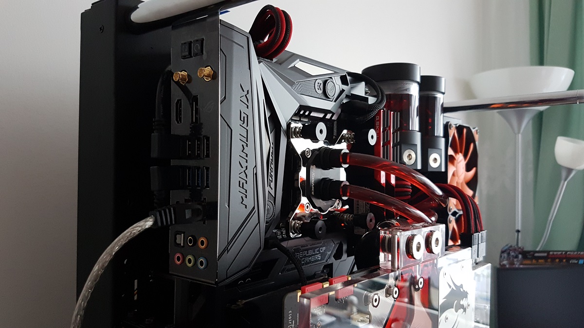

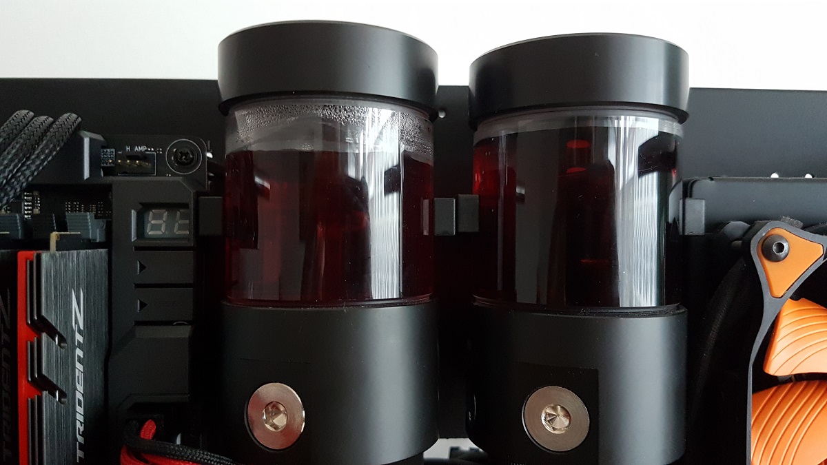

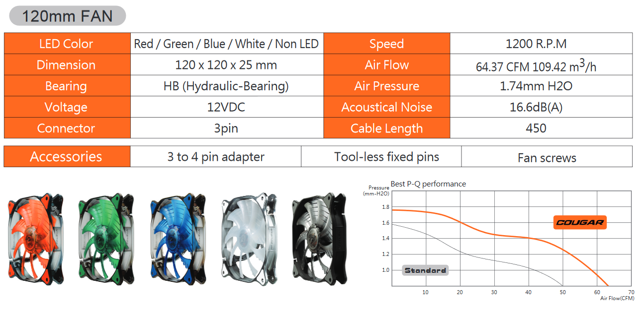

dwie chłodnice: taki był zamiar od początku projektu primo po pierwsze jedna 480 na dwa / trzy bloki to za mało gdyż wtedy trzeba gonić RPM, a dwie chłodnice i dwa / trzy bloki to jest już pułap D5 lub DDC+wysoki RPM ,wiec ostatecznie dwa loopy i dwie pompy, równolegle śledziłem twój projekt gdyż wiele wentylatorów które miałem w rekach w miedzy czasie nie powalało na kolana kultura pracy , Cougary są moim zdaniem świetne , startują już od lekko pow 4V , dla mnie Akceptowalny RPM cougarow jest na poziomie ~700 rpm w stresie a przy 500 rpm jest fajny przewiew przez chłodnice i jest cisza , jedynie kolor o którym już wspomniałem ale to już załatwiłem Coverem muszę tylko wyciąć i pomalować

w sumie z tego materiału co przerobiłem to Cougary maja lepszy współczynnik ciśnienia jak NB , a skoro cougary nie grzeszą kultura pracy to pozostaje tylko dylemat jak rozwiązać pomarańczowy kolor , dużo myślałem nad eloopami ale jednak zdecydowałem się na Cougary , to ma być referencyjny PC czyli wydajny i ma nie wychylać się poza Ambiente ~22-25dB w dzień , i 17-22 wieczorami , to co piszą ze Cougary kręcą 17dB max jest bardzo naciągane bo 7 szt na max rpm są mniej więcej na poziomie g750jz który wyciąga ~35-40dB ,

obecnie 360 i 3x cougar latają na @5V PWM minimalny RPM 220, max rpm 750 z tym ze rpm 220 nic nie wnosi do układu dlatego jeszcze muszę rozkminić @5V PWM zero RPM IDLE , już chyba trzeci raz robię podejście do wiązki i skończyć nie mogę co się zabiorę za wiązkę to rozważam inne rozwiązania

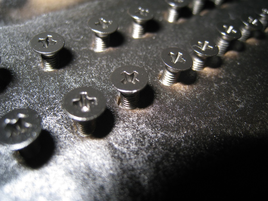

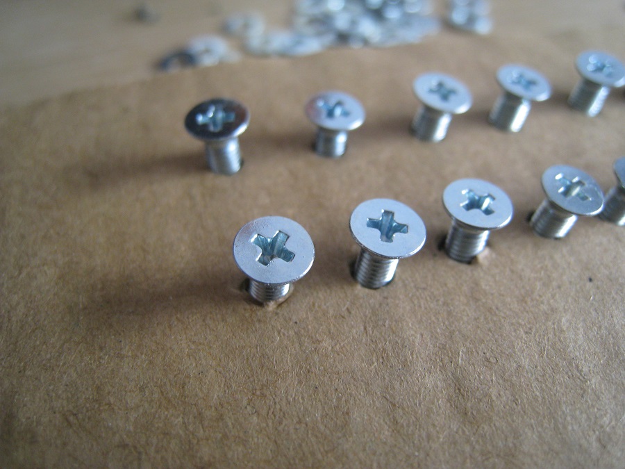

Możesz dać jakieś info na temat tych rurek ? Chciałbym zrobić coś podobnego do zakrycia gwintów srub w wentylatorach.
w te wsporniki są gwintowane na M3 , a śruby od wentylatora są chyba M4 , wersja Alfa wsporników bazowała właśnie na rurce przez która dało się M4 przecisnąć

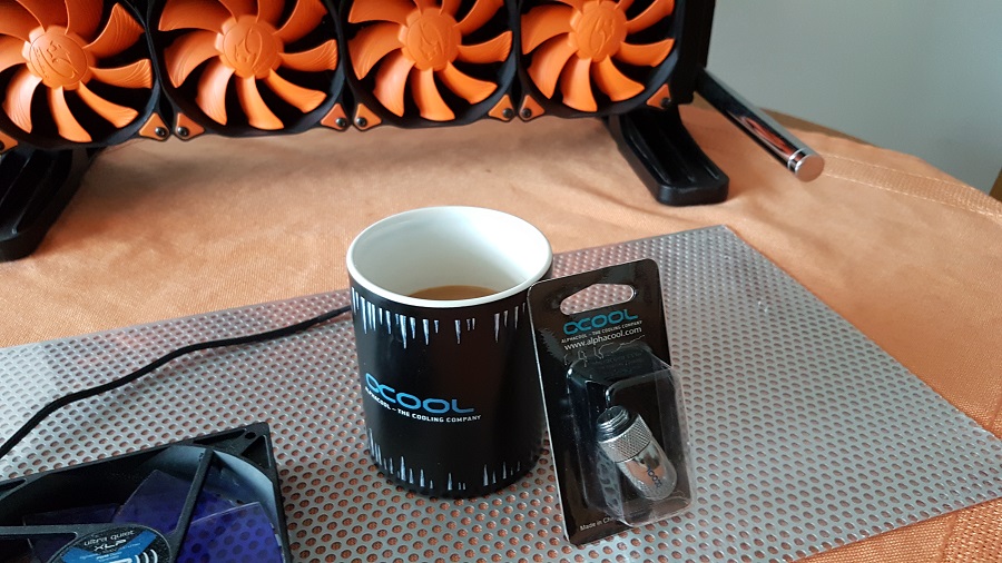

albo trafiła się ujowa złączka lub czeka mnie zmiana koncepcji podłączenia Bloku CPU , raczej czeka mnie zmiana komponentów loopa na odcinku Case->CPU
w poniedziałek zastępcza złączka była już w drodze do mnie , obecnie mam sporo pracy i myślę ze do pierwszego tygodnia grudnia tak się utrzyma nie ma nawet jak skończyć bulida a nawet nie mam czasu by dopracować/dogadać wykonanie kilku kluczowych elementów i w dodatku chyba będzie druga wersja Custom Case Mod V2 ale .......... :kwasny:
pakiet był tak duży ze myślałem ze przysłali mi wszystkie złączki na wymianę a okazało się ze dali kubek tez na płyny ;)

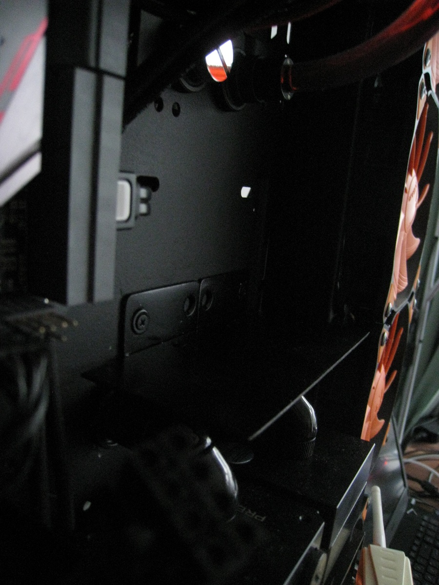

Po rozrysowaniu całości , OC Base miało zostać pozbawione tylnych i bocznych paneli i wkomponowane w Obudowę aleee , okazało się ze PCB i Przyciski Funkcyjne Panela to jedna całość i nie da się tego ominąć a nie chce mi się wycinać kolejnej dziury by schować panel w obudowie bo musiał bym przyspawać szynę kolejowa jako wzmocnienie by Obudowa się nie załamała, wczoraj zrobiłem prowizoryczne mocowanie wiedząc ze zaplanowane miejsce nie będzie się nadawać gdyż : A zasłania Porty SATA , B wyklucza E_ATX format , dlatego OC Base i Pompy będą zamienione miejscami , dodatkowo muszę wykonać nowa Ławkę na Pompy gdyż w obecnej konfiguracji po przesunięciu Mobo nadal brakuje 0,3mm i E_ATX wadzi o Złączkę IN Pompy , Rezy tez najprawdopodobniej zostaną zmienione ,

zrobiłem przymiarkę Płyty do mojej P5 , a raczej ciekawość mnie pokusiła czy płyta wstanie na 6700k ;) pająk mnie tylko zdopingował by płytę wsadzić w case, no i dobrze ze tak zrobiłem bo wzór rozmieszczenia mocowań Płyty głównej który sobie zrobiłem pod katem P3 muszę lekko zmodyfikować
tego się nie spodziewałem ze I/O osłona będzie aż tak wysoka , co zaowocowało przesuniecie kołków pod mocowanie Mobo :kwasny:
Plyta / Rezy / Radiator normalnie na styk

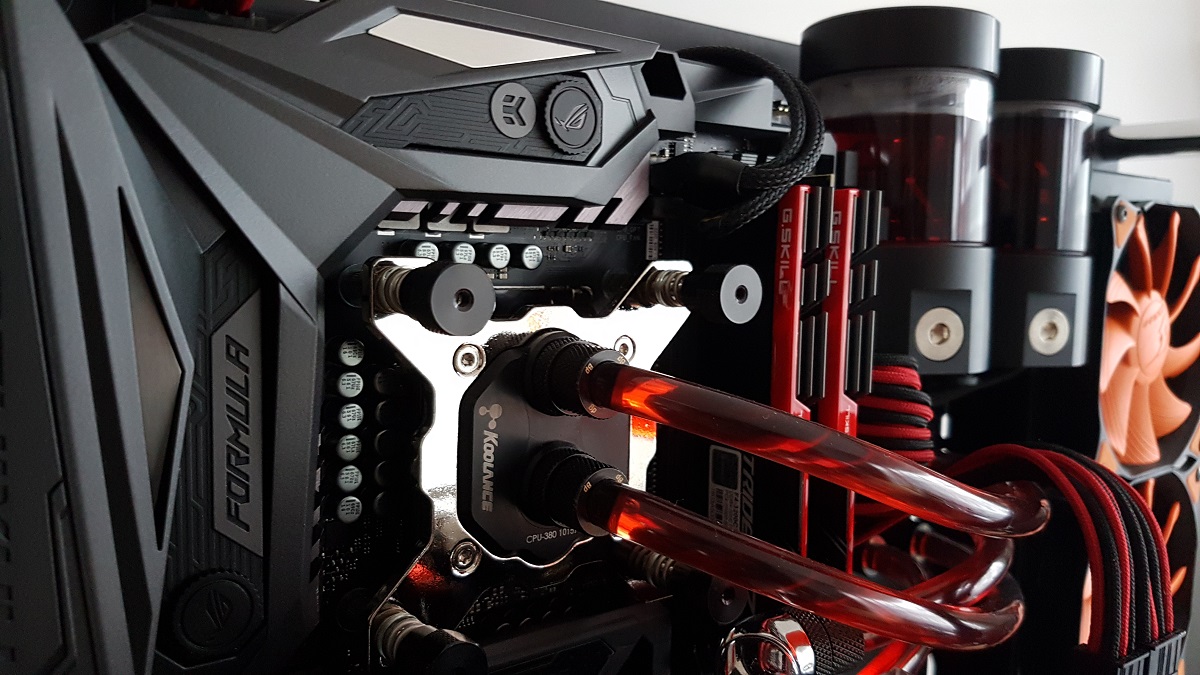

Ładny setup :thumbup:
Nie wiem tylko, czy przy Formule nie lepiej wyglądałby inny blok, np taki Raystorm albo Ice Force.... ;)
dzięki,

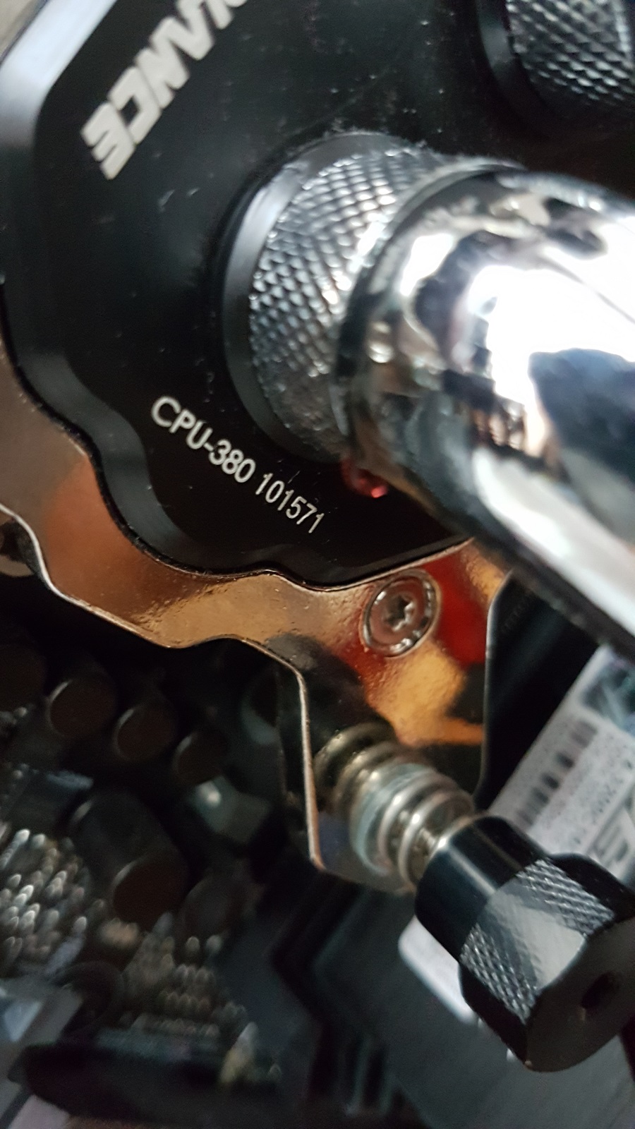

owszem jest kilka fajnych bloków , ale nie mam czasu by to ogarnąć ,ale będą nowe bloki na obu platformach, a 380tka to taki blok któremu nic nie jest straszne obecnie ma status jako robocza cześć układu , swoje lata światłości ma już dawno za sobą ,
