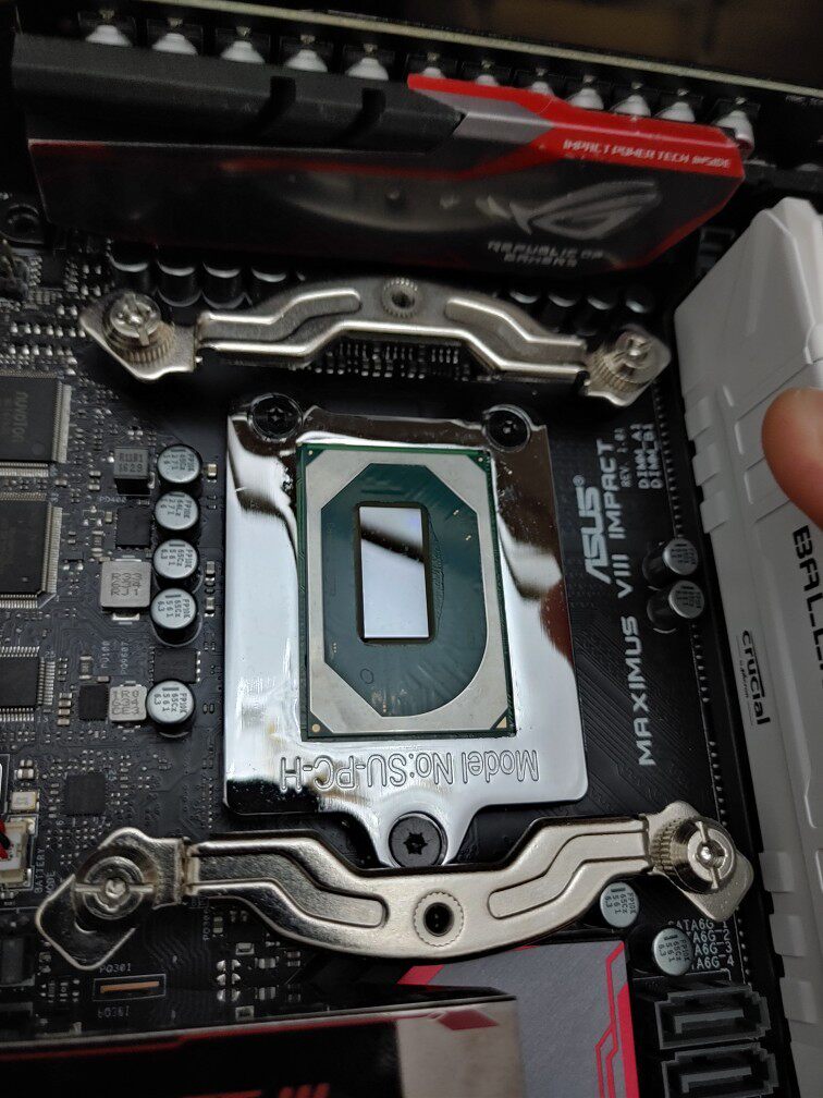

Na aliexpress i taobao pojawiły się ciekawe i co ważniejsze- bardzo atrakcyjnie wycenione, laptopowe procesory zmodyfikowane pod obsługę desktopowych płyt LGA1151: QL3X, QNCT, QQLT, QQLS.
Interesujące są zwłaszcza QQLT i QQLS:
- QQLT (i7-9850HK ES) 6c/12t, integra UHD630, odblokowany mnożnik, kręci się do ~5.0GHz, 125USD lub 800CNY
- QQLS (i9-9980HK ES) 8c/16t, integra UHD630, odblokowany mnożnik, kręci się do ~5.0GHz, 192USD lub 1300CNY
1. Działają na płytach serii 100, 200, 300:
2. OC robi się poprzez Intel XTU.
3. Testy QQLS 4.8GHz na płycie Asrock Z170 Gaming itx/ac (RAM 2800MHz CL12):
https://i.ibb.co/NrmyGTR/QQLS-perf.jpg
https://www.youtube.com/watch?v=jQklgGhTFxU
https://www.youtube.com/watch?v=zy1Aj_ygHwo
https://www.youtube.com/watch?v=N2GILmLmXaE
https://www.youtube.com/watch?v=sTMLkauwAwM
https://www.youtube.com/watch?v=gVbpj2W2L80
https://www.youtube.com/watch?v=AOOSC9gd6Sg
https://www.youtube.com/watch?v=p8nE6SXxmeI
https://www.youtube.com/watch?v=-CK70cYTwzw
4. Największą wadą są póki co problemy z obsługą wysoko-taktowanych pamięci RAM (powyżej  3000MHz), o czym sprzedawca informuje na swojej stronie.
5. Chłodzenie montuje się na goły rdzeń, więc trzeba to robić bardzo ostrożnie:
6. Na aliexpress te procesory oferuje tylko jeden sprzedawca, u którego najtańsza opcja wysyłki do Polski to EMS, co podnosi koszt o 56$.
Gdyby nie to, to już bym chyba zamawiał, bo 6c/12t i 8c/16t Coffee Lake z opcją OC za równowartość ok. 470zł/720zł mimo ww. wad to świetna oferta.  :)

- Podkręcanie CPU i RAM na przykładzie QQLS:
Cytat
After flashing and turning on the turbo-boost and c-states, the processor keeps the voltage at 1.06-1.28v. Frequency 3.9 (All cores) Up to 4.3-4.4 (One and two cores). NB 3.9GHz
When overclocked to 4.4-4.5 GHz, all cores have enough voltage in the range of 1.12-1.25v. Up to 4.7-4.8 GHz, you need a voltage of about 1.27-1.35
With a voltage of 1.2 and a frequency of 4.4 for all cores, the consumption in cinebench r15 is about 100-110w. For 4.7-4.8 - 150-160w.
Frequencies higher than 4.8 will require at least the mandatory use of ZhM, copper processor cover and supercooler / water cooling system.
The optimal cache frequency is 300 MHz less than the frequency of all cores. A 5.0 frequency for all cores will require a voltage of 1.38-1.41v.
About memory overclocking. (I have ballistix sport lt 3000c15aesbk)
On BIOS version 2002, overclocking is limited to 3000 MHz. This does not require a high SA / VCCIO. The greatest benefit comes from lowering timings, to 11-11-11 at 14-14-14.
You can run on 3066, but reboots will not always pass the POST code from memory.
There is a confirmed hope that on later versions of the BIOS (like 3805) and ME, the memory will work on 3200-3333.
The processor does not need to overestimate the timings for stable operation, you can use the timings for your memory, exactly the same as on the serial processor and this frequency (3000).

Kilka nowych informacji o QNCT, QQLT, QQLS z forum.overclockers.ru:
Cytat
The information that we managed to collect on laptop QNCT, QQLT, QQLS (architecture: Coffee-Stick)
- The launch conditions (BIOS version, a set of mods, etc.) correspond to the same for coffee-zones, both for 100/200 boards and for 300 boards. Additionally, you just need to add a PCIe fix to restore the PCIe processor lines.
- Any version of microcodes is suitable for launch, however, for better compatibility and memory overclocking, it makes sense to use the old versions of AA (for U0) and BE (for P0).
- 2 variants of PCIe fix for laptop mutants were found - for each board and for each specific BIOS, different types of fix may be suitable. My dependence has not yet been identified, but there is no information from the Chinese. Therefore, the selection of a suitable fix should be done experimentally. In most cases, one of the options is suitable. In rare cases, both work. In very rare cases, none of the fix types will work.
- ASRock 100 series do not require extra. fix PCIe.
- With the correct BIOS modification, the vineshny video card runs at full PCIe x16 3.0 speed.
- Notebook glues are VERY sensitive to the strength and uniformity of the clamping frame, because Due to the non-standard size of the substrate, many pins in the socket can lose contact. If the system does not start, it starts up every other time, one of the memory channels falls off, does not start with a known working low-frequency memory, the external video card does not work at full interface speed - you need to try to loosen / tighten the fastening screws.
- Coffee Slices can be overclocked on any chipset, but not on any board. And also the way of overclocking may differ: via BIOS / via XTU.
- Memory overclocking is usually limited to 2800-3000.
Cytat
For glued notebooks:
The cores and cache of these processors are not worse than those of normal ones and take 4.5-5 GHz, which is the most important, in my opinion.
The signal quality, of course, is disgusting - PCIe 3.0 support depends on the clamp, and the memory gets stuck at 2500-3000 MHz. Some of the timings may not work out - my bars can be in RTP = 6 and WR = 12 even at 3666MHz, but with QQLT the system at 2666MHz starts only at RTP = 10 and WR = 20.
The most difficult stage for me was the assembly - it is completely incomprehensible, it does not start due to an incorrect clamping of the complete frame, the weight of the cooler, the crooked BIOS version, or the percentage is simply dead (Killed 5+ hours to overwrite the BIOS chip and tests with different pressures).
Place the frame correctly on the processor and fix it so that it does not press a millimeter from either side. BIOS for ASUS is required no older than 2002 (Some of them are for Core, some for Xeon, some for engineering). You can press the cooler harder than it seems, but first it is better to look at the temperatures and do it under the minimum load on all cores (Any memtest, AIDA64 CPU, Prime95 192K without AVX). With Macho, everything was extremely simple - we managed to drop about 20 degrees and reduce the spread in cores to only 6 degrees.
Despite all the disadvantages, the performance is at the level of the overclocked 3300X-7700K / 3600-10600K / 3700X-10700K, but for $ 75/125/190. There are many boards suitable, overclocking by a multiplier is not guaranteed, but through ThrottleStop it is possible everywhere. Physical modification is not required, but full support for everything you need is not guaranteed on every board and BIOS version (The discrete video card and multiplier overclocking did not work on the version with which I got it started) - read the owners' reviews before buying.
PS: 1150 realtek plays as well as 1220.
