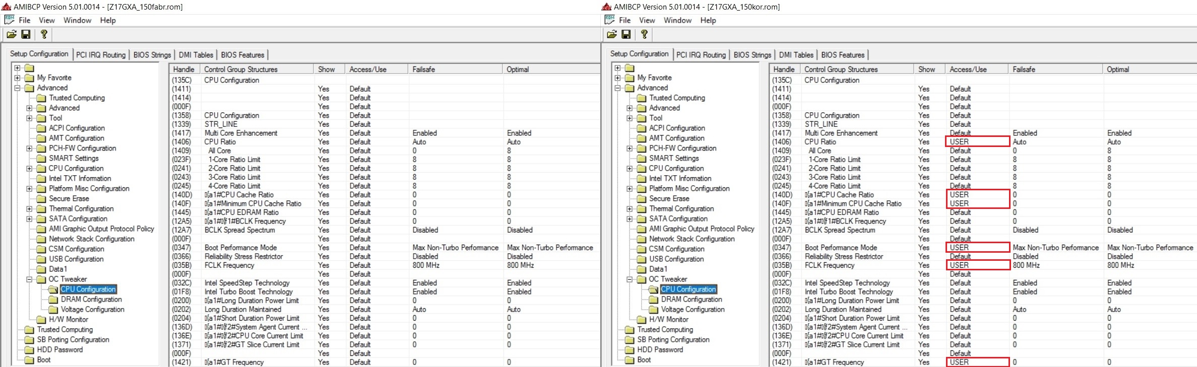

Jest tu może osoba orientująca się w modowaniu BIOS-ów płyt głównych?
Zastanawiałem się na czym polega ów koreański mod do BIOS-ów Asrocka.
Porównałem BIOS-y dla Asrock Z170 Gaming ITX/ac w edytorze AMIBCP.
Fabryczny BIOS 1.50 vs koreański BIOS 1.50:
Jedyne różnice to przestawione wartości z Default na USER w kilku wierszach w zakładce Advanced/OC Tweaker/CPU Configuration.
Wszystko pozostałe (mikrokody, ustawienia) jest na obu BIOS-ach identyczne.
Jeżeli nie kryje się pod tym nic więcej to teoretycznie na tej samej zasadzie mógłbym zmodować któryś z nowszych BIOS-ów (np. 1.60 który ma takie same mikrokody i ustawienia jak 1.50) i wgrać do płyty.
Edytowane przez Paw79
