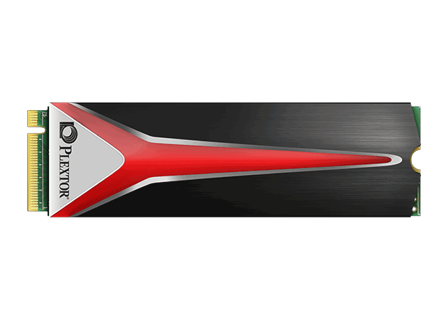

Przy okazji postanowiłem wymienić moje dwa 2.5" SSD na taką popierdółkę :
Tym samym raz na zawsze pozbędę się tych cholernych kabli SATA, aczkolwiek zachowawczo zrobię mocowanie dla 2x2.5" SSD w ZOE ;) Tak na wszelki wypadek gdyby zabrakło miejsca :E
Olej zwykłe SSD,to przeszłość...500GB SSD M.2 albo 1TB zmiata tradycyjne SSD w nowych gen PC...You Can't Stop Progress.
Impact 8 nawet nie ma złącza m2 :E albo jakieś adaptery albo bardzo atrakcyjny cenowo dysk na u2.
Hmm, u.2 to może być myśl, ja wyrwałem intela 750 400GB za około 800 zyla, tylko te kable to raz, czekam co nasz mistrz od kabli odpisze ale raczej słabo to widzę w oplocie, nie mówiąc o kablach na wymiar, dwa to jest on znacznie grubszy od zwykłych ssd 2.5 cala i srebrny do tego :E

Dzisiaj przyszedł również 512GB Plextor M8PE... pierwsze wrażenie: jakie to jest małe :D
gratulacje!
niezle graty wyszarpales,mi sie nawet zlamanego wentylka nie udalo nigdzie wyrwac :)
Cos,plyta ta przy poprzedniej wyglada jak parch....no ale darowanemu koniowi nie zaglada sie w zeby ;) Grafika elegancka.
szkoda zmiany kolorystyki,ale dostajac takie graty,tez bym szybko zmienil plany :E
Gratulacje :) i działaj dalej
BTW gdzie kupowałes tego plextor bo żaden sklep nie ma wersji m.2?
Jest w morelach :)
Początkowo nie było, ale w zeszłym tygodniu dodali.
