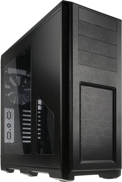

Phanteks Enthoo Pro mam już u siebie około roku i był to czas przez który wzajemnie się poznawaliśmy.
Jest to buda z perspektywami (PROSPECT to alternatywna opcja na tytuł workloga :P ), ale mająca pewne wady. Po użytkowaniu kilkumiesięcznym i rozłożeniu obudowy,okazuje się że niektóre panele samoistnie się odkształcają.
Obudowa skręcona trzyma się dobrze - ale usuwając przedni cover diametralnie tracimy na sztywności budy.
Z innych wad:
1. Nie pełna piwnica (tzn. zachodzi tylko na część podłogi)
2. Brak dobrej ochrony przeciwkurzowej na topie.
3. Do chłodzenia AC sprawdza się świetnie i jest wiele miejsca na dyski i panele 5.25 - natomiast do wodowania z dużą pompą typu d5 (a już zwłaszcza ze zintegrowanym rezem) zaczyna się "kurczyć".
- tutaj zwłaszcza miałem problem ze znalezieniem sposobu na zamontowanie pompki do którejś ze ścian/podłogi.
4. Słabej jakości wentylatory seryjne (zwłaszcza przedni 200 mm) - do wymiany.

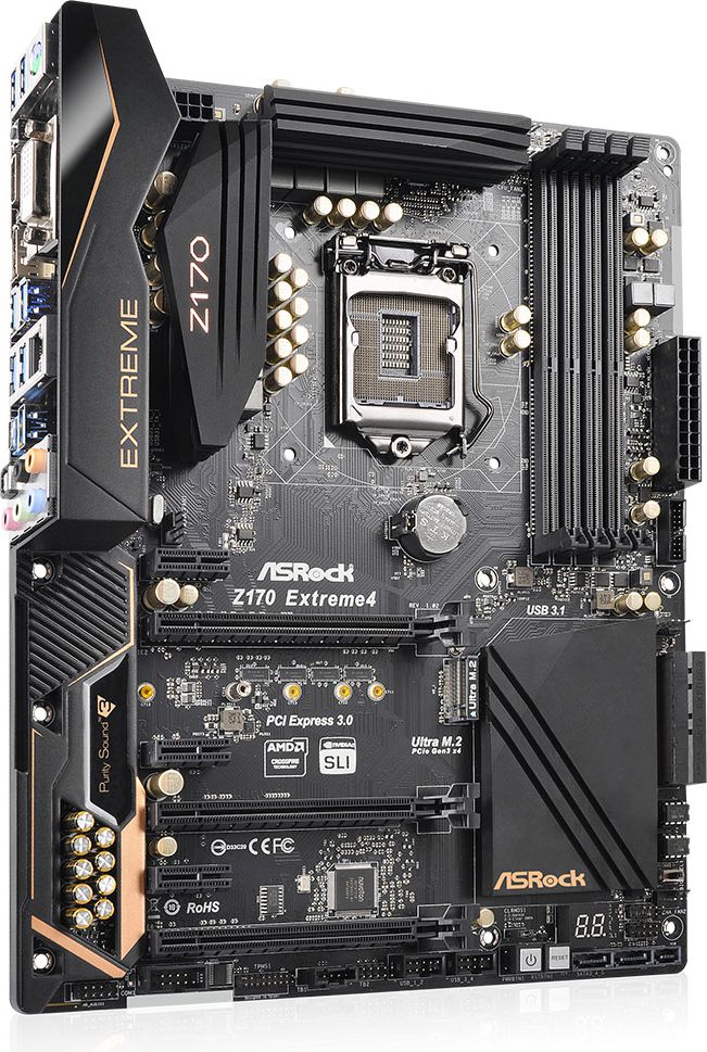

Płyta, na której zbudowałem config, to dla mnie jeden z ładniejszych, stonowanych mobasków ever. Na razie chodzi sobie z i5 6500.

15. Obudowa
Kilka słów odnośnie samej obudowy. Obudowa jest godna polecenia, ale kilka rzeczy nie przemyślałem do końca w momencie jej kupna.
- jestem zwolennikiem tzw. "clear look" - bez widocznych dysków, napędu dvd, zatok 5,25 itp.
Najlepiej byłoby mi wziąć coś pokroju Define S, ale że było już po ptokach to postanowiłem trochę dostosować E Pro do swoich upodobań,
które nie ma co się oszukiwać - kształtowały się miesiącami m.in. na tym forum.
- Buda jest ekstra jak jest w całości skręcona, pozbywając się przedniej zabudowy na dyski, pozbywamy się stabilności, na której jednak bardzo mi zależało.
To jest chyba jak dla mnie największy minus tej budki. Wiem na przyszłość, że chciałbym coś o odrobinę grubszych blachach :).
16. Możliwości upakowania LC do budy.
420slim (góra) + 240 front/bottom) to optimum dla Enthoo Pro.

42. Panel boczny.
Poza ucięciem tych wystających kutasików od mocowania plexi i wycięciem samego okna, największym wyzwaniem było spiłowanie tych wystających krawędzi.
Bez wyrównania tych krawędzi nie można było myśleć o wstawieniu szkła hartowanego.
Zużyłem wszystkie tarcze które dostałem z proxxonem. Niestety ale schodzą one ekstremalnie szybko.
Warto wydać trochę więcej i dokupić sobie tarcze dremelowskie z tym systemem ala "click on".
Dwie tarcze od dremla wystarczyły żeby skończyć wycinanie panelu bocznego.
Tutaj pojawiło się pytanie:
zakładać uszczelkę czy nie?
Taki był zamysł, niestety uszczelka którą ja zamówiłem okazała się za mało plastyczna i nie mogłem jej dobrze wpasować w krawędź.
Póki co zobaczymy jak będzie wyglądała bez.
A tutaj macie jak DIY na którym się wzorowałem:
43. LED Mode ON.
44. Z oknem jeszcze bez szyby.
Następny krok to wklejanie szyby i dalej to już czekam na rurki...
No i tu juz widac efekty i skupienie sie na temacie :thumbup:
45. Montaż szyby.
Zamówiłem szybę ze szkła hartowanego 4mm pod wymiar. Montaż na taśmie 3M VHB RP45 - trzyma bardzo mocno.
Enthoo Pro ze szkłem hartowanym i większym oknem wygląda na prawdę świetnie. Raduje oczy.
Naprawdę ten worklog daje mi sporo satysfakcji i bardzo się cieszę że zdecydowałem się na LC.
Obeszło się nawet bez gumy maskującej krawędzie, bo zwyczajnie nie było potrzeby jej użycia. Nie zmasakrowałem jakoś strasznie blachy przy wycinaniu.
Wystarczyły "poprawki lakiernicze".
Na lepszą sesję zabiorę obudowę jak tylko zrobi się lepsza pogoda. Środek delikatnie się już zdążył zakurzyć, więc będzie obowiązkowe czyszczenie przed.
