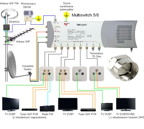

Mam urządzenie jak w temacie i zastanawiam się jak domowymi metodami sprawdzić czy działa :)
W mieszkaniu mam dostęp tylko do TV kablowej i po podłączeniu przewodu do wyjścia Terrestrial (pojedyncze złącze widoczne na górze urządzenia) nie przekazuje sygnału na wyjścia.
Może to nie ma prawa zadziałać w takiej konfiguracji?
Działanie w celach edukacyjno-rozrywkowych, bez tego też mam sygnał TV.
[w razie czego temat można przenieść do RTV/AGD jeśli tu nie pasuje]
Pozdrawiam!
Musiałbyś zobaczyć jakie częstotliwości przepuszcza wejście "Terrestrial". Bo w tv kablowej są inne niż w naziemnej DVB-T.
