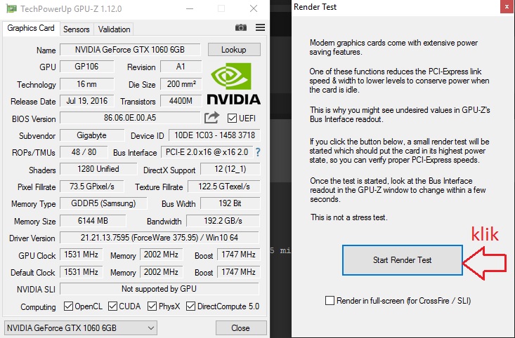

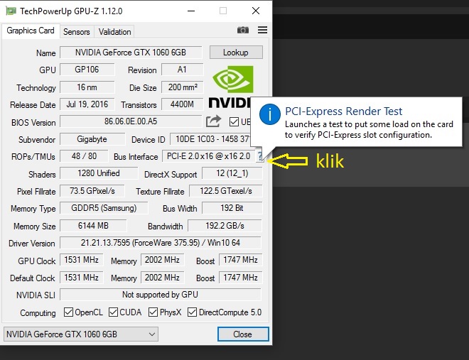

Uruchom GPU-Z i kliknij w znak zapytania jak na fotce:

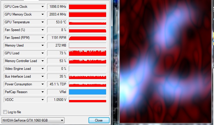

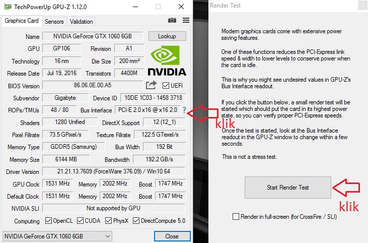

Następnie kliknij "start render" i zostaw na powiedzmy 5 minut:
W czasie testu kliknij klawisz klawiatury PrintScrem.
To zapisze całość do painta.
Pokaż fotkę na forum.

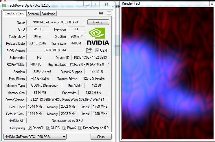

Tutaj wszystko OK.

Wszystko OK.

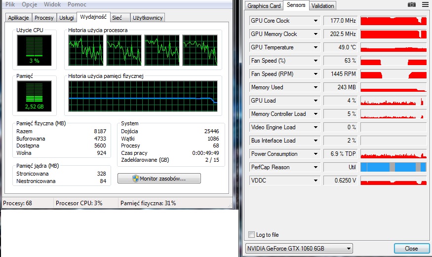

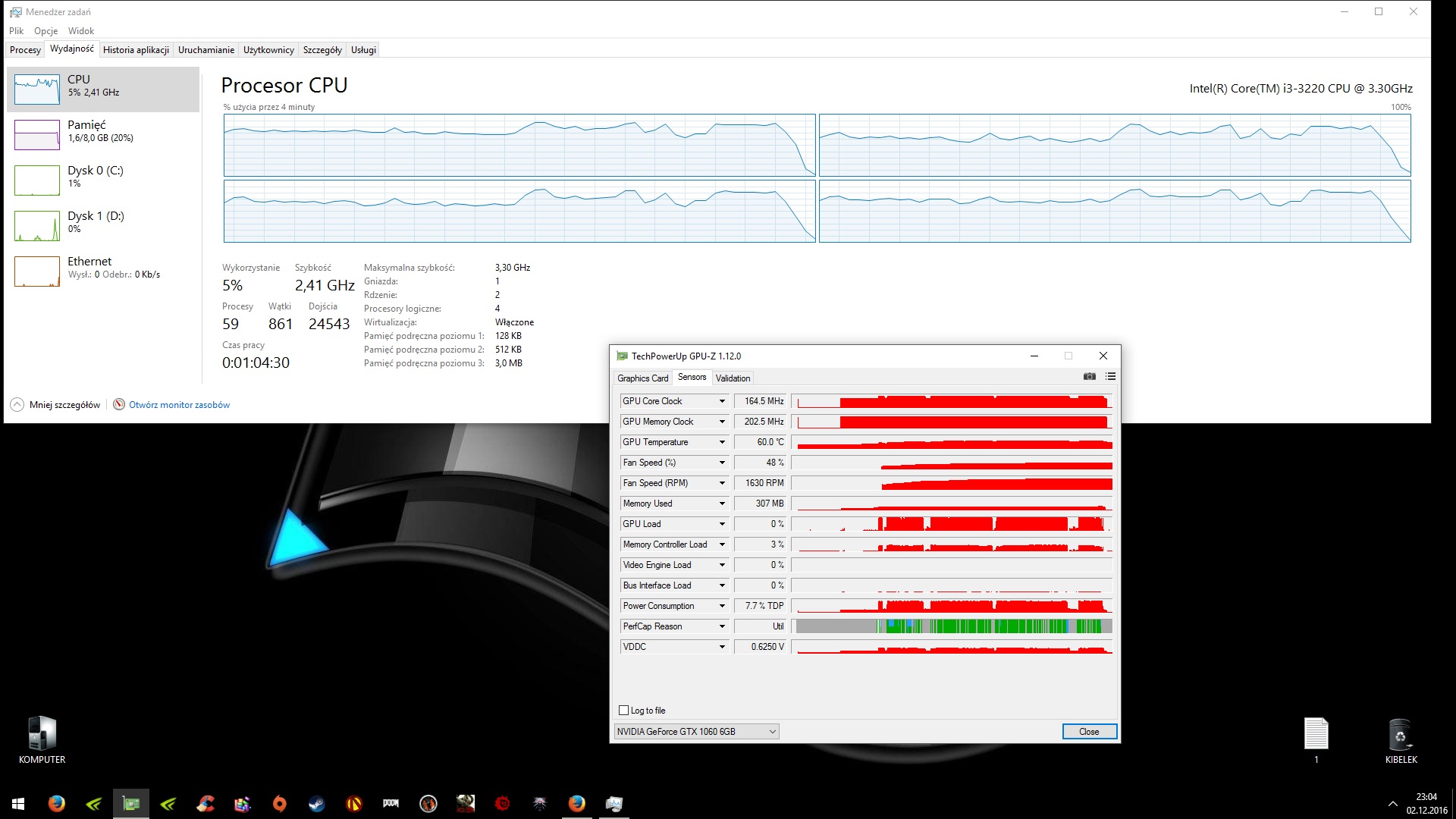

Teraz uruchom Menadżera Zadań "wydajność" i uruchom GPU-Z "sensors".
Pozostaw te monitoringi na pulpicie.
Uruchom grę, w której masz słabą wydajność.
Po powiedzmy 5 minutach wyjdź z gry i wykonaj zrzuta ekranu z monitoringów.
Fotkę daj na forum.
Przykład z Wieśka 3:

Dziwne z wykresu powyżej wynika jakby nie przełączał się w tryb 3D
Ciekawe ile masz śmieci zainstalowane, 68 procesów? u mnie jest 30 po uruchomieniu.

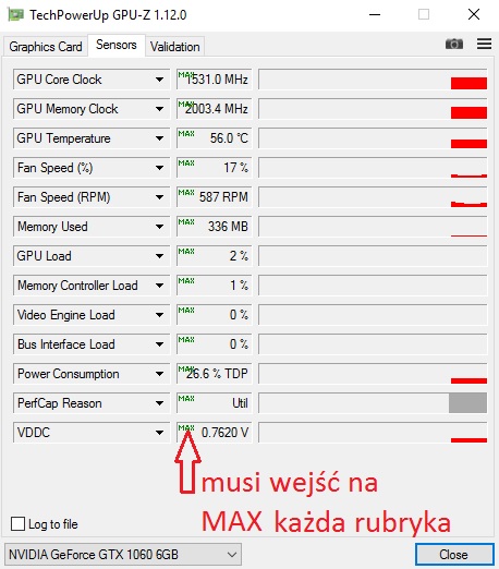

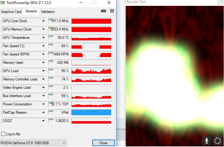

Jeszcze raz uruchom GPU-Z "sensors" i w każdej zakładce przydziel MAX - jak na fotce:
A następnie render:
Ustawienie MAX w zakładce "sensors" GPU-Z pokaże, jakie są rzeczywiste taktowania karty pod obciążeniem.

Masz wydajniejszy sprzęt od mojego, dla tego porównania Twojego i mojego powinny być ~ porównywalne.
